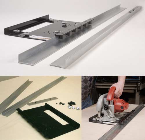

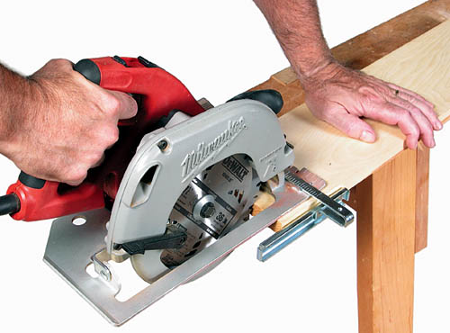

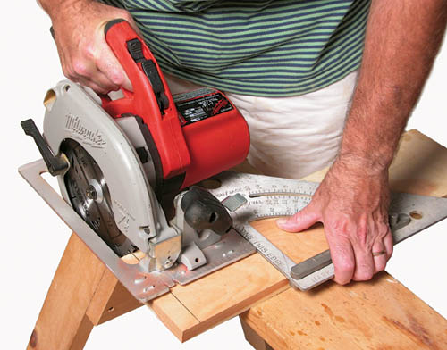

см. фото

но я не нашел картинок лучше этих. ам суть не в пиле. а в том, как ей пользоваться
Кстати пила, что на фото просто супер, использую ее вместе с шиной, рез идеален. Точность просто супер. Советую. Да и 2 КВт это серьезно.
Да знаю я про эти способы. И циркулярка у меня уже есть. Просто вот такой линейку с упором я у нас нигде не видел. Может подскажете?
А во-вторых при постройке хорошего каркасного дома нужна достаточно высокая точность. Поэтому то и лучше циркулярку.

расскажите подробнее что за шина? это какая то родная приспособа или универсальная для любой пилы? можете фото сделать?
