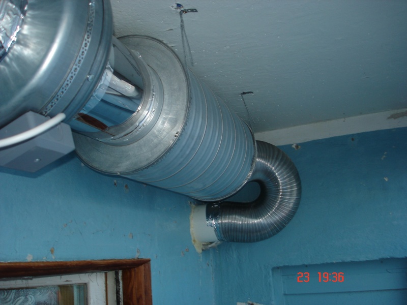

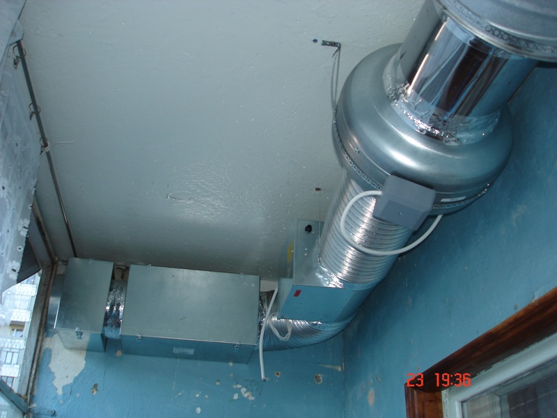

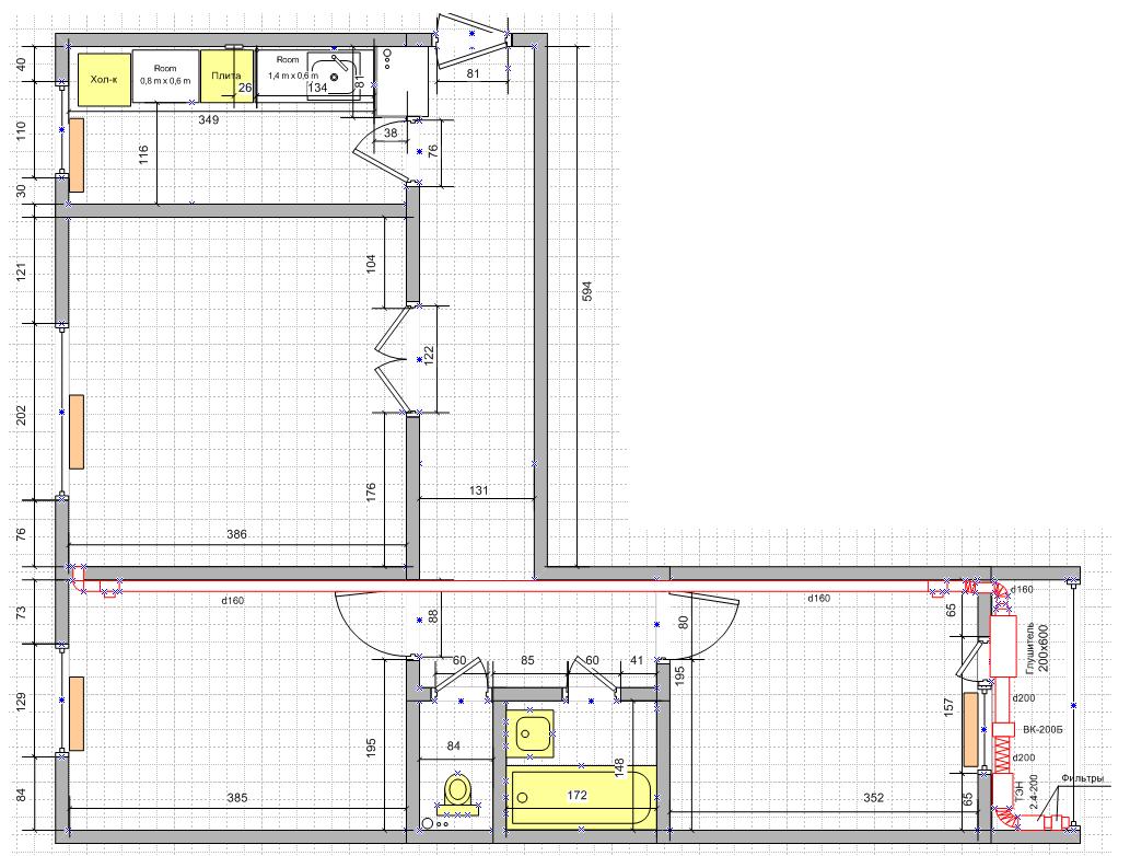

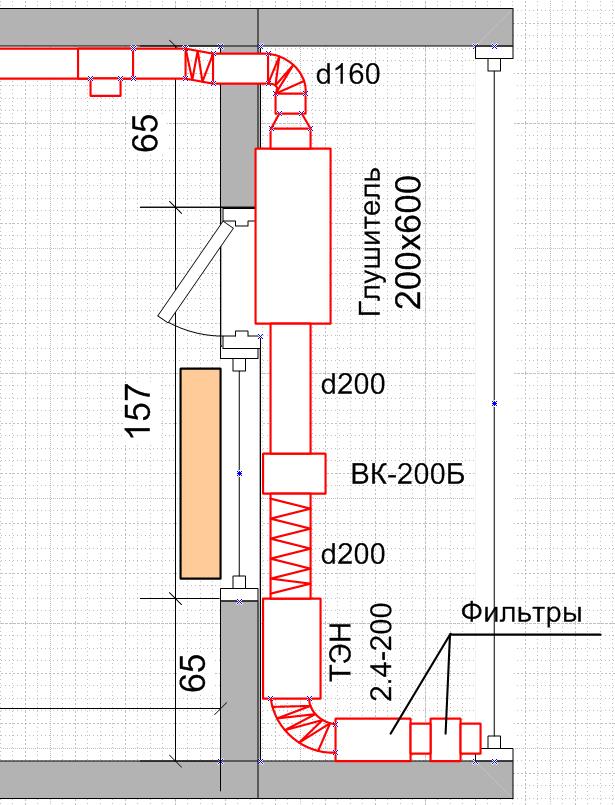

Исходные данные:
Площадь квартиры - 60 м3
Используемые фильтры - G3 и G7
Вентилятор - ВК200Б
Регулятор оборотов - семисторный от "Лисант"
Нагреватель - 2,4 кВт

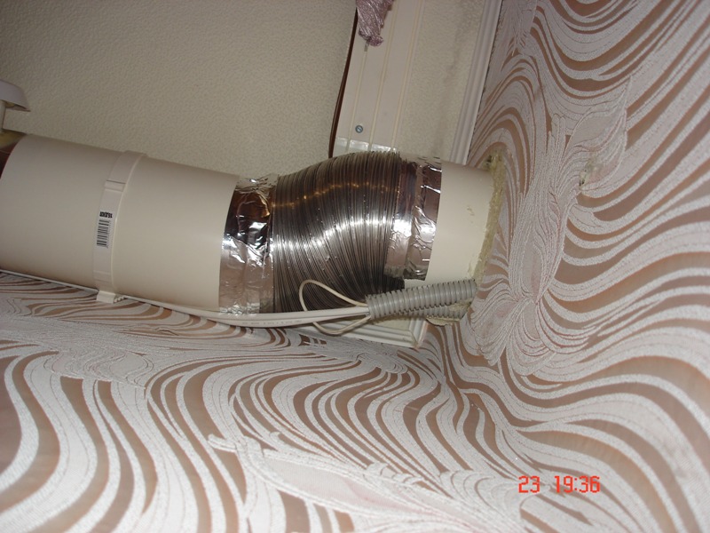

Диаметр внутренних вентканалов (пластик) - 160 мм
Внешних - 200 мм

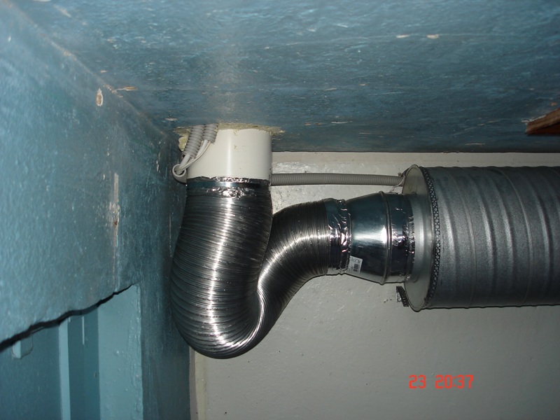

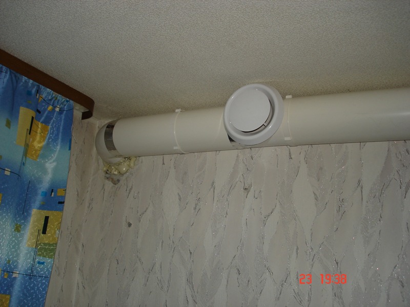

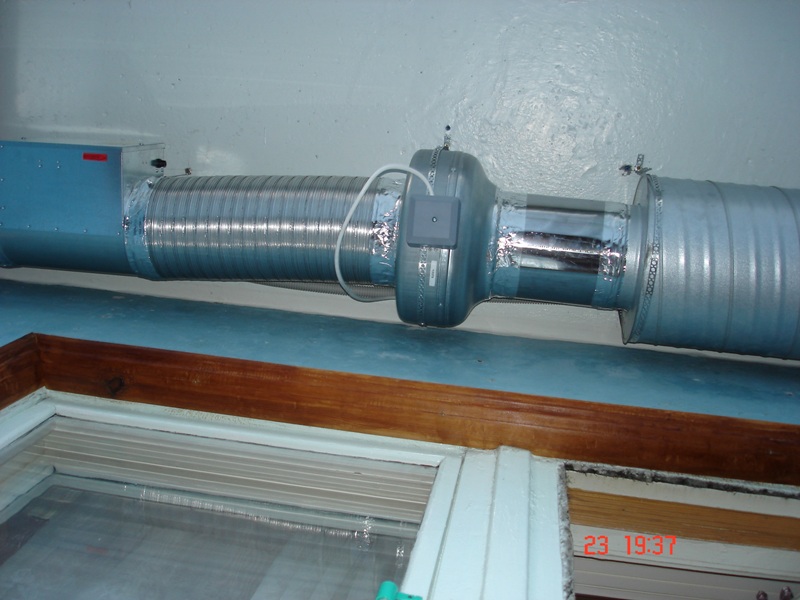

Схему и фотографии разводки прикладываю.

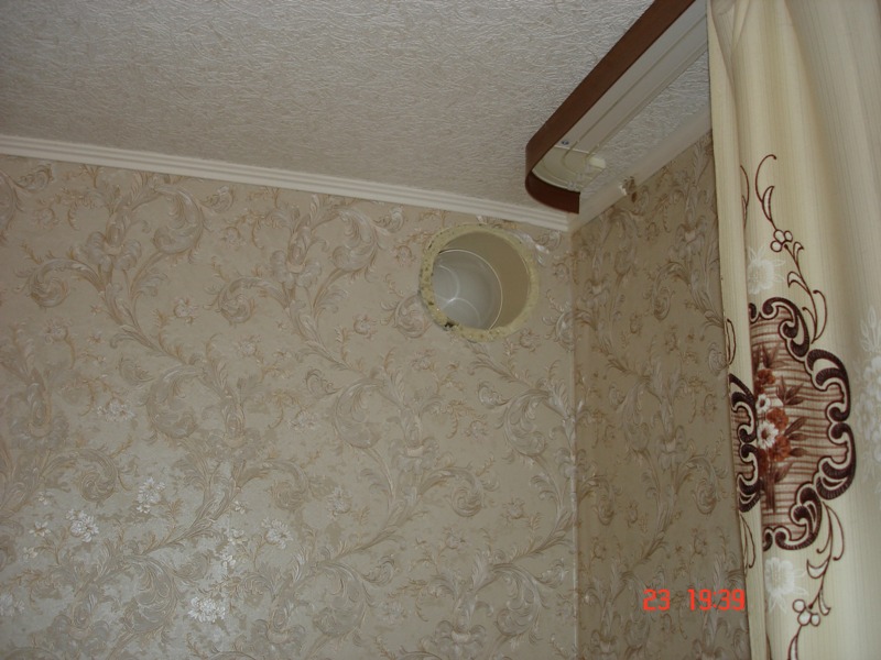

Проблема - гул воздуха даже при минимальных оборотах, особенно сильно слышен на конце канала.
Посоветуйте где он может возникать и как его побороть.

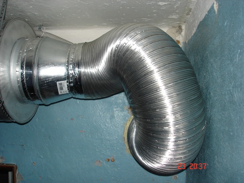

Еще смею предположить, что у вас канал заужен, что делать категорический нельзя. То есть с начало идет 200 потом 160, это, с точки зрения шумов - кретично. Еще гофра, возможно она шумит.

Вентилятор ВК200Б сам по себе шумный, сначало тоже себе хотел такой поставить, но посмотрел характеристики, непонравился, уровень шума 50дб. Это реально много. Когда попросил в магазине его запустить, то он мне не понравился. уж больно голосистый.
Да это так, но только такой подошел по развиваемому давлению и цене. Исходя из запаса по производительности и до забивания фильтров планировал использовать его на малых оборотах с минимальным шумом.
Я понял, что заужение вредно увеличением скорости в канале, если я установлю скорость во внутренней разводке менее 5 м/с то смогу избежать шума в результате заужения, или сам факт заужения даже на приемлемых скоростях - источник шума?
Гофра меня тоже сильно смущает, вчера когда фотографировал, то подумал попробовать за выходные сделать плавный переход пластиком, по вашей технологии.

Для начала определитесь что шумит - вент или воздух. После этого только можно определиться что делать. Чтобы точно определится - рассоедините после глушака гофру и запустите вент, услышите что шумит.

Далее все изгибы при переходе через стену могут гудеть если вент высоконапорный, а это скорее всего, буковка Б говорит (хотя могу ошибаться, эти венты не знаю)
Подзаглушить шум можно поставив второй фильтр после вента, по хорошему так и ставится, а не по очереди.
Я вчера так попробовал прочитав ваш совет в теме "Монтаж приточки" вставил один слой фильтровочного материала в трубу, что в стене - эффекта почти нет, только глушитель стал посвистывать своими дырочками

А возможен ли вариант перехода с глушителя на патрубок в стене через коробку например из ГКЛ или ДСП выложенную изнутри звукопоглощающим материалом? И снизит ли это шум (типа реактивный глушитель)?
StanislavZ написал :
Тогда больше склоняюсь к тому что вентилятор взят с сильно завышеным напором. С этим бороться только заменой вента, не меняя трассу. Поставьте регулятор, уменьшите производительность и отметая шум от вента прислушайтесь к шуму воздуха.
Возможен, только площадь не заужайте. Но будте готовы что может быть и хуже, углы огут "запеть". Чтобы не делать двойную работу сделайте сначала из картона (бумажный ящик) - По крайней иере что-то понятно будет.
Напор у него около 570 Па, выбирал исходя из двух фильтров у каждого начальное сопротивление 40 Па, конечное 240 Па + сопротивление сети. Регулятор у меня стоит, использую положение примерно на 50% его шкалы, при этом шум можно терпеть, но по моим ощущениям не хватает свежести.
Отток из квартиры идет по штатным вентканалам в кухне и в туалете, для надежности постоянно приоткрыто окно на кухне.
Попробую два варианта с пластиковой трубой и с коробкой. Вентилятур уж очень не хочется менять. Сейчас смотрел в магазине TD500/160 - 9300 руб
Для EU3 - начальное 40Па конечное макс.150-170Па, для G7 - начальное макс.80Па - конечное макс 240Па. Итого по максимуму 410 Па, Трасса - "три колена на полутораметрах" . Плюс к этому все диаграммы в основном занижены (на всякий случай). ИГОГО получается не более 350Па, а то и 300 и выше бы не ставил.
Отсюда - как минимум перебор в напоре не менее 150Па, грубо - 100 метров прямого участка.

Произвел измерения скорости потока в трубе в штатном режиме (работа как есть). Далее сделал еще две группы измерений с перекрытием воздухозабора на 1/2 и 2/3 проходного сечения фильтра G3. Результаты измерений в приложении.
Исходя из сечения моего воздуховода и определяясь кратностью обмена равной 4 - 250 м3/ч (мне так понравилось больше чем 3) получается, что оптимальная скорость в воздуховоде должна быть около 3,5 м/с. а в этом режиме напряжение на вентиляторе около 110 В. Получается, что вент много мощнее чем нужно
Перекрытие воздухозабора шум не уменьшало.
Установил скорость потока на оптимальную - 3,2 м/с, после чего снял крышку с фильтра ФВК, скорость возросла до 5 м/с и пропал гул. Затем взял фильтровочный материал сложенный в несколько слоев и перекрыл им выход из ФВК, скорость потока упала до 2,8 м/с - гул появился. Т.е. получается, что под нагрузкой начинает давать шум (гул) сам вентилятор.
Далее переделал ввод в стену с лоджии (убрал каральку из гофры) в результате очень сильно снизился низкочастотный гул. Сейчас считаю уровень шума на скорости потока 3,5 м/с приемлемым. Шумит тише чем компьютер, теперь думаю прейти на управление ЛАТРом, может вообще хорошо станет.
А может шум воздуха возникать в воздухозаборе и далее проходить по каналу ? И можно ли с этим бороться?
Сейчас стоя на лоджии я отчетливо слышу, что на входе воздух шумит и на выходе тот же шум небольшой но есть. Понятно, что полной бесшумности не получить, но может можно еще уменьшить.
