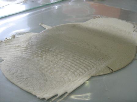

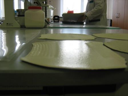

Время жизни ОСНОВИТ Т42 -стандартные 40минут, заливки делать с перерывом не более 20 минут, а это значит, что гипс в рецептуре присутствует и снаружи его применять не рекомендуется.
alex_viaz написал :
несколько раз в морозилке?
это как раз морозостойкость.
maSter402 написал :
тоже так думаю и полностью согласен. да и не думаю что будут применять противоусадочные добавки более высокого качества чем гипс, хотя это мое мнение и как видно из моих фот, тянуть его ракелем категорически нельзя, только чем нить гладким и слой рекомендую не менее 5 мм а то и больше (ровнее получиться)
