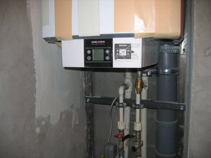

Добрый день уважаемому люду, долго читал сей форум отзывы умных и не очень людей и основываясь на этом собрал свою системку водопровода для двухкомнатной квартиры, критика приветствуется, это мое первое деяние посему строго не ругайте. Вводная: в квартире два стояка этот первый.
Стояки, как видно по фотографии, полипропилен, два отвода по полдюйма торчат, я их закрепил от дерганий в двух плоскостях, но остались сомнения по поводу теплового расширения не порвет ли трубы у меня когда они будут раширяться и сужаться, в принципе был у соседа свеху у него компенсационное колено во весь сантех короб сварено, но сомнения всеже остались.

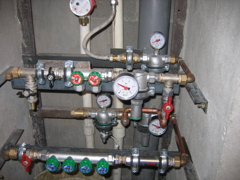

НУ и оцените разводку. медь 15мм., все железо фар, бугатти и джакомини..... заранее спасибо.
Редукторы вверх ногами поставлены, не кретично, но глаза режет. И трубу на вход коллекторов нужно было ставить 18, 15 шку тока на отводы из коллектора к потребителям.
Слишком много лишних резьбовых соединений, если делаете медью, дак уж делайте все медью. К примеру "перемыку" (байпас) можно былоб всю сделать из меди, вместо резьбового тройника впоять анологичный но из меди. Былоб куда компактней и надежней.
по другому не получалось, в связи с проблемами крепления сих редукторов.
Потребителей мало, разбор небольшой, влияние на потребителей минимально счел достаточным D15мм. Потребители следующие стиралка, ванна, раковина, водогрей и все.
Остальные потребители пойдут от другого стояка.....
порвет. насколько видно-ты не стояки закрепил а отводы от них-вот тут и крякнет. стояки крепи вокруг тройника.
ЗЫ два обратных клапана подряд перед бойлером-это перебор.
блин вот этого я и боялся придется стояки зажимать посильней, просто думал что сверху сосед с компенсатором спасет, но лутше подстраховаться.... Спасибо
простите, нету там двух обратных клапанов, он один стоит прямо на водогрее с группой безопасности

sirius1206 написал :
Коллектор лишний ,разводка как в котельной ,это еще надо обслуживать время от времени
Американки на конусах, везде будет медь, все что стоит фирменное, надеюсь что обслуживание будет минимальным,
еще вопрос, система сутки простояла под давлением около 3атм. после редуктора давление упало на 0,25атм, а на фильтрах такоеже и осталось, о чем это может говорить, но течей нигде нет,

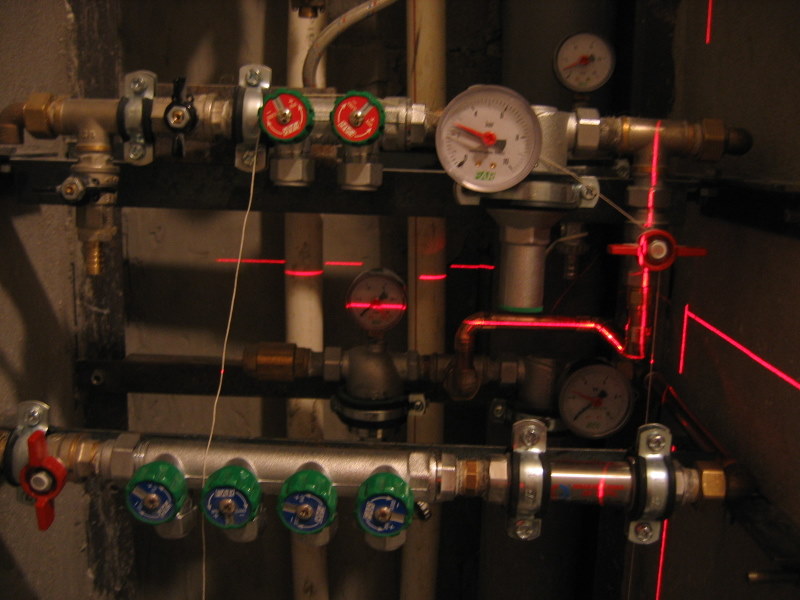

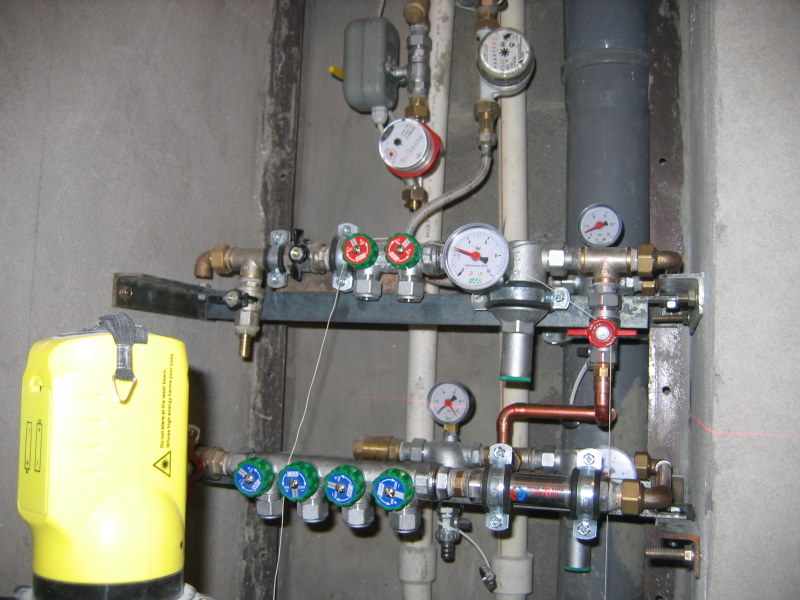

вот как обещал продолжение моих танцев с бубном, в личке люди спрашивали о инструменте я тут же фотки инструментов выложу......
Много нюансов иногда получается предусмотреть а иногда приходится исправлять
нууууууууууууууу, они закреплены достаточно жестко, плюс медь снизу, держится хорошо, по крайней мере не шатается и не дергается, на мой взгляд жестко.............
есть одно но, до водомера стоит раземное соединение(американка) на сервоприводе, к ней может докопаться пломбировщик, может и получится отмазаться, но может не получится...... Подскажите как происходит это пломбирование.... там что все так серьезно(((((((((????????????????????

C2h5-OH написал :
если скинуть накидную гайку поле грязевика- трубы совсем не разойдутся
не знаю, попробую.
А если разойдутся?????????77 чем это мне может угрожать???????7
