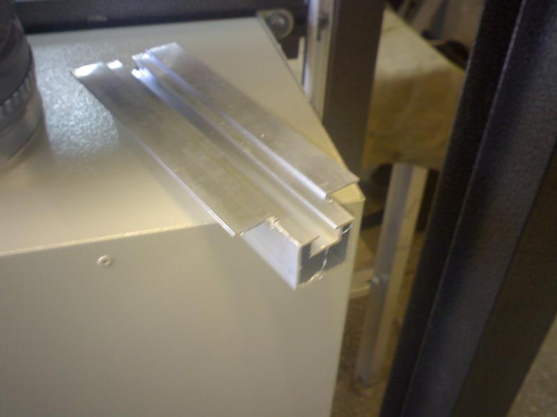

Время доброе.Подскажите существуют ли пилы,у которых диск расположен горизонтально,а относительно него можно перемещать деталь тангенциально(по касательной)для срезания полок на алюм.уголках,и спец профиле.Толщина полок 1,5-2 мм.И второй вопрос-минимальные диаметры пил и бренд по алюминия,если прийдется делать устройсво самим.

Мда.. У меня Деволт порцевой,приладить так как я хочу к нему профиль не получится.Что касается пиления на циркулярке-представть что относительно пилы профиль надо держать вертикально,тогда получится то что нужно по заданию.По той же причине пила должна быть горизонтальной и желательно двигаться относительно профиля.Станок из ссылки похож на то что нужно но излишне наворочен,тяжелый как чугунный мост,он наверное для шипов и выборки четвертей.

что-то Вы излишне мудрите-усложняете. Если судить по Вашей фотографии, ну просто ничего идеальнее обыкновенной настольной циркулярной пилы для этих целей и желать сложно - параллельный упор на ширину отрезаемого крыла, вылет пильного диска - 3 мм над столом.
Если я правильно понял, надо только концы профиля обработать для Т-образного соединения профилей. Так, нет?

Нет! Никаких фрез - обыкновенная циркулярка с пильным диском по алюминию.
Судя по фотографии, полка отстоит от основного тела профиля где-то на 1 мм (как бы на ножке).
Выставляем параллельный упор циркулярки так, чтобы пильный диск находился на уровне этой ножки и поднимаем его (диск) над столом на 3 мм (толщина полки 2 мм+1 мм ножки-перемычки) и спокойно толкаем профиль по столу как обыкновенную доску. Диск будет идти точно по месту примыкания полки и перемычки, снося и то и то (толщина перемычки явно меньше ширины зуба)

Мне не надо плностью отрезать полку.всего 20 мм как на фото.
т.е. не по всей длине профиля, а только концы (для узлов стыковки?) тогда Вам не нужна пила, а нужен обыкновенный 2кВт фрезер (типа Интерсоловского), поставленный в стол. И концевая фреза типа такой - .
