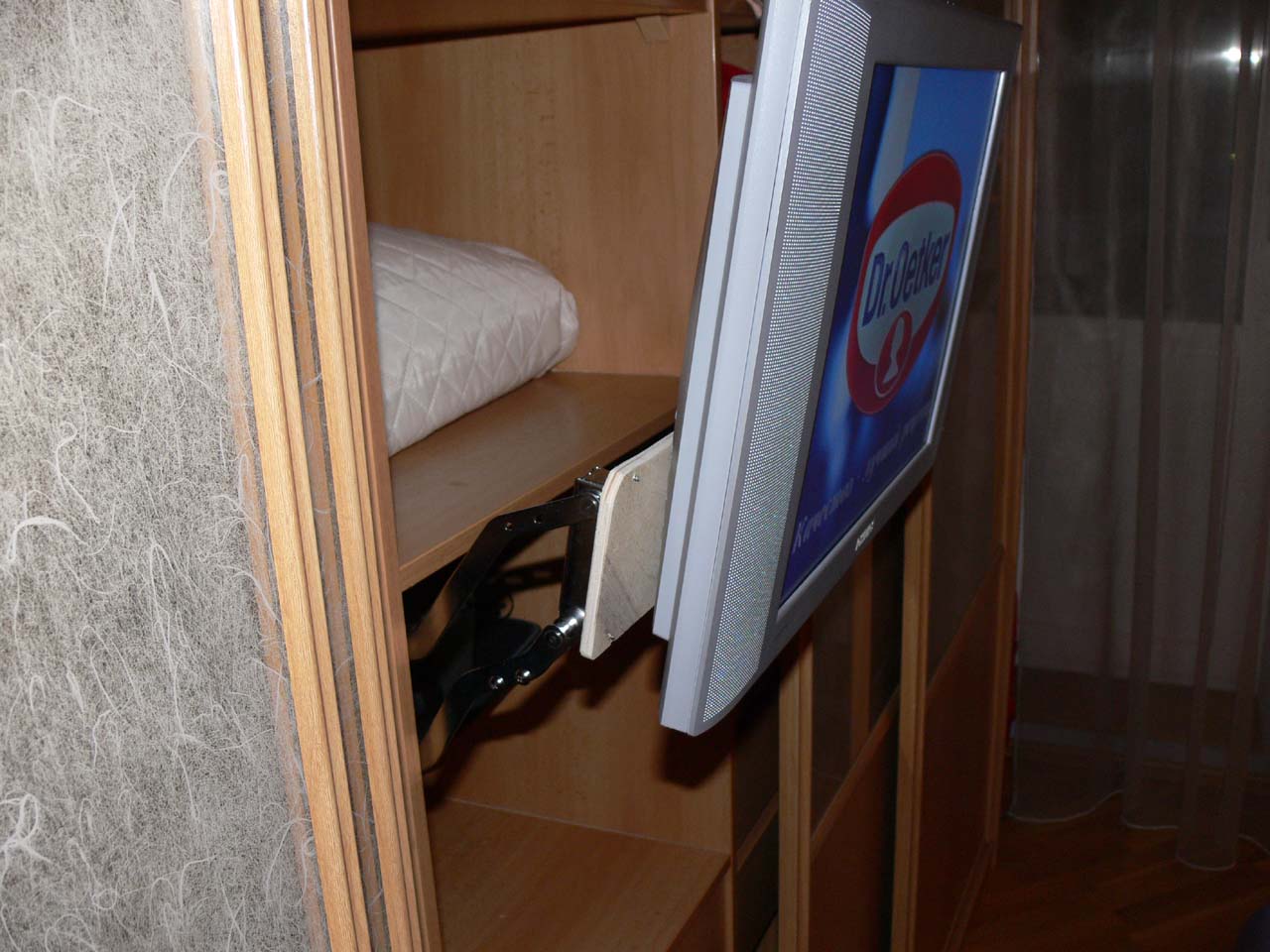

Так уж получилось - подарили нам LCD телевизор.
Решили поставить в спальню. Компоновка спальни простая - двуспальная кровать, а "в ногах" шкаф-купе.
Место в шкафу-купе под LCD-телевизор предусмотрено не было. В нише в шкафу предполагалось размещение маленького, кинескопного.
Пришлось встраивать...
Все фотки можно посмотреть в
Можно, конечно. Но просто так серебрянкой не покрасишь красиво. Надо фанеру грунтовать, шпаклевать... Фанера совсем не видна в рабочем состоянии телевизора.
Уж лучше совсем никак, чем кое-как. "И так сойдет"
И антенный, и электрический кабели прикреплены термоклеем к углу шкафчика, а на подходе к телевизору имеют свободный "провис". Никаких изломов, никаких нагрузок не испытывают.
Несмотря на то, что антенный кабель втыкается снизу-вверх, он ни разу из гнезда не выскакивал.

2V58 Да, зазор маловат (ну не больше 55мм) - так уж получилось, что шкаф под телик не планировался.
Тем не менее, полгода ежедневно двери шкафа по многу раз катаю и без всякой осторожности - ни разу не зацепили телевизор.

Ну, в какой-то мере это "секретные материалы" - там же вещей куча, а убирать их для фотосессии лениво
Все доступные фотки есть в альбоме -
Конструкция шкафа примитивна - четырьмя перегородками он поделен на пять секций.
Левая и правая секции по ширине равны ширине двери и в сумме составляют половину ширины шкафа.
Три центральных секции в сумме дают оставшуюся половину ширины шкафа.
Крайняя левая и крайняя правая секции не содержат полок. Там размещены по две трубы для размещения одежды на плечиках. Одна под потолком - для сезонного хранения, и одна на нормальном уровне - для повседневного.
Вторая слева и вторая справа секции состоят из открытых полок, на которых размещаются личные вещи. Учитывая, что ширина крайних секций равна ширине дверки, полностью отодвинутая в сторону дверь открывает полный доступ к полкам.
Низ центральной части шкафа содержит выдвижные полки. Выше расположен телевизор, а еще выше - открытые полки.
К недостаткам могу отнести то, что при открытии дверок шкафа для просмотра телевизора, открывается вид на верхние открытые полки. В дальнейшем предполагаю снабдить их декоративными рулонными шторками, чтобы облагородить внешний вид.
Открытые полки в соседних секциях вид не портят, поскольку они всегда закрыты дверцами шкафа.
Надеюсь, дал исчерпывающее описание.

Ширина примерно 280, высота 270, глубина 55
Вторая справа-слева секции: снизу от пола пространство высотой 50см (крупногабаритные вещи поставить), выше по два выдвижных ящика по 15-20см высотой, затем пять ниш с высотой примерно 33см.
Ширина этих секций 40см
Ширина центральной что-то типа 55см, ну а крайние - по размеру дверей.
Четыре двери шириной примерно 73см.
