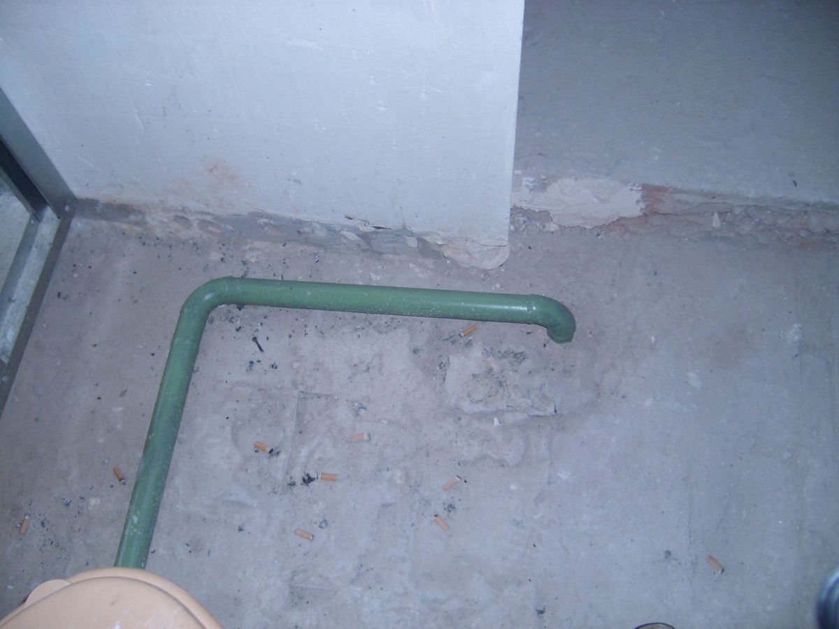

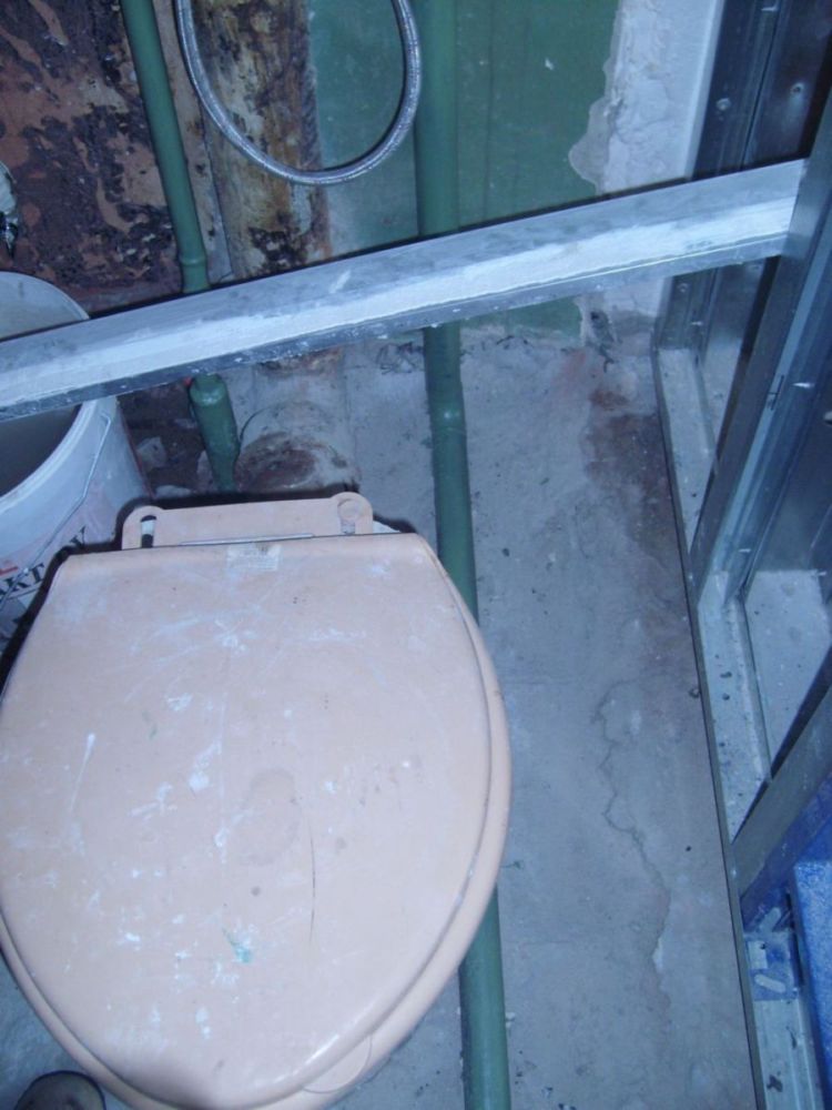

,, Переделка стояка ГВС.Для наглядности.В стяжке,труба в энергофлексе.Не забываем об опрессовке и визуальном осмотре.

2waw0375 боюсь что придется ограничится только визуальным осмотром, т.к опресовывать придется систему во всем доме. нереально.

Вопрос же про отопление.ЖЭКовские могут слить воду и не заполнять после работ систему.Нужно проверить под давлением.
