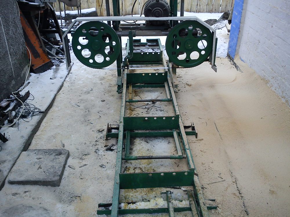

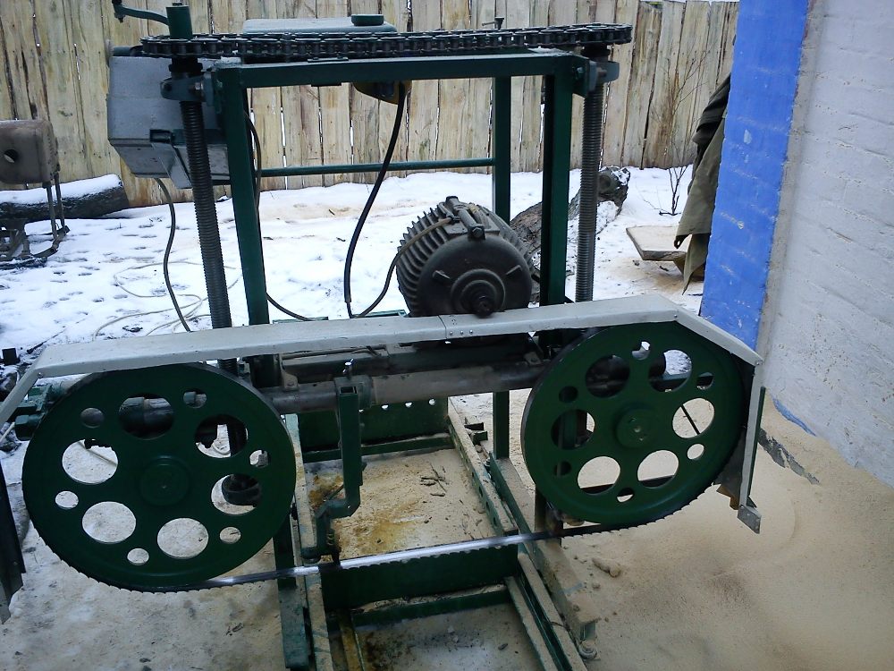

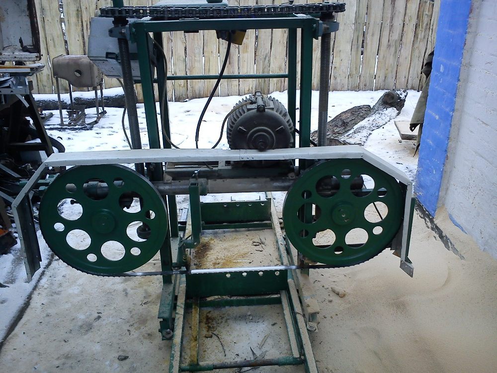

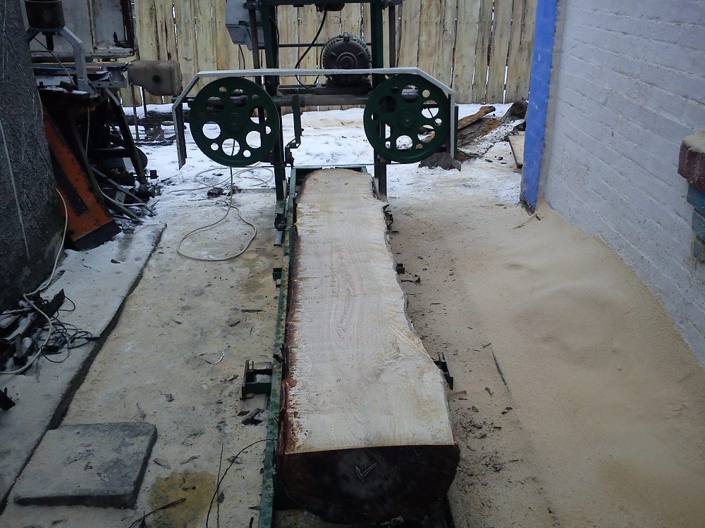

смастерил вот такую пилораму , режу до 650мм свободно ,длина до 5м больше нет надобности, она у меня мобильная ставлю колеса цепляю за мини-трактором и поехал ,
в планах поставить бензо-двигатель ,но время покажет ,снимал в пасмурный день под вечер немного темно, есть много фотографий различных узлов с различных форумов выбирал идеи под свои материалы и реализовывал , делал из того что было вот такое получилось

yura_brt написал :
И дорога не деформируется? Почему спереди не закрыто? ТБ?
Колеса заводские? заточной станок и разводку сам делал?
Регистрация: 24.05.2009 Белая Церковь Сообщений: 1102
Dgippo1 дорога швелер 60 не поведет ,на счет защиты так не всё с разу ,колеса с свалки точеные с шкивов случайно попал на свалку и обменял на лом алюминия.Заточного пока нет .точат на заводе у нас есть в городе цех по заточке и разводу точу у них

yura_brt написал :
Нету там в швеллере 60 см!
Dgippo1 пилорама чья?Что так уверено говорите?
Регистрация: 22.10.2009 Смоленск Сообщений: 1729
Пилорама ваша, но на фотке не видно такого размера швеллера, от силы 15 см. извините но я уже больше 5 лет связан с этой темой...и знаю косяки и недостатки этой техники....
вот с такого швелера сделана дорога
Dgippo1 написал :
Сделайте фотку чтоб вам швеллер был по колено?
Извините...просто из опыта эксплуатции заводских лент швеллер примерно 15-длинна 9метров- дорога гуляет в плоскости, особо если прикрученна к залитым в бетон анкерам.. если просто лежит то лучше, но все равно бывает гуляет....., а вы как авто прицеп.... Поймите я не хаю... сделали, большой молодец!

Прошу помощи - нужны хорошие фиксаторы ,чтобы делать обрезную доскус необрезной
yura_brt,Вот такие зажимы (правда уже изношенные) на заводской раме *А вообще обрезать тес продуктивнее на многопиле. Прощу прощенья за качество фото...
Однако подобное есть и на выложенных вами фотах * *У нас вполне себе пилят используя такие зажимы... только обрезают не по одной доске , а сразу стопку....
с зажимом проблем нет , нужен практичный упор который с левой стороны на фото
иногда для получения доски с максимальной шириной, приходится обрезать когда по две доски , а когда и по одной в зависимости от качества бревна , ведь у меня выбор древесины небольшой и хочется из бревна взять максимум .
Как видно(правда не очень) из фото упор представляет из себя стальной палец с пояском,вставляющийся во втулку приваренную к "дороге", палец может ставится двумя сторонами, с выступом над опорами на 14 и 9 сантиметров. Поясок больше по диаметру чем палец и не дает ему провалиться во втулку..., Упоров 2 шт(можно и больше)
