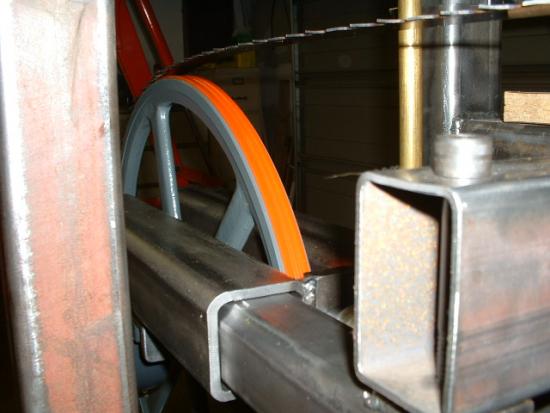

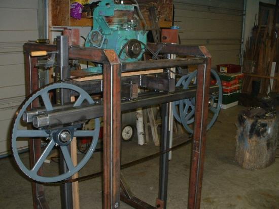

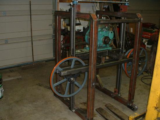

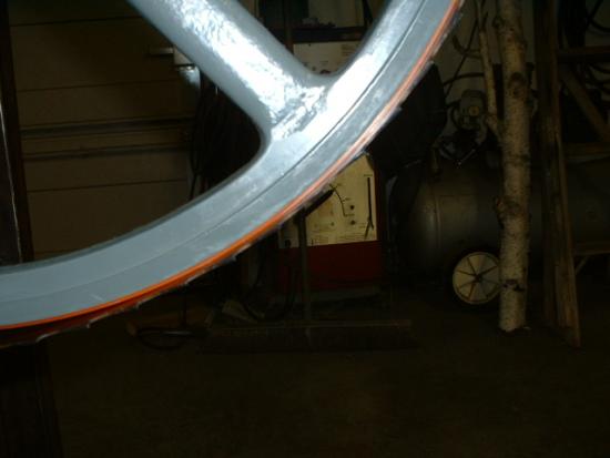

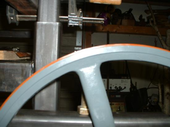

Подскажите из личного опыта где взять (желательно из стандартных деталей доступных в магазинах или на разборке) 2 рабочих колеса
на ленточную пилу (те по которым бегает лента пилы)
По поводу колес -первая рама которая прошла мимо меня имела вместо колес большие шкивы по ремень профиля С
по спинке которого и бежало полотно,Отдельная история как этот ремень на шкив напяливали...
*второе колесо было сразу и ведушим, то есть по ремню бежало полотно, и в тоже время он приводил в движение колесо от шкива мотора
Нужно именно для леса, поэтому деревянные круги не подойдут по мех прочности.
Должен быть по идее от комбайна или еще от чего нибудь чтобы купить или найти на разборе.

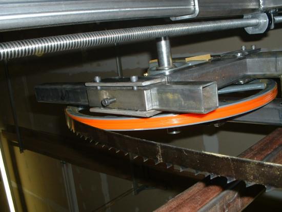

на данном этапе выбрал "докатку" - она и узкая, твердая и практически лысая.
Но все же надеюсь на что то типовое
arhi написал :
Если не подскажут что нибудь типовой - буду так же делать только использовать докатку (более узкая, твердая).
подсказки не будет, каждый делает из того что есть

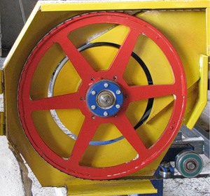

применяют шкивы от комбайна Нива ,делают само- сварные стальные и т.д я использовал даже не знаю с чего просто вовремя заехал на приём металлолома и их увидел .
самое главное побольше диаметр от этого зависит долговечность ленточной пилы .чем меньше диаметр тем больше излом ,чугунные шкивы плохо
Вот честно смотрел *я на эти рамы с колес,и пару тем нашел...
в одной автор не ответил толком на это вопрос, в другой вроде он и не прозвучал.....

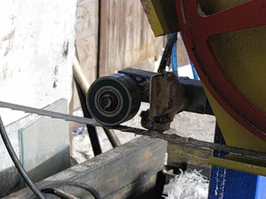

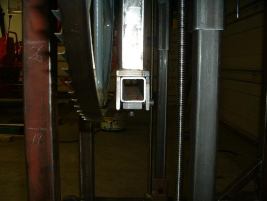

А как развод зубьев.... ведь на стальном диске зубья пилы висят в воздухе...заход на диск, и все развод ушел, пила не пилит... *,а на автоколесах *по любому зубья в воздухе не будут....
yura_brt написал :
Почему не будет - уже есть:
Идем в металлолом - возможно видем
Шкиф от комбайна - только вопрос по ручьям - видимо потребуется проточка ?
Ой,а я не знал....
*Вопрос в том что при натяжке пилы резина *будет деформироваться,получится отрегулировать так чтоб зубья не ложились на поверхность беговой дорожки? я не уверен... или сразу делать с внутренней стороны развод больше,с допуском на "закактку"...?
Ещё вопрос- биения и вибрации..которые не продляют жизнь пиле....,все таки стальное колесо отбалансировать можно точнее...

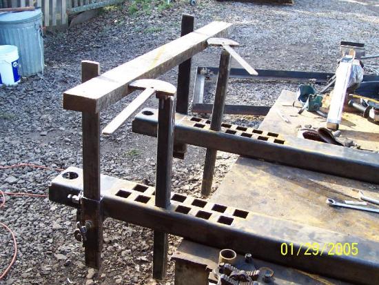

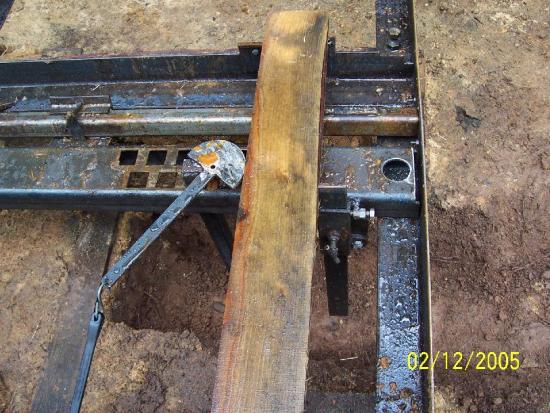

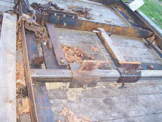

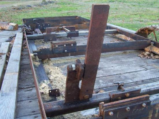

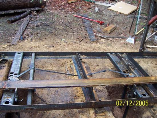

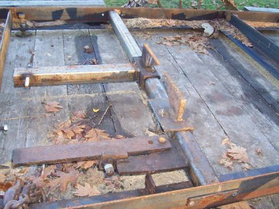

Извините...просто из опыта эксплуатции заводских лент швеллер примерно 15-длинна 9метров- дорога гуляет в плоскости, особо если прикрученна к залитым в бетон анкерам.. если просто лежит то лучше, но все равно бывает гуляет....., а вы как авто прицеп.... Поймите я не хаю... сделали, большой молодец!
спасибо за подсказку ,для забора и пола для поросят точности особой не нужно было ,теперь стает вопрос о более точном резе буду делать новую дорогу с квадратной трубы 100Х150 мм и толщиной стенки 5мм длина 7м чтобы получить 6 метров рабочей зоны
подскажите какие новые узлы появились на новых станках и их практичность ?
как удаляется кора с древесины что бы уменьшить износ заточки об кору в которой много грунта и песка ? Спасибо.
ни каких пилим как и пилили... все по старинке, шефу не надо... а я себе голову забивать тоже не буду,
кора удаляется лопатой одним из членов бригады... да и практически пилой более 2 часов пилить(быть в натяжке)нежелательно.... трескаются..., поэтому иной раз может лучше лишний раз проточить
