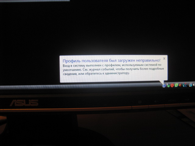

Пишет,что Служба "Службы профилей" препятствует входу в систему.Невозможно создать профиль.

Начинаю загружать,появляется надпись :Служба "Служба профилей пользователей" препятствует входу в систему.Невозможно загрузить профиль пользователя.

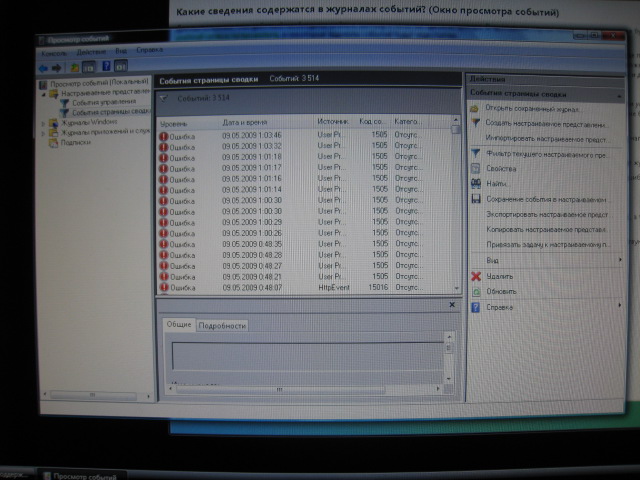

проверить работу служб, заодно посмотреть в журнале должна быть ошибка

Смотрю журнал событий-ошибка 1505.Думаю пока дальше.

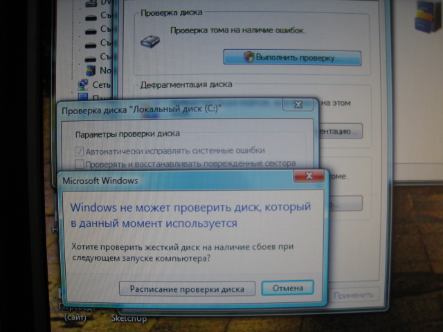

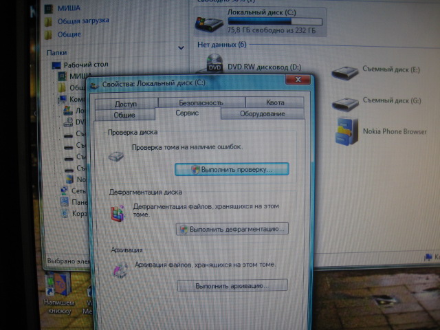

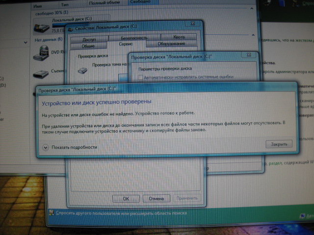

Хотел провести скандиск.Жму "запуск" пишет,что надо расписание изменить.Давлю,возвращает назад и тишина.Может есть какая команда?
