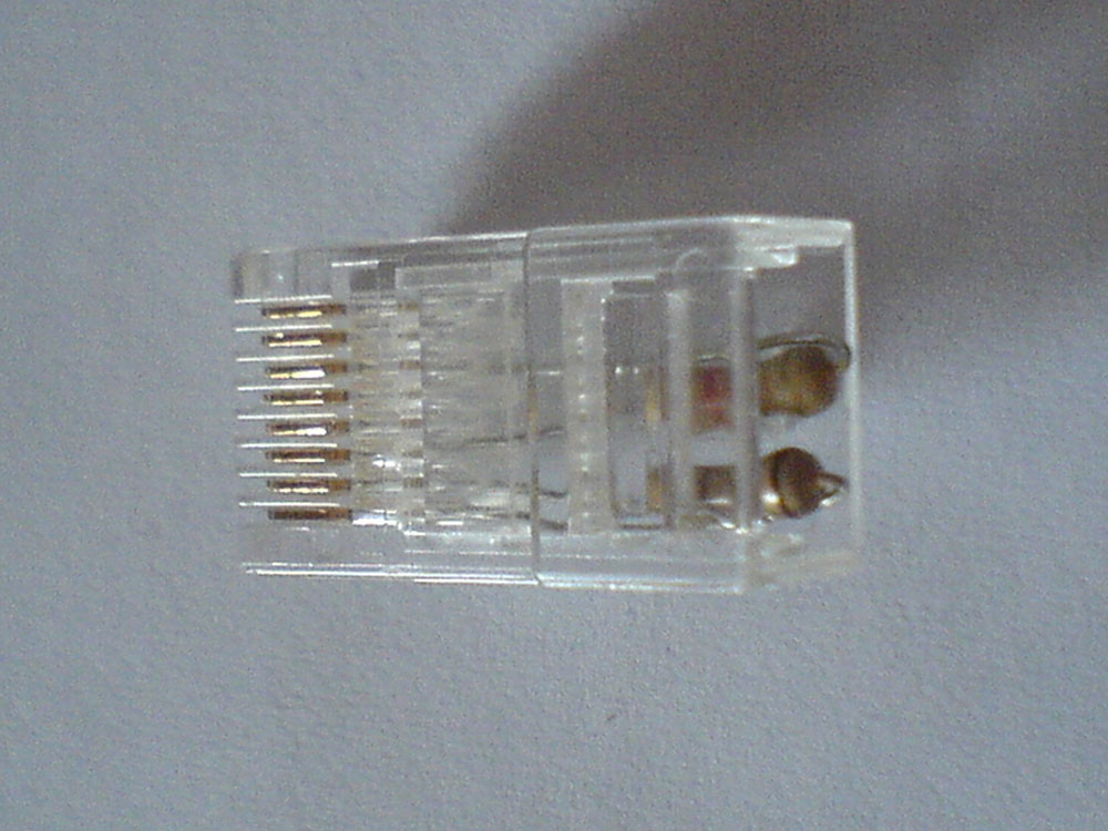

Задача была следующая - поставить на один канал Ethernet несколько розеток в комнате с тем, чтобы при перестановке мебели кабели не валялись по полу, т.е. в любом случае используется одно подключение на канал.
Каюсь, сначала надо было бы потестить на предмет рабочести варианта, но - чего-то не подумалось, и кабели были благополучно замурованы в стену и финишная малярка закончена, пора электрику ставить. Вот тут появилась засада. Последняя розетка работает, а предыдущие - ни в какую. Вот тут начал обзванивать знакомых ITшников с вопросом, слышал ли кто о таком способе. Все сказали, что, типа, нет, Ethernet - по-любому, от точки до точки. Ну все, думаю, попал, придется в случае перестановки мебелей каждый раз лезть в розетку и отключать-подключать по необходимости (пайкой делать пришлось).
И вот тут вот забрезжила где-то на задворках сознания теория распространения ВЧ сигнала в проводнике, и пришла мысль попробовать терминировать свободный конец. Позвонил опять нескольким друзьям (уже меньше ITшникам, а тем, кто больше по радио), -говорят, попробуй.
Взял разъёмы, резисторы на 120 ом 0,25 Вт, и обжал их между первым-вторым и третьим-шестым контактами. Воткнул эти вот терминаторы в последнюю розетку - и, слава богу, все заработало без проблем. Т.е. теперь будут торчать в конечной розетке по жизни, а если понадобится задействовать именно её - просто выну и уберу до того времени, ежели опять понабится.

Так. Тема интерестная. Это значит я - раставляю по комнатам лан-розетки, тащу от одной к другой витую пару, все розетки сажаю одинаково-паралельно, а на конец витой сажаю терминатора и хороню его в стене. Так? И от каждой розетки всё будет нормально пахать? Вопрос - на каком расстоянии от последней розетки сажать терминатора?
Не совсем. Я никого хоронить не стал. Просто разъем RJ-45 с опрессованными в нем двумя резисторами постоянно "живет" (воткнут) в последнюю розетку. Если понадобится использовать именно ее - он просто удаляется, и на его место включается LAN-кабель от компа.

И как он нам поможет? Eternet разъемы компа, свичей и хабов используют первый-второй (белый зелёного/зеленый) и третий-шестой (белый оранжевого/оранжевый, это я так на всякий случай для подключения типа А цвета привёл) контакты разъема. И что вы затерминируете в результате вашим "стандартным заводским", прошу пардону?

Такое оконечивание линии резисторами делается на линии ISDN с S-интерфейсом и при этом можно параллельно включать до 8 терминалов. Резисторы по 100 Ом. Только там терминалы высокоомные, длина этой "пассивной шины" вроде 50 м.

Гогда-то быто такое устройстово - хаб (концентратор). Логика работы - простейшая, все устройства подключенные к хабу обьеденялись в шину. Что перераёт один, то слушают все, а доступ к общей среде прередачи обеспечивает технология CSMA/CD.
Хаб - устройство 1-го, физического уровня.
Так вот, шина между розетками + розетки + терминатор, это, считай-те тот-же хаб

А терминаторы да ставят (на каоксиале кто застал так и обязательно ставят). Просто:
Этого в стандартах на 4-5 категории нету. Стандарты они до 100 метров расчитанны и там такие фишки не к месту.
При линии 20-30 метров запросто работает 3-4 отвода (из личной практики). Если не работает, то монтаж ни к черту
Очень редко помогает на скоростях в 1000Мбит (более критичному к монтажу). Хотя то что вы поставили 2 резистора, а не 4 указывает на то что у вас 100 А если померете скорость передачи, то может оказаться и 10

Хардверный анализатор езернета я, конечно, вряд-ли найду, а вот комп с компом проключу обязательно и по FTP попробую кинишку какую-нить слить, самому интересно, чего там со скоростью. Сделаю - отчитаюсь. Правда, недели через три-четыре будет, вряд-ли раньше переехать успею.
