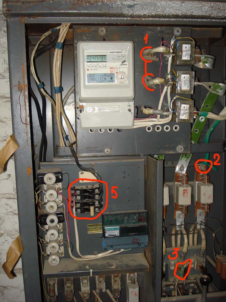

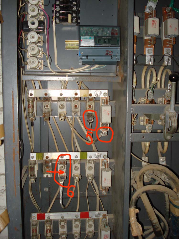

В продолжение темы капремонта. Есть домовой щит, электрики сказали "да тут все нормально, че тут делать". Хотя выглядит все довольно плачевно. Профи, подскажите, что обязательно д.б. заменено.
1 острые края
2 д.б. шина или провод с клеммниками я так понимаю
3,5 подозрительная «сопля»
4 древние автоматы (под замену)
6 вообще жучок!
Я пока не профи. Ну первым деллом, наверное, автоматы старые всякие. Причём, если там 3хфазное питание - то 3P или 4P.
Справа, вместо шины какое-то "порно".
исходя из увиденного понял:вводной щит на первом этаже на весь дом с общим счетчиком (через тр-ры тока)на весь дом.стоят вставки (если правильно разглядел)на два стояка(подъезда).и каким-то образом в этот щит затесался ваш(или учета освещения лестничных площадок)счетчик.можете объяснить ваш интерес к общедомовому щиту?
В доме идет капремонт. В смете заложено много чего...Интерес вызван тем, что я в числе 4 человек жильцов от дома буду подписывать акт. По индивидуальным щиткам я все вроде выяснил. Электрики (или кто они на самом деле) лепят горбатого, вместо того чтобы сделать по человечески делают минимум (да и то из рук вон, запарился им ПУЭ и ГОСТы тыкать). Соот-но деньги прилипнут к чьим - то рукам, а дом так и будет неотремонтирован.
Насчет второго счетчика - это для учета подъездного освещения.

А вы не рассматриваете вариант замены щитка целиком?
Есть уже готовые щитки, причем недорогие (к примеру ИЭК). ИМХО - это более предпочтительный вариант.

вряд ли это будут делать,в щит заведен вводной кабель.просто так его не заменить.лучше оставить старый корпус,а внуренности заменить.первое:поменять шины и порнографию из ПУНПа на ПВ не меньше 50 квадрат,а лучше 70 с наконечниками на концах.второе:закрыть прозрачным оргстеклом правую часть щита,чуть выше рубильника так что бы закрыть и тр-ры тока от случайного прикосновения.третье:поменять фазные шины с вставками на автомат соответствующего номинала,а вместо пятиместных групповых гребенок поставить четырехполочную кроссрейку не меньше 160А, и дальнейшую групповую разводку брать с нее.четвертое:поменять старые автоматы и пробки(многие из них без карболитового корпуса) на новые автоматы,хотя бы ИЭК.пятое:подозрительная сопля номер 5 это наверное бывшее дежурное освещение щита,т.к.присоединено до рубильника.желательно восстановить,обязательно через свой автомат на случай ремонтных работ при выключенном рубильнике.так же надо заменить алюминиевые перемычки от рубильника до общих вставок на медные не меньше 70 квадрат с наконечниками и заодно уберется нежелательный контакт алюминия с медью.
Это не проблема.
Перечисленный вами список, того что надо сделать, обширный, трудоёмкий, и в результате "конфетку" всё-равно не получите.
Лучше "надавить" правом подписи на "электриков" и заменить щит.
Замена, займёт значительно меньше времени, чем ремонт и переделка старого. А значит меньше без света сидеть будете.

категорически не согласен.металлический щит в нормальных сухих условиях прослужит очень долго.и ничего трудоемкого в замене подгорающих алюминиевых перемычек на медные я не вижу.

при наличии заготовленных перемычек щит можно перебрать за несколько часов

а реконструкция стояка с четырехпроводки на пяти заложена равно как и нового контура заземления(ваш старый наверно давно приказал долго жить) ?что-то ничего желто-зеленого я в щите не наблюдаю.
Зачем чинить всё (кроме корпуса) если можно всё целиком поменять?
Это быстрее, и надёжнее.
Пример. Есть старый автомобиль (иномарка). Всё старое - двигатель, коробка передач и.т.д. Можно всё поменять, или за те-же деньги просто купить новый автомобиль.
