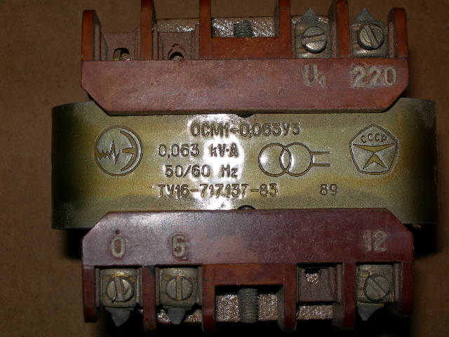

Под классикой я подразумеваю трансформаторы типа ОСМ1 индустриального класса (фото прилагаю).
Alex___dr написал :
Дороги, большие "неудобные" габариты. Точно также не соответствуют требованиям безопасности для бытовой техники, как минимум отсутствует тепловая защита. Как их подключать к сети, каким образом конструктивно обеспечить защиту по току и одновременно соблюсти требования к изоляции? Есть какие-то готовые технические решения?
Правильно. Медь и качественное железо для магнитопровода сегодня в цене. В приборах бытового назначения материалоемкость все ниже - рынок заставляет. Что касается неудобных габаритов, то они должны учитываться на этапе проектирования.
A-Nippel написал :
Конечно нет. Для бытовой техники требования к надежности всегда были и будут гораздо ниже. Что касается безопасности - да, защита "от дурака" отсутствует.
A-Nippel написал :
Готовые технические решения в изобилии. Задача проектировщика найти оптимум.
ЗЫ. Промышленный ОСМ1-0,25 на номинальной нагрузке имеет практически комнатную температуру, что говорит о приличном запасе.
