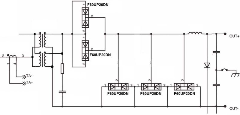

Отличительная особенность этой модели это включение 2х трансов и 2х выходных дросселей. Может набросаете схемку их включения - это не сложно.

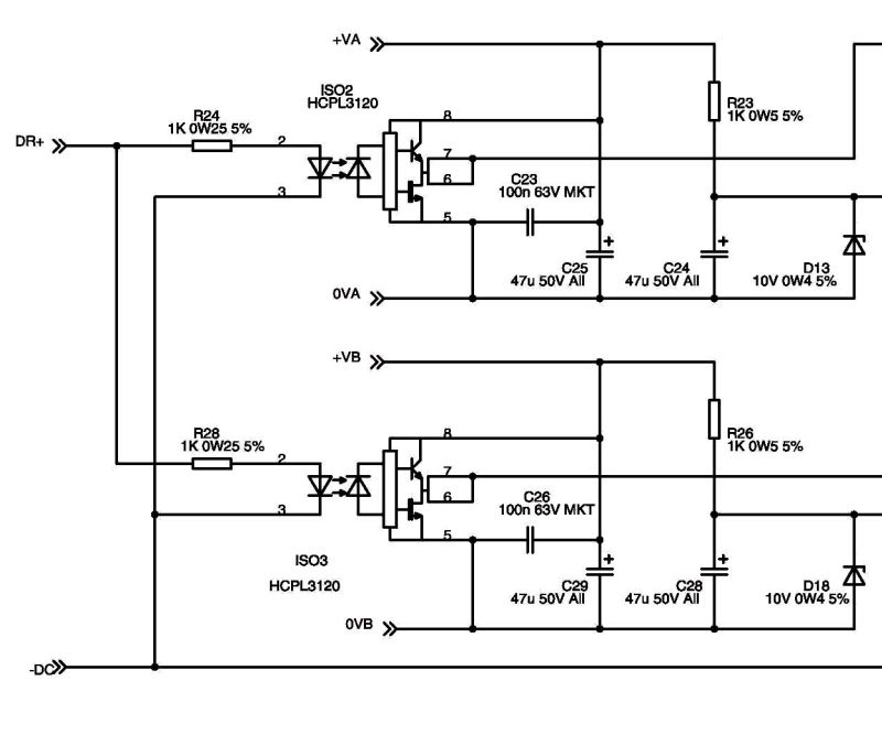

это оптодрайвер(ы) HCPL3120, копайте в районе зеленой сборки и ее питания УЦешка внутрях...
в принципе можно прозвонить диоды в центере на радиаторах и попробовать подать питание на сварочник через лампу 220в 60вт и посмотреть что и как будет.
mishel_pl написал :
то что я по имеющимся схемам предположил как U3845 оказалось А3120 0646
Только хотел написать вопрос про эту мс. Приеду домой схемку прикину и отпишусь.
И все таки, как там включены трансы, - похоже и первички и вторички соединены паралельно, а затем на один дроссель или дроссель после диодов? Сам хотел зарисовать но не видно верхнюю фольгу под трансами и дросселем
Удачи.
про оптопары нашел даташит ..
схема похоже собрана на параллельную работу 2х линий (выводы 2-2 и 3-3 оптопар соединены, 1 и 4 не используются). трансформаторы соединены по выходам с одной стороны полностью, с другой через диодные сборки - радиатор - на дроссель общей печаткой.

понятно когда с одной ноги трансформатора через диод - дроссель на электрод и обратно на другую ногу, но почему с этой же ноги на электрод и на диоды и через дроссель на электрод (с двух сторон) .... что-то тут хитро
Вот тут попытался набросать проверь (схемки). Еще там около модуля зеленого есть 2 мелкосхемки под радиатор, какие (Viper20, 7815??)?
Проверь напряжения на драйверах, ведь не просто так электролиты сдулись.
