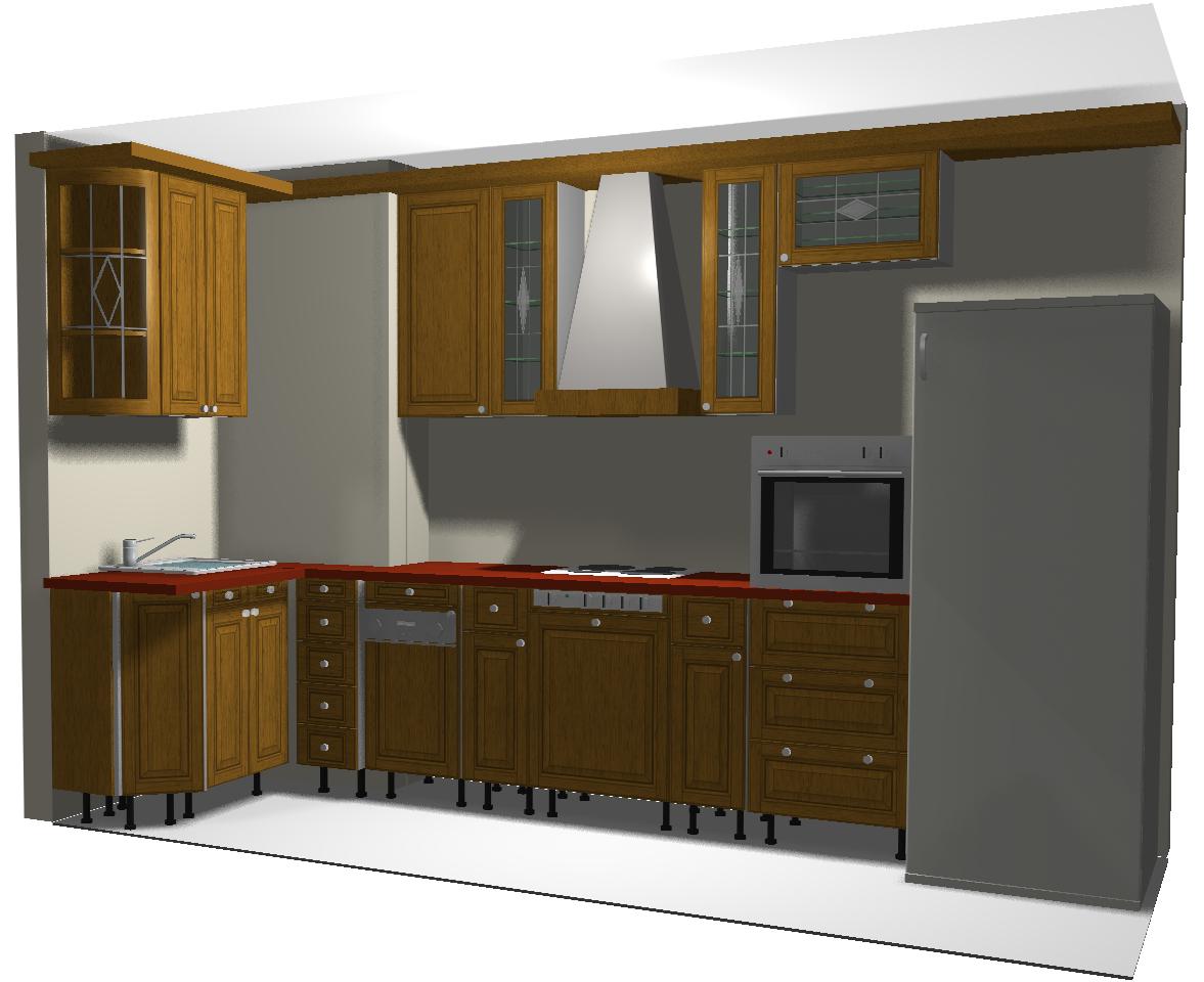

А что там особо рисовать?..
Угол, короткая стенка - 1.5м, длинная 4.0м минус 0.8м на холодильник.
Небольшая проблемка - расположенный в этом же углу выступ вдоль длинной стенки 0.9м х 0.35м, в его торце расположен выход вент. шахты.
Подводка для мойки в короткой стене, электрика для варочной поверхности - в середине длинной.
Кроме того, должна быть встроенная посудомойка 45 и отдельно стоящие варочная поверхность и приподнятая духовка. Стиль кухни - классика или кантри.
Высота потолка 2.75м, общая площадь 13м.

Wazawai написал : 2Vadim_SPb -- Интересно. Только сразу бросается в глаза: ящики в углу, у вент.шахты, не получатся. Если их не делать по 25 см глубиной, конечно.
Согласен, наверно стоит заменить на дверцу с парой полочек, под моющие средства, например.
А в каком месте будет посудомойка? И где духовка?
И почему слева от мойки скошенный угол?
И что это за ящички уходящие под мойку и в угловой выступ стены?

Это мой первый опыт рисования в KitchenDraw, поэтому, возможно, не все нарисовалось
достаточно понятно и правильно.
Слева от мойки угол скошенный, потому что там у меня дверной проем.
Посудомойка на рисунке - сразу за выступом по длинной стенке, хотя, можно ее поставить и слева от мойки. Но тогда на скос останется всего 10-15см...
Духовка - приподнятая, рядом с холодильником.
Ящички в угловом выступе - ошибка, будет дверца с парой полок.
Под мойкой - обычные дверцы.
