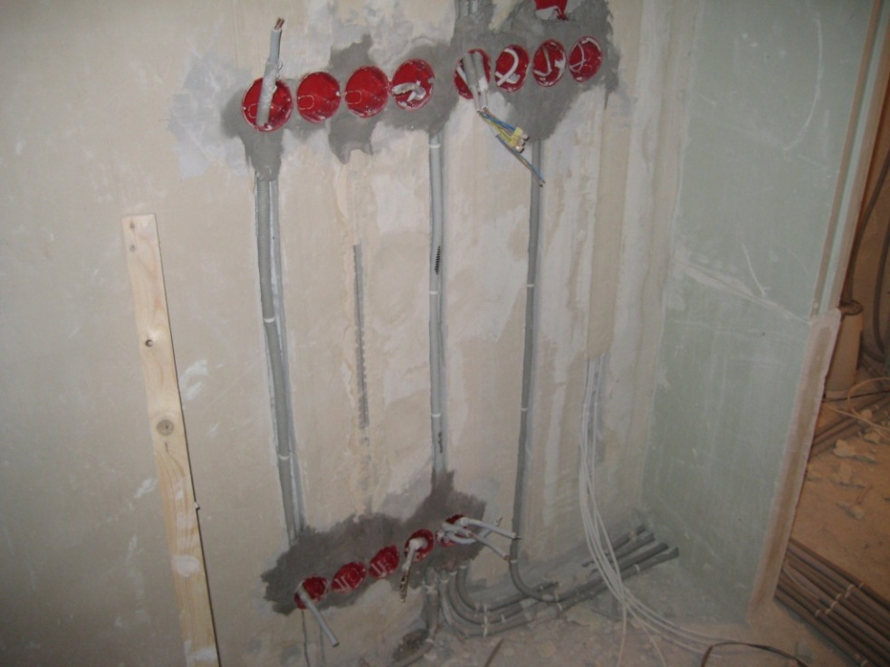

По совету производителя ПГП - Knauf при монтаже скрытой проводки в стенах из пазогребневых плит максимальное углубление может быть 40 мм. (если толщина самой плиты (перестенка) 80 мм.). Электрики сказали, что розеточную коробку такой глубины не достать и можно делать только накладную розетку.
Вопрос есть ли "не глубокие" розеточные коробки?
Кто работал ПГП Knauf как делали розетки и т.п.?
alex73 написал :
стандартный подрозетник:65м(диаметр)на 40мм(глубина).
alex73 написал :
может это не электрики?

alex73 написал :
может имеется ввиду максимальная глубина горизонтальной штробы?я не вижу большой беды если в такой стене просверлить даже под пятиместную рамку(блок из пяти подрозетников)
Регистрация: 25.05.2006 Москва Сообщений: 33923
alex73 написал :
4Серый написал :
У меня, причем сам по себе, точно такой же вопрос возник. Никогда подобного вопроса не возникало ни при установке коробок 65х40, ни 65х60 ... Если даже при выборке керна после коронки и вывалится с обратной стороны кусок, так штукатурам это даже понравится - крепче штукатурка будет держаться.
2alex73 Покажите своим "электрикам" для примера фотографию монтажа установочных коробок на перегородке из пазогребня Knauf 80мм. А вам по секрету скажу, что с обратной стороны этой же перегородки примерно то же самое творится.

Ответ Knauf
  1. Требования по монтажу электропроводки см. в альбоме чертежей стен из ПГП стр. 12 (см по ссылке ).
  2. Сквозное отверстие для двух розеток с разных сторон стены сделать можно, но это приведёт к ухудшению звукоизоляции помещения.
В альбоме ничего нового. Но раз двойную розетку можно, то тему считаю закрытой.
