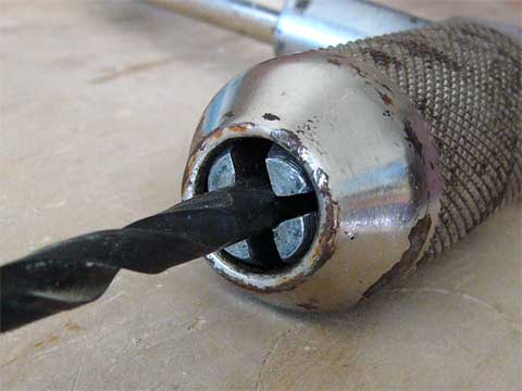

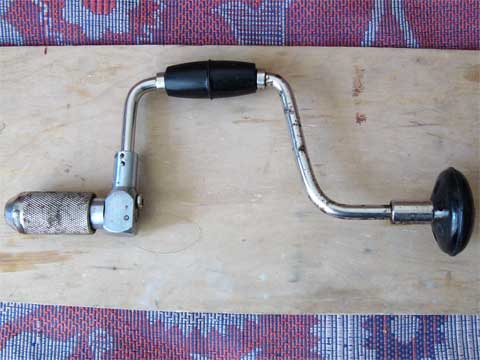

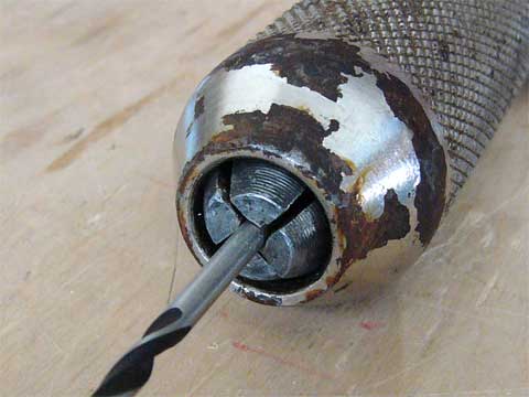

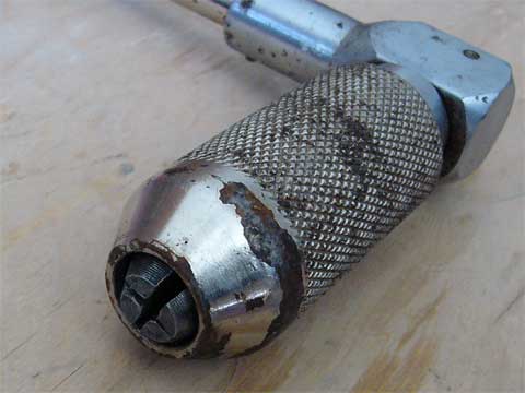

Вот такая диковинная штука у меня есть! Цена - 5руб. 25коп. Добротно так сделан, да. Вот только непонятно мне кое-что. Ну наличие трещотки я ещё понять могу. Но вот четырёхкулачковый патрон??? Не выходит туда нормально зажать обычное сверло у меня. Вернее свело-то он зажимает, но кулачки так перекашиваются, что... Да и сама конструкция патрона несколько необычна, прямо скажем, - кулачки там не перемещаются вдоль оси сверла, а как бы качаются на пружинном кольце. Может кто знает, в чём тут прикол?
Specky написал :

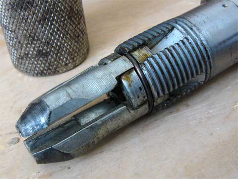

прикол тут в том, что это есть цанговый зажим. У моего отца тоже есть похожий коловорот, но у него патрон вообще с двумя кулачками . Я, когда мелким был, сверлил кое- что из своих поделок этим девайсом. Из любви к искусству его можно, конечно, забрать, только вот практической пользы я от него не вижу...

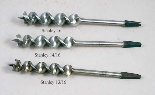

2Specky Этот патрон предназначен для старых перовых сверл с четырехгранными хвостовиками. Сейчас такие встретить даже на рынках у старьевщиков вряд ли удастся. У меня есть такой, примерно тридцатых годов, еще с деревянными ручками. А у одного столяра в коллекции видел коловорот совсем древний, без патрона. Там по оси "шпинделя" просто сужающееся четырехгранное отверстие. Туда перовое специальное сверло просто вставляется и зажимается винтом сбоку.
Такие коловороты с 4-х кулачковыми патронами у нас выпускали где-то в 70-х гг. Они хуже зажимают сверла, чем 2-х кулачковые.
Пирамидальных хвостовиков, правда, последнее время не видать. Я последний раз покупал китайские сверла примерно в середине 90-х. У теперешних сверл хвостовики шестигранные. Их можно и в 2-х и в 3-х кулачковые патроны зажимать. Коловороты, которые сейчас лежат на прилавках -- китайского производства с 3-х кулачковыми патронами, как у дрели. В общем, 4-х кулачковые стали ни туды, ни сюды, и коловорот можно выкинуть. А вот двухкулачковые заслуживают внимания и уважения.

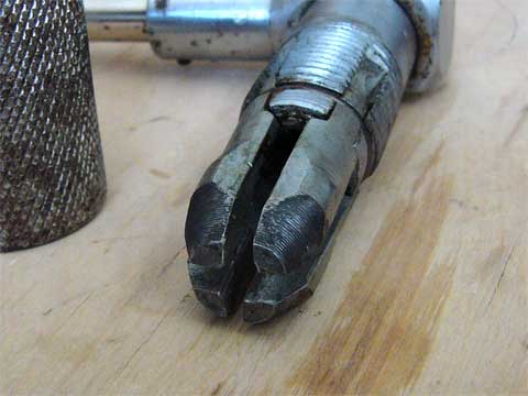

Решил таки оттюнинговать сей коловрат. Там вот как раз отверстие под хвостовик сдс+. Забабахаю туда переходник для перфоратора (кратон, 32руб – мегакруть!), патрон поставлю быстрозажимной (matrix, 250руб – с автографом Киану Ривза!).
Вопрос – как бы закрепить этот переходник? Сидит он в отверстии довольно плотненько (знали, что ли, когда проектировали?). Подрежу хвостовик у переходника, у коловорота – ось патрона. Миллиметров по 20 если оставить, то как раз – у коловорота срежется вся резьба, а у переходника – пазы. Варианты:
Приварить. Идеальный вариант, но проблемы со сваркой. Его обсуждать не нужно, так как если подвернётся чего, обязательно приварю.
Просверлить сквозное отверстие через все детали и заштифтовать. Не знаю, возможно ли просверлить хвостовик переходника-то? Ну, и ещё по ряду причин этот способ не нравится.
Посадить на какой-нибудь клей, типа эпоксидки. Ну, эпоксидка, наверное, не выдержит больших усилий, если только с железными опилками в качестве наполнителя. Есть ли какие-нибудь клеевые составы, чтобы соответствующие усилия выдержали?
