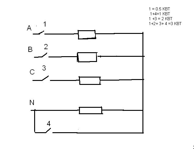

4 ТЭНа подключить симметрично к 380 не получится - 3 фазы/4 ТЭНа, а для подлкючения ТЭНов на 220 к 380 используйте подключение между фазой и нулём (там 220) через автоматы соответствующенго номинала.
Лично я делал так: котёл подключен через трёхфазный дифавтомат (автомат+УЗО), а потом на каждую фазу (было 3 одинаковых ТЭНа) стояли модульные рубильники, Вам их понадобится 4, однополюсных, естественно, на одной фазе будет 2. Если лень искать модульные рубильники (внешне они выглядят как автомат, особая примета - перед номиналом тока нет буквы), можете использовать автоматы на тот же ток, что и дифавтомат.
Но вообще использовать автомат, особенно ИЭК, в качестве выключателей, совсем не айс.

На каждую фазу по ТЭНу, на одной отдельно еще один ТЭН. Управление по силе - пускателями или контакторами, итого 4 штуки. Почему? Проще делать автоматику. Защита ступени - УЗО, автомат. Далее, самое простое, датчик температуры и он уже включает контакторы ТЭНов. Можно сделать возможность отключения отдельных ступеней.
Один ТЭН отключающийся только защитой по перегреву, а не штатной регулировкой (остальные) - может быть, так?
УЗО на 3 фазы, а автоматы - только однополюсные, если с контакторами.
Всё от разморозки...
Чой-т Вы намудрили!!! При включении в нуле ТЭНа, ВЫ через него подключаете все остальные. Какое напряжение получится тогда на нагревателях??? Правильно - 110В, и следовательно - потеря мощности. А если еще к этому и сеть хр...вая - то еще меньше. К этому, вся нагрузка на этом ТЭНе - долго ждать не придется - сгорит и приведет схему в более-менее нормальное состояние.
И последнее и главное, в "нулевую" цепь нагрузку не "вешают", это полная фигня.

Чем же он верный???? Тем что нагрузку в цепь нейтрали воткнул??? И то что если включить "фазные" нагреватели то на нагревателе в "нейтрали" получится чуть ли не 3-х кратный ток???. Проще да и, не страшно, сделать перекос на фазах чем такую схему делать. На 220В такая схема пройдет, в 3-х фазке - не делал бы. Хотя это дело каждого отдельного "Кулибина".

Для "чуть ли не 3-х кратного тока" понадобится "чуть ли не 660В".
А что у нас?
1) Выключатель 4 замкнут - 0В.
2) Выключатель 4 разомкнут.
2.1) Выключатели 1..3 разомкнуты - 0В.
2.2) Выключатели 1..3 замкнуты - 0В.
2.3) Замкнут один выключатель из 1..3 - 110В.
2.4) Замкнуто два выключателя из 1..3 - а тут уж сами векторы рисуйте, мне тоже лениво.
ребята вы не забыли что при симетричной нагрузке на 380 в в нулевой точке звезды напряжение равно нулю - поэтому то что у меня там тен стоит на работу он при трех включеных нагревателях он не играет
Да с Вашей схемой всё понятно. (Опечатка в строчке с двумя киловаттами: "+4" потеряно.)
Но делать так на раздельных выключателях не надо:
не достигается полная мощность котла;
в логике управления запутается конечный пользователь;
в схеме запутается нетрезвый электрик.
С многопозиционным переключателем ещё можно было бы намудрить...
