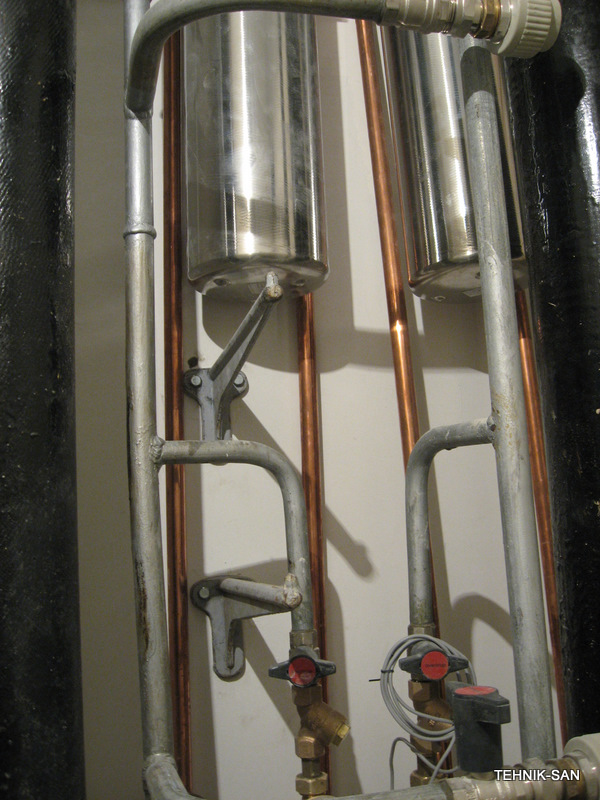

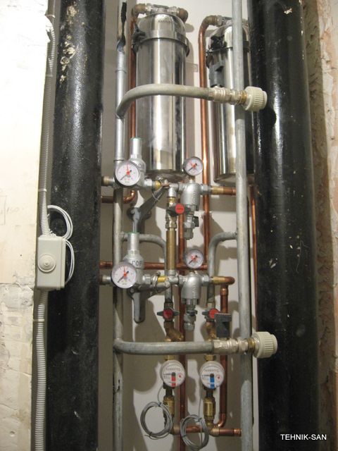

Technik-san
Technik-san
Техник-сан
Регистрация: 10.10.2006
Сообщений: 11553
24.05.2009 в 00:42:06
2Leonid53 есть такое надёжное предложение для крепления коллекторов,чугунный кронштейн от советских раковин
Leonid53
Leonid53
Регистрация: 23.01.2007
Сообщений: 1980
24.05.2009 в 09:33:09
кронштейн даже есть тут - но хомут всё равно пилить придётся
