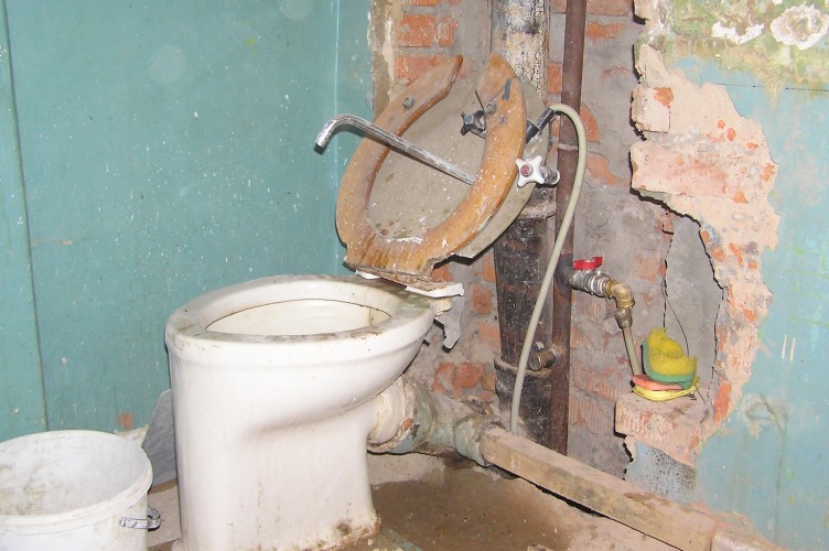

Почему никто не использует асбоцементные плиты (плоский шифер)?
по моему идеальнее некуда: влаги не боится, с прочностью никаких проблем, по тактильным ощущениям - как бетонная стена, цена - мне обошллась в 800 руб. вместе с нарезкой в размер (и еще остался кусок для ванной).
Короче - смотрите картинку.
P.S. Все короба естественно съемные, держатся на паре винтов.
P.P.S. А насчет экологии - так сто раз уже доказано, что все это мифы и развод на бабки.

Кстати - да. Асбоцемент - очень удобная штукенция.
У меня стрители в ванной забабахали: окно (ну фиг ли - на людей посмотреть, себя показать), полотенцесушитель под ванной (ну что там тянуться, купаешься, руку из ванной вынул, внизу пощупал - вот оно, полотенце, мохровое, не пропало ыщщо), и батарею отопления прямо в таком месте, чтобы об нее каждый раз шарахаться...
Ну, окно - фиг с ним, вентиляция лучше будет, а остальные красоты пришлось с боем корректировать.
Ну вот, все получившиеся разрушения я асбоцементом зашил, сверху плитку выложил.
Теперь все гут.
Асбоцемент - очень удобный для работы материал (если сравнивать, например, с тем же гипсокартоном). Прочный, водостойкий. Отлично обрабатывается. Можно работать с небольшими кусочками.
Только не гнется (если такое нужно - тогда да, "гипсокартон вэлкам" ).
А экология... Ну, сверлим - пилим мы в респираторе? Да.
А потом тщательно грунтуем, и украшаем (плитка, покраска, поклейка)...
Ну справедливости ради - обрабатывать его всетаки потяжелее гипсокартона. Я на лобзике несколько пилок по металлу и по дереву сжег, пока догадался попробовать спецпилку для кафеля - вот тут дело пошло. Да и сверла при сверлении тупятся довольно быстро.
Зато - никаких каркасов, никаких жестяных профилей. Шифер - сам себе лучший каркас. Просто вырезаешь стенки, скручиваешь между собой шурупами на стальные уголки - и короб готов.
И никаких убогих пластиковых лючков. Вырезаешь в стенке окно чуть меньше размером, чем плитка. Эту плитку клеишь на вырезанную часть, приклеиваешь магниты - и готово.
Болгаркой по асбоцементу - милое дело!
Разметил восковым карандошом, на болгарку - алмазный китайский диск - и на балкон, пылим на радость соседям!
И саморезы в него отлично идут, и держатся хорошо...Да и просто болтиками с гайками и шайбами стянуть - нет проблем, материал позволяет, держит...
А сверлить... Да, тупятся сверла. Ну, купил я свёрел (3,5 мм нужно было, много дырок) у оптовиков, по 3 рубля штука, сразу два десятка, вот и нет проблем...
