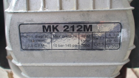

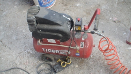

Уважаемые пользователи сего агрегата или знающие люди (инструкция потеряна), подскажите имеет ли он регулировку по отключению при опред. давление. У меня набирает 9 бар и продолжает работать, отключаю вручную. p.s. не эксплуатировался года 3. А так работает нормально.
Администратор Регистрация: 13.03.2006 Москва Сообщений: 20375
Регулятор отмечен стрелкой. Красную крышечку надо потянуть вверх, и совместить стрелку с нужной цифрой...
Регистрация: 17.12.2008 Юбилейный Сообщений: 479
Как только не крутил все одно 9 бар и пашет дальше, что посоветуете? разобрать и почистить
или заменить энтот датчик

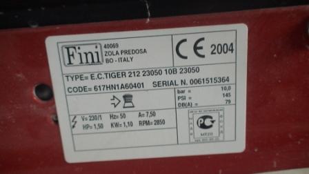

Судя по шильдику max давление этого компрессора 10bar.
Отключится он когда эти 10bar наберет. При 9bar отключаться ему рано.
Манометр показывает давление в рессивере.
Красная ручка регулятора, отмеченная стрелкой - давление на выходе.
10бар - максмальное давление, регулятор с красной ручкой - давление на втором (регулируемом) выходе, оно никак не связано с давлением в ресивере.
Давление включения и выключения компрессора регулируются в черной коробочке с кнопочкой включения сверху. Давление отключения 8бар - вполне достаточно для такого компрессора.

Klausss написал :
а где что крутить или открыть и там как на гидра релюхе
Откручиваем винт на черной коробочке, снимаем крышку-видим винт, рядом маркировка "-" и "+".
