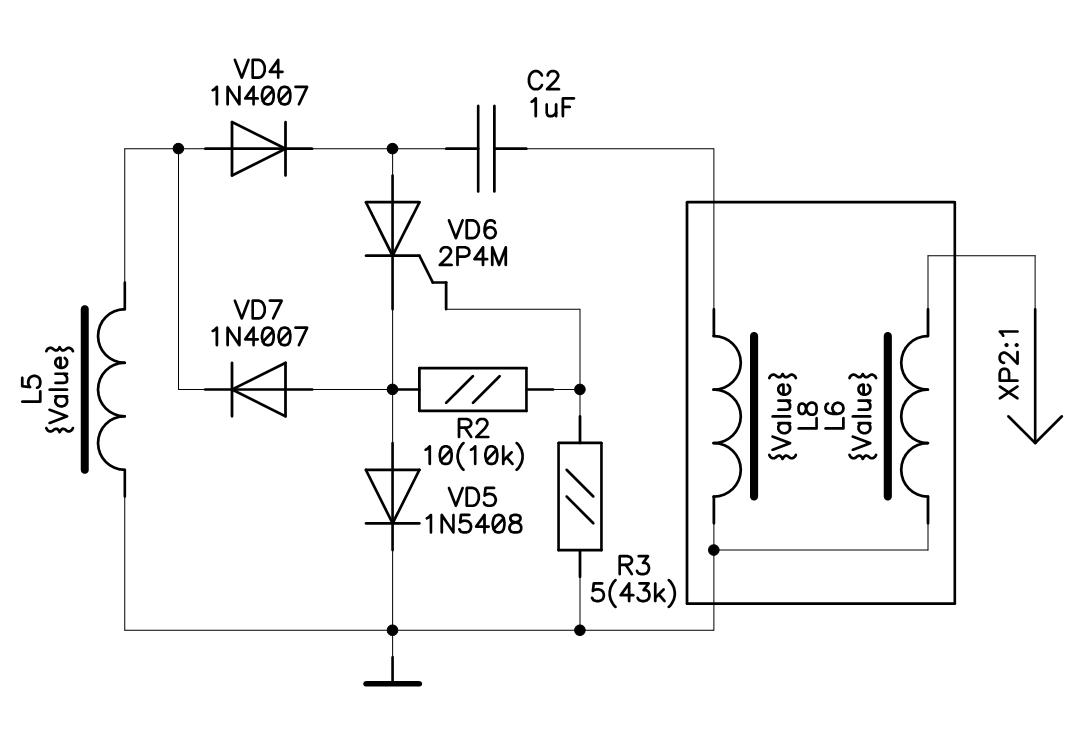

По поводу этого предложения, лучше взять за основу зажигание Новикова(это основа откуда взялось предложение ВЕСНА) перемотать катушку магнето согласно описанию Новикова, такое доработанное магнето будет иметь далеко идущую перспективу, да и + изменяемый УОЗ, и самое главное остается полная автономность и ненужность аккумулятора.
Описание зажигания Новикова сдесь
