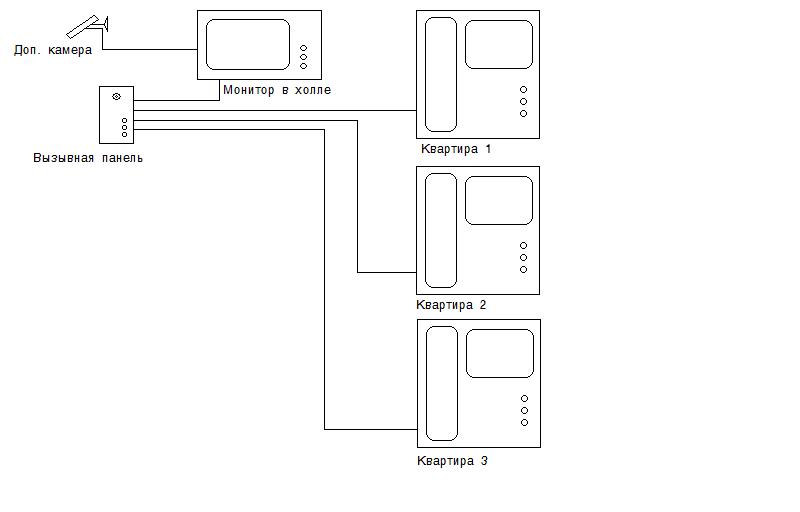

Доброго дня всем!
Есть идея скооперироваться с соседями и поставить всем видеодомофоны от общей двери холла. Желательно, конечно, подобрать бюджетный вариант (черно-белый, но не полное г). То, как это видится, попытался нарисовать. А вот насколько это реализуемо исходя из соображения, что к монитору в холле должна подключиться дополнительная камера, чтобы убрать "слепую" зону в лифтовом холле, т.е. перед выходом из общего холла иметь возможность посмотреть все пространство, причем лучше, чтобы было 2 картинки одновременно?
К сожалению, в видеодомофонных вопросах полный профан, не знаю ни линеек, предлагаемых производителями, ни возможных схем подключения и коммутации. Если можно это собрать, какие модели от каких вендоров использовать? Себе уже заложил кабель, который вместе и коаксиал, и пара (четырехпроводный).
Можно и без монитора в холле обойтись. Многие домофоны имеют несколько входов. Подключаете туда вашу камеру - и порядок. Изображение с нее вызывается кнопкой на аппарате. Возможно нужен будет специальный сплиттер для камеры (на несколько приемников), а возможно и запараллелить можно будет - надо определить экспериментально.
Видеопанели вызывные на несколько квартир - не проблема.

Было бы так, усли бы я не заложил только один провод. Но уменя соседка слегка еб.....тая на безопасность, и ей приспичило "мертвую зону" убрать. А это тока второй камерой. А исключительно ей делать вторую камеру - вродь нелогично. Хотя и дешевле выйдет, пожалуй, один двухвходовой домофон+камера чем камера+доп. монитор. А что, такая схема, как я нарисовал, нереализуема, или неадекватно удорожит систему?

Все понятно, спасибо. Именно в этом отчасти и был вопрос - чье оборудование выбрать - Коммакс, Гнусмас или чьё еще. Ну и в работоспособности схемы включения, конечно.
А вот как включить доп. монитор так, чтобы на нем было 2 картинки - и от вызывной панели, и от доп.камеры? Насколько я понимаю, вызывных панелей с 3-я выходами не бывает, только 2 или 4 (по крайней мере, с 3-я кнопками не встречал, но, может, ошибаюсь). Может, в этом случае с 4-го выхода взять видеосигнал к этому доп. монитору? Что за моник можно использовать (с 2-я входами)? Или комбайнер какой-то надо ставить дополнительно?
Панели-эт верно 2 и 4 выхода. Камеру просто так не подоткнуть "на освободившееся место",
также, как и взять сигнал с камеры и воткнуть его , вместо сигнала с панели.
В вашем случае проще взять усилитель-разветвитель сигнала на 5 выходов и раздать гражданам и
в холл. И каждому подвесить монитор со входом допкамеры (он на камеру просто переключается свитчером вовнутрях.). Ну, а с холовским придётся мудрить... Лучче с ним довериться "кулибиным"

Так проблема в одном проводе? Есть уплотнители сигнала - можно две камеры по одному кабелю запустить. Правда тогда сам уплотнитель где-то надо ставить, причем с обоих концов.
Две камеры или сигнал от вызывной панели (там ведь не только видеосигнал, так?)+видеосигнал от доп.камеры? Потому как я толкую о последнем варианте. Это возможно, что за уплотнитель?
Угу. Аудиосигнал от вызывной панели идет по отдельному проводу, так что для простоты можно считать что там просто видео (оно таковым и является).
По сути - ВЧ-модулятор/детектор. Одна камера запускается "как есть", вторая - через этот девайс, по тому же кабелю. Недостаток система - пара девайсов на концах кабеля.

Я бы лучше тада модулятор поставил себе. Но тогда еще сплиттер нужен, чтобы сигнал от доп. камеры на три квартиры разделить.
Не сориентируете, где и какие посмотреть модулятор/детектор и сплиттер на 3 канала?
Уплотнитель - ну например
На три квартиры вероятно пойдет и без сплиттера. Можно там же и сплит посмотреть если что.
Кстати, во, эврика! В оригинале же хотите одновременно обе камеры видеть... А квадратор для этой цели приспособить не хотите? Разве что только моник домофона маловат может оказаться...
Кстати еще альтернатива - можно эту камеру завести через ВЧ-модулятор в ТВ-антенную сеть. И смотреть на обычном телике. Можно только для вашей площадки (чтобы не транслировать реалшоу по стояку).
И наконец еще вопрос. А что за кабель уже лежит к видику? Может в нем есть хоть одна свободная жила? На таком расстоянии я думаю ее можно будет использовать для подачи второго видеосигнала (на витой паре ведь гоняют - и ничего).
