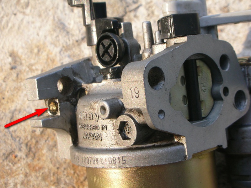

Ну так вот. Есть у меня мотоблок МТЗ 05 1990 года выпуска. Стоял на нём двигатель УД15 и за 10 лет тяжёлой жизни пришёл в негодность. Можно было, конечно, его ремонтировать (может быть, я это когда–то и сделаю), но я решил купить движок новый и более мощный. Выбор пал на KIORITS DP270. Покупал с рук. И поэтому где его сделали, клон это китайский или нет, не знаю. Просто нигде не отмечено. У моего дядьки есть мотоблок с заводским движком HONDA, так по внешнему виду точь в точь такой же, только топливный бачок белого цвета и ручной стартер развёрнут в другую сторону.
Движок мне понравился. По сравнению с УД 15 более прост в обслуживании, регулировках, запуске. Но есть кое что и из недостатков. Слабенькая инструкция для простого пользователя (в ней больше предупреждений, что бензин легко воспламеняется и нельзя курить и заводить при пролитом бензине и т.д.), в то время как для УД 15 очень подробная вплоть до полной разборки и сборки двигателя самостоятельно. Слабый глушитель (сделан из тонкой и хрупкой стали) и поэтому трескается и разваливается и приходилось довольно часто его заваривать. Очень быстро прогорает прокладка между ним и массивной газоотводной трубой, к которой он крепится. Нельзя движок на длительное время наклонять в ту сторону, в которую наклонён и сам двигатель, так как масло затечёт и в камеру сгорания, и в карбюратор, и в глушитель и придётся всё чистить (было у меня такое при замене полуосей и шестерён конечных передач). Лучше в таких случаях масло сливать. Автоматическое отключение двигателя при падении давления масла – хорошая штука. При достаточном уровне масла даже при сильных и резких наклонах мотоблока срабатывает очень редко. (Когда я только купил движок и поставил и поехал пахать – мотоблок при вспашке наклонён – он меня замучил, я даже испугался – вот купил «г…но», звонил продавцу, и он говорит – отключи его. Но я долил масла и с тех пор всё нормально.)
Всё хорошо: легко заводится, стабильно работает, только меняй масло и заливай бензин и время от времени чисти воздушный фильтр, карбюратор и всё остальное, что надо чистить, ну, например, ручной стартер смажь и замени шнурок. Но до поры, до времени. Как то я стал замечать, что движок работает иногда с перебоями. Когда едешь на четвёртой скорости, такое ощущение, что мотоблок иногда притормаживает, наверно, пропуски зажигания, выхлоп в это время чёрный и из глушителя летит огонь. И вот как то поехал я окучивать картошку. Было жарко. Вначале вроде бы ничего, а потом всё выше описанное. Ну невозможно работать. Думаю – перегрелся. Дал отдохнуть. И опять вначале с горем пополам, а потом в отказ. Домой еле приехал. Вначале грешил на свечу, заменил, всё то же самое. Почистил воздушный фильтр и карбюратор (да и что там чистить – недавно чистил) – ничего хорошего. Покрутил регулировочные винты карбюратора – почти никакой реакции – только ещё хуже. Залез за инструкциями и советами в Интернет, попал на этот форум. Почитал вопросы с похожими неисправностями и ответы на них. Ответы иногда сложные: то кольца залегли, то неисправно зажигание, то свеча не та, то неправильный тепловой зазор в клапанах, то неправильно отрегулирован карбюратор, а что делать, когда он не хочет регулироваться винтами и других регулировок нет? Всё может быть – не хочу спорить.
Но в моём случае ларчик открывался просто. На поплавке в карбюраторе закреплена игла, перекрывающая подачу топлива. Она подпирается пружинкой. За время эксплуатации она ослабла и не совсем хорошо подпирает запорную иглу в седло, уровень топлива в карбюраторе высокий и нестабильный, получается переобогащённая смесь и невозможно ничего отрегулировать. И двигатель захлёбывается. Эта смесь то не воспламеняется, то потом сгорает в глушителе. Я снял эту пружинку и чуть растянул её пальцами (в пределах разумного). Потом поставил на место, и всё отрегулировалось, и движок опять заработал правильно и стабильно.

Николай В. написал :
Ну по описанию похоже Китай, но неплохой сразу скажу.

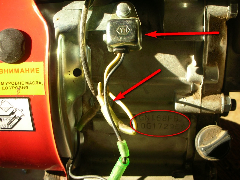

Для генератора или помпы. Для МБ не очень.
Я с ним согласен. А то не наклони, на склонах не работай,... Вы просто налили больше масла, я считаю это не есть гут.
Уровень масла - по инструкции - до среза заливного отверстия.
Просто на заводе его не доливают до требуемого уровня - экономят. А когда ты покупаешь что-то новое, то думаешь, что всё должно быть по норме, хочется побыстрее проверить в работе, и только потом начинаешь читать более дотошно инструкцию и что-то проверять.

Здраствуйте господа умельци , хочу у вас спросить совета , у меня проблемка с клоном хонды очень плохо работает тоисть с перебоями , перебрал всё кроме поршневой , ничего не выходит. Я промыл карбюратор, просмотрел зазоры клапанов и зажигание , сменил свечу . у меня тигр 340 , 13 лошадок , отработал очень мало.
Регистрация: 18.05.2011 Москва Сообщений: 450
Bakulev 1 отключите датчик уровня масла (если он есть)
2 снимите воздушный фильтр
3 заводите без крышки безобака
4 свеча стоит заведомо исправная
Если нечего не поменяется то надо копать дальше
