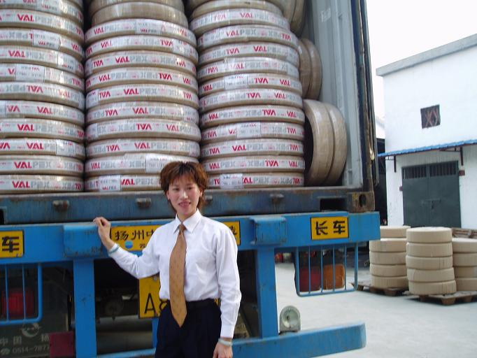

aka написал :
А почему на упаковке труб написано VALPEX ?
Знаете...в моей практике был такой пример...к нам обратились китайские братья...я тогда занимался медными трубами, тоже бренд, так вот они предложили свою трубу нам на продажу, когда им сказали, что мы торгуем только брендом, они воскликнули..."Вы нам скажите, что на ней написать? Мы напишем!"
