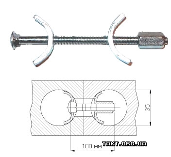

Купил стяжки для стыка столешниц:
(Думаю, еще шканты...)
Вот сам вопрос:
  • чем промазать место стыка? Ну, клеем каким, чтобы дуб склеился намертво и рабочая поверхность в месте стыка получилась достаточно прочной и влагостойкой?
    (Эпоксидкой? ПВА? Силиконом?...?)

Как лечил.
Штангециркуль, остро заточенный карандаш, хороший угольник, хорошая дрель, хорошее 10мм сверло по дереву, шканты d=10 мм, ПВА, стяжки, "фостнер" 35 мм. Пылесос, ибо дубовая пыль - адская вешь.
День был потрачен на нетрадиционные формы секса, короче.
Напольные шкафы уже были смонтированы и тщательно выровнены по верхней кромке.
Поэтому оба полотна столешницы, после вышеупомянутого избавления фрезой от фаски и дополнительного подрезания до нужной длины (мне понадобилось снять еще ~1 см) были водружены на эти шкафы. Да, подгонять дубовые столешницы по длине было тоже весело, хотя не так, как "поэтапное" фрезерование. Моя ручная циркулярка (киловатт!) не брала их ни в какой форме (врочем, пару щепок таки откололись, потом пришлось подклеивать). Пришлось не спеша "рубать" электролобзиком, подобрав пилку. Поперек волокон электролобзик берет "на ура". НА медленное и вялое "ура".
Так вот, выравниваем столешницы по передней кромке (я использовал длинное малярное правило + струбцины). Сверху, перпендикулярно линии соединения столешниц, через равные расстояния, делаем карандашом риски на обоих полотнах (пять рисок на каждом полотне).
Убираем одно из полотен. Угольником опускаем линии рисок перпендикулярно вниз. На каждой риске штангенциркулем отмечаем ровно 19 мм вниз от верхней кромки полотна. В намеченных точках сверлим отверстия на глубину = 1/2 длины шкантов.
Убираем это полотно, берем второе, повторяем операцию. В итоге получаем два полотна с пятью соосными торцевыми отверстиями, центр каждого из которых расположен на расстоянии 19 мм от своей поверхности. Невзирая на пропеллер.
Переворачиваем, готовим места для стяжек. "Фостнером" делаем глухие отверстия (по две штуке на каждом полотне), стараясь разместить их так, чтобы при стяжке на месте, отверстия не оказались прикрыты планками шкафа. Делаем канавки от центра глухих 35мм - отверстий к краю (чтобы уложить туда стяжку).
Все. Подготовка закончена. Зовем помощника.
Вставляем шканты (ПВА! ПВА!), соединяем полтна, пристукивая их с узких торцов резиновой киянкой.
Гут, видим, что пропеллер в месте стыка выровнялся (если бы я делал это повторно - то использовал бы 7, а не 5 шкантов). Даже на ощупь не ощущается перепад. Лезем вниз с ключом на 10, затягиваем гайки стяжек.
На всякий случай сверху на место стыка дополнительно прикладываем ровную дощечку и струбцинами притягиваем к ней полотна.
Все, прикручиваем столешницу на напольные шкафы (используем прилагаемые и свои уголки).
...ну, шов таки заметен, но только на глаз - рукой перепадов не ощущаю.

А вот так дырки для стяжки:
Вот что получилось в итоге. Это - до шлифовки и нанесением масла.
Шов виден, но только визуально - на ошупь все ОК.
