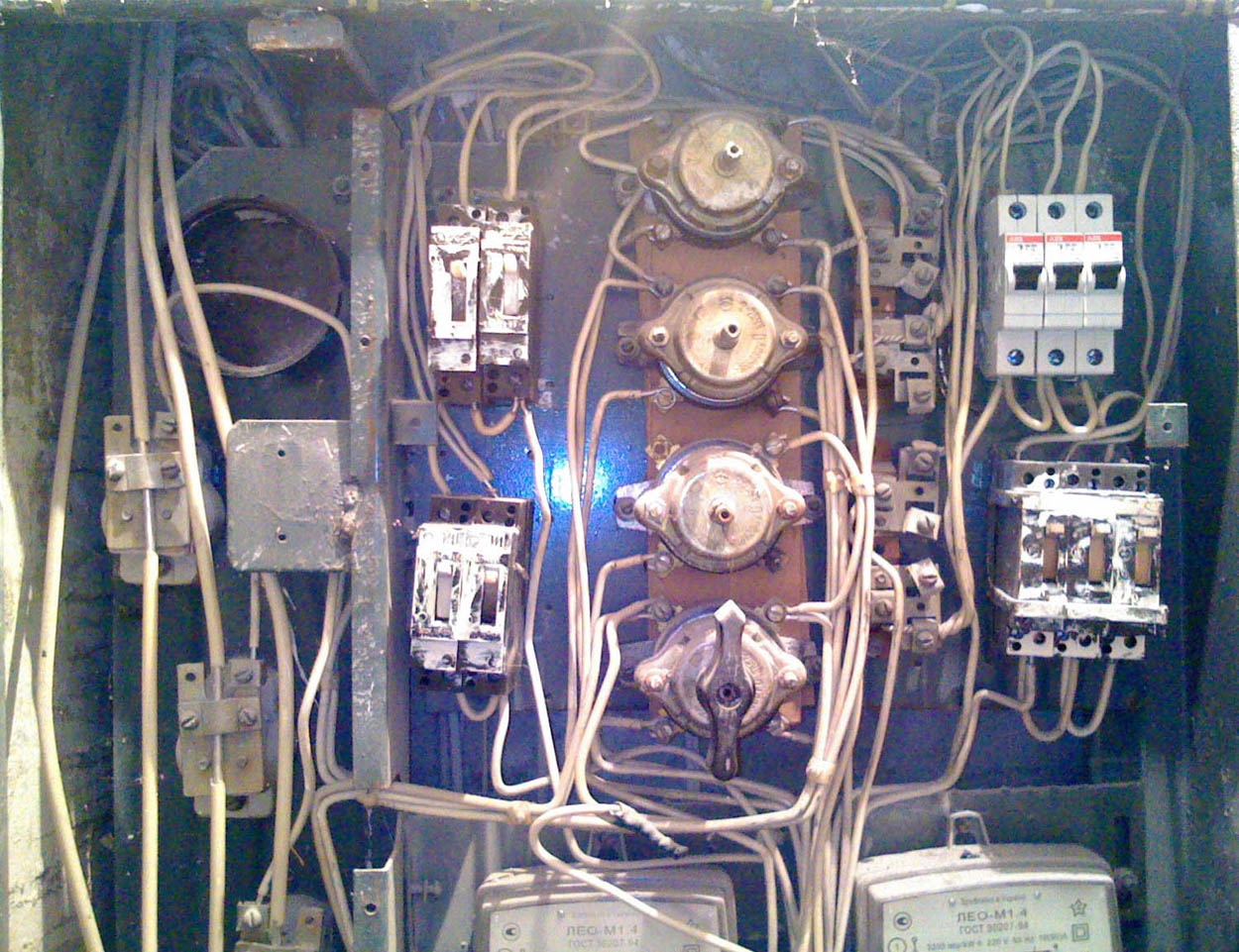

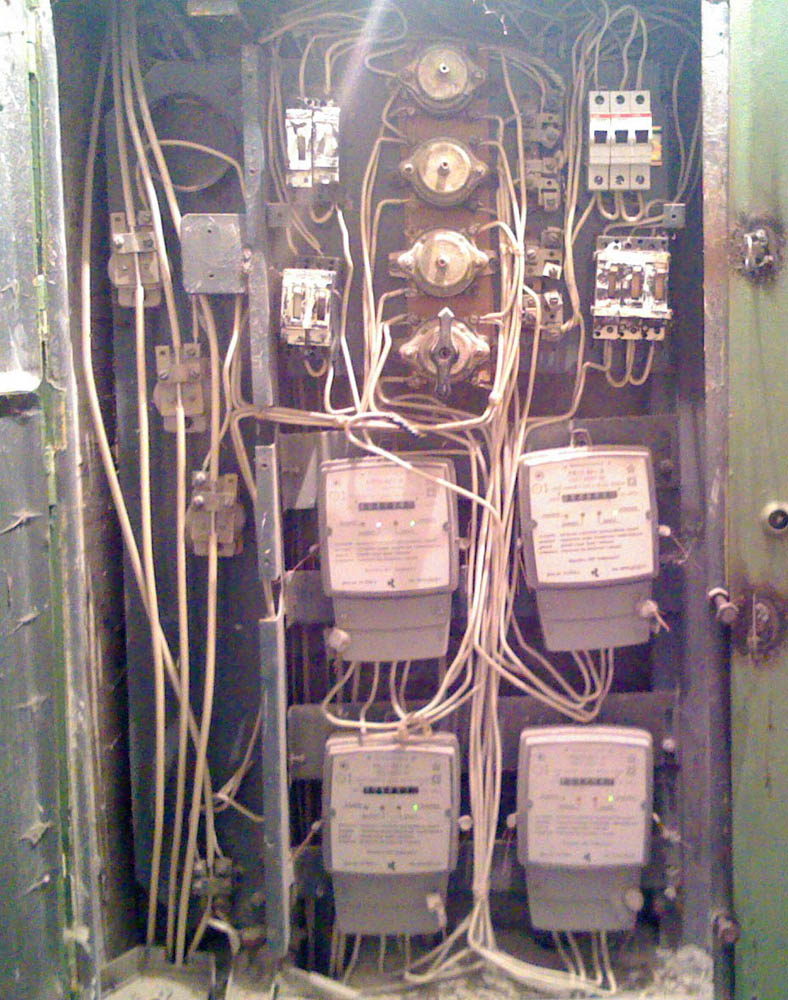

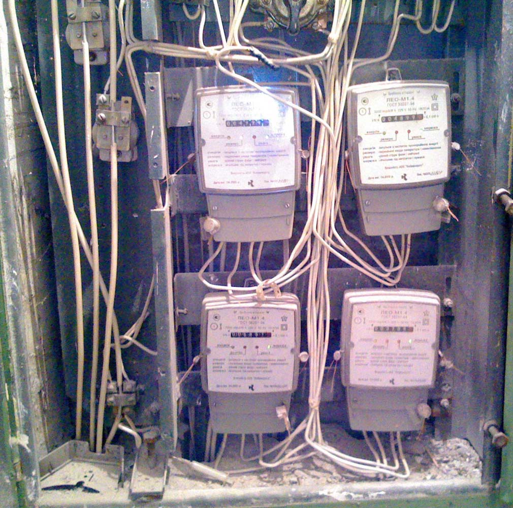

На этаже 9 этажого панельного дома (газ) расположен щиток:
Помогите определить какая система в доме, для дальнейшего проектирования схемы?

У вас TN-C и, судя по сечению нулевого провода в стояке, перейти в этажном щите на TN-C-S не получится.

Тут же сам щит (это "небытовая" часть сети) занулен по системе TN-C. Сечение нулевого провода стояка или 10 (скорее) или 16мм2. При устройстве защитного зануления в квартире PEN в щите делится (при сечении 16мм2) на PE и N, дальше они идут раздельно, т.е. электроприемники защищаются по TN-C-S.
Какой должен быть диаметр провода PEN (замеряю штангелем в щитке)?
Регистрация: 25.05.2006 Москва Сообщений: 33928
borod написал :
Что делать с пакетником в щитке ?
Заменить на двухполюсый модульный рубильник 40А.
Kamikaze написал :
Именно скорее 10 - нулевой тоньше фазных, как мне кажется.
Регистрация: 05.01.2007 Запорожье Сообщений: 10732
borod написал :
Только не фазный.
borod написал :
Какой должен быть диаметр провода PEN ?
3,5 и 4,5мм (по металлу) для 10 и 16мм2 соответственно.
avmal написал :
Посмотрел в щитке так нулевой (на фото клема внизу, от неё идёт провод к щитку) по толщине такой-же как и фазные (мне показалось даже немного толще!?)

Для начала вам надо установить в щите латунную шину PEN/РЕ на 20-25 винтов, чтобы на весь этаж хватило, которую соединить со стояком медью 10-16 квадратов. От этой шины запустить провода N на входы всех счетчиков. Если повезет, то скооперируйтесь с соседями и замените все пакетники на модульные рубильники 2Р, а вместо выкинутых старых автоматом закрепите по куску Дин-рейки, на которые поставьте модульные автоматы и по шине "ноль" с креплением на Дин-рейку. Нулевой выход каждого счетчика подключите на соответствующие шины "ноль", а фазный на соответствующие группы автоматов. После этого рабочие нулевые провода, уходящие в квартиру, будут подключаться на свои шинки, а защитные на шину PEN/PE.
А по-хорошему я бы заменил весь монтаж в щите на медь, но для этого придется вскрывать счетчики и отключать стояк минут на 10 для подключения к фазному стояку ...

Шину PEN надо расположить в наиболее доступном месте на металле щита - я бы выбрал загиб для крепления фальшпанели вверху слева от автоматов, если фальшпанели уже не будет.

Добавить-то добавили, но не туда. Рубильник надо ставить ПЕРЕД счетчиком вместо пакетника, а после счетчика обязательно автомат. Желательно двухполюсный или 1Р+N. Если использовать Legrand, то рубильник 32А и автомат 25А 1P+N займут всего два места - 35мм.
