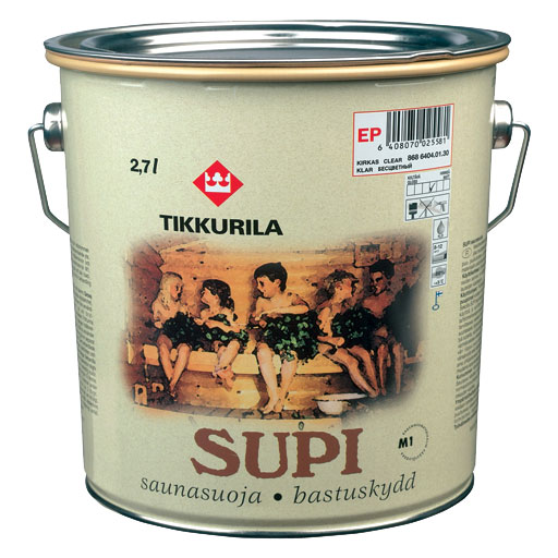

Обшиваем баню снаружи вагонкой. Чем покрасить ее? Раньше красил Пинотексом Ультра. Что есть получше, чем Пинотекс Ультра? Тамбур бани, где люди будут переодеваться, чем покрасить изнутри?

2Ренат 2607 Внутри (тамбур бани) лучше составом для бань типа Супи Саунасуоя

Для внутренних работ такую и купили. А что для наружных посоветуете лучше, чем Пинотекс Ультра?
