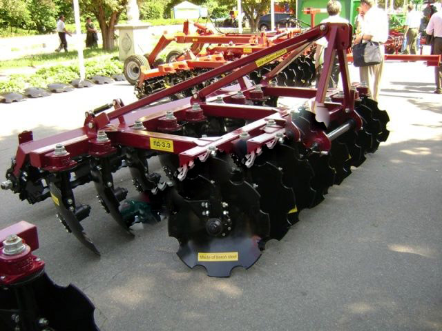

читал заметку в газете что появились дисковые плуги которые прошли успешно испытания и делают вспашку даже самых мокрых земельных участков не залипают но никто их не показал какие они?
может это нереально но мысль хорошая !
как вы думвете какие они должны быть Эти дисковые плуги ?
Регистрация: 02.06.2009 Прокопьевск Сообщений: 782
Плуг дисковый ПД-3.3 Это в принципе тяжелая дисковая борона. Вполне заменяет плуг, но с меньшей глубиной обработки. (на старопахотных землях). На целике нужна обработка в 5-6 следов.
Плуг-лущильник дисковый ПЛД-3х4П (в дальнейшем ПЛД) предназначен для рыхления и подготовки почвы под посев озимых и яровых культур в системе поверхностной обработки почвы, уничтожения сорняков, измельчения пожнивных остатков, для разделки глыбистой пахоты, улучшения лугов и пастбищ во всех агроклиматических зонах, в том числе на переувлажненных почвах, подверженных ветровой и водной эрозии, кроме каменистых.
Перспективная область применения ПЛД-3х4П в системе основной и предпосевной обработки почвы под рис, исключающая отвальную пахоту. При использовании в этой области стоимость ПЛД окупается менее чем за 1 сезон за счет экономии ГСМ.
Плуг-лущильник дисковый модели ПЛД-3х4П состоит из следующих основных частей: рамы с прицепным устройством, рабочих органов, механизма регулировки угла атаки, катка-выравнивателя (или шейф-катка).
Рама ПЛД-3х4П представляет собой сварную конструкцию, выполнена из профильной трубы с толщиной стенки 5…6 мм . На раме монтируются все узлы, механизмы и детали машины.
В отличие от серийных тяжелых дисковых борон в плуге-лущильнике дисковом ПЛД каждый диск смонтирован на своей оси, что дает возможность регулировать угол атаки и рабочую ширину захвата.
Рабочий орган выполняет основную роль при обработке почвы. Он состоит из конусной стойки, рычага для установки угла атаки (через механизм регулирования угла атаки), корпуса подшипникового узла, где на конических радиально-упорных подшипниках установлена ось диска. Подшипники регулируются спецгайкой, а полость подшипников уплотнена сальниковой манжетой. Корпус крепится к стойке болтовым соединением.
На оси диска болтами M16 крепится сферический рабочий диск диаметром 560 мм.
Рабочий орган крепится во втулке рамы, с возможностью вращения, и фиксируется от выпадания шайбой и гайкой.
Рычаг рабочего органа болтовым соединением крепится с планкой механизма регулирования угла атаки.
Семь рабочих органов образуют рабочий ряд машины. Механизм установки угла атаки регулирует одновременно весь рабочий ряд машины. Ряды рабочих органов монтируются зеркально один к другому.

Регистрация: 12.06.2008 Санкт-Петербург Сообщений: 12098
yra_brt написал :
я думал что это новое изобретение в замен отвальному плугу
а вы правильно думали есть именно дисковые плуги - это не дисковая борона.
вот он
И что то внутри мне говорит, что в отдельных случаях на него стоит обратить внимание....
теоретически он должен иметь меньшее сопротивление при работе в сравнении с обычным.

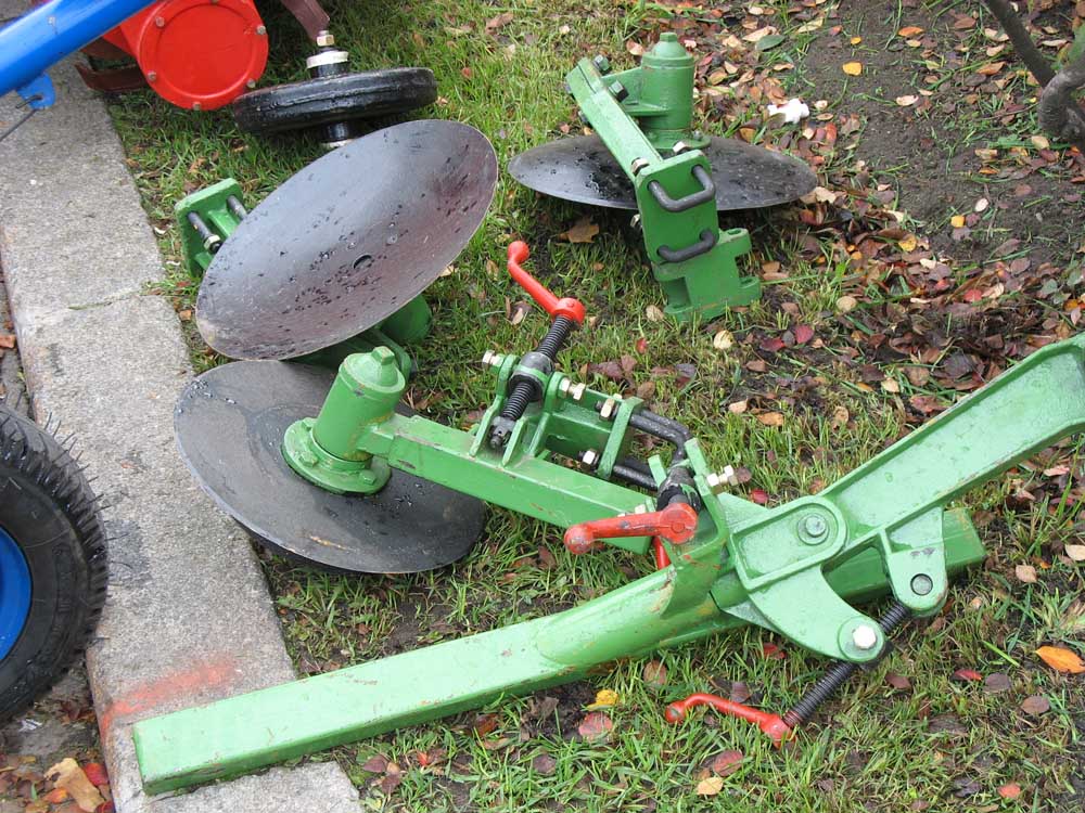

Регистрация: 24.04.2008 Москва Сообщений: 1644
Двухдисковый плуг для дизельного мотоблока Changfa в разобранном виде, третий диск рулевой. Даже не представляю себе, как его собирать и как им работать
Регистрация: 24.05.2009 Белая Церковь Сообщений: 1167
WOW! написал :
думаю что собрать согласно цыфр
1 спереди до регулировок онже крепится к мотоблоку
2и3 после узла регулировки
пол диаметра диска между 1и2
остальное в работе
хотелось бы узнать как результат
настройка отнимет много времени так что наберитесь терпения и будет вам счастье

WOW! написал :
Озвучте пож. результаты сборки и применения и еще жел происхождение
Заран благ
Бело написал :
С большим бы удовольствием озвучил, но у меня такой информации нет, что там пашут этим плугом китайцы не ведаю
