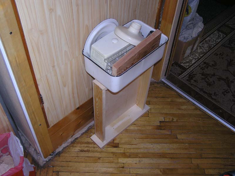

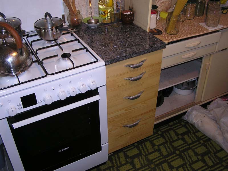

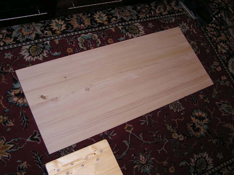

Постановка задачи - изготовить тумбу для кухни, соседствующую с газовой плитой. Т.е. нужна устойчивость к высокой температуре, и всякой гадости что бывает на кухне. Функция - хранение разной всякой кухонной мелочевки - прихваток там всяких, и по крупнее - противни/решетки плиты, банки-склянки.
В качестве материала каркаса рассматривался только массив, но из доступного - только сосна. И это продиктовано не стоимостью, а тем, что почему-то все буковое и дубовое - исключительно для лестниц, и поэтому не шире 400мм. Итого - на бока был пущен щит сосновый, придирчиво выбранный (фото 1). На фасады и на боковины ящиков - более качественный щит шириной 400мм. (фото 2)

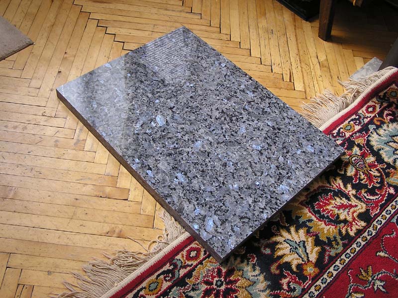

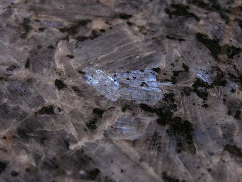

В качестве столешницы избран натуральный гранит (фото 3 и 4). Гранит совершенно не боится температуры и химии. Устойчив к механическим воздействиям. Мифы про радиацию - можете смело забыть! Во-первых не весь гранит фонит. Во-вторых - из фонящего гранита приличные производители не производят столешницы (а производителей полно и иностранных). В-третьих - при малой массе изделия излучение даже от радиоактивного гранита - мало.
Выбранный мною гранит - один из наиболее дорогих. Но учитывая малую площадь (~0.25м2) стоимость 30мм столешницы приемлемая - 4000р (плюс 500р на такси довезти). А учитывая то что менять столешницу не придется НИКОГДА - цена выгодная.

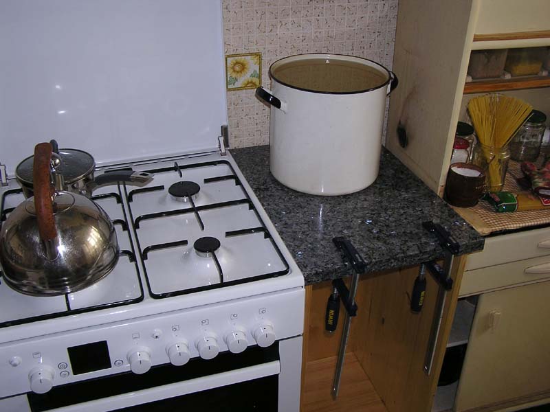

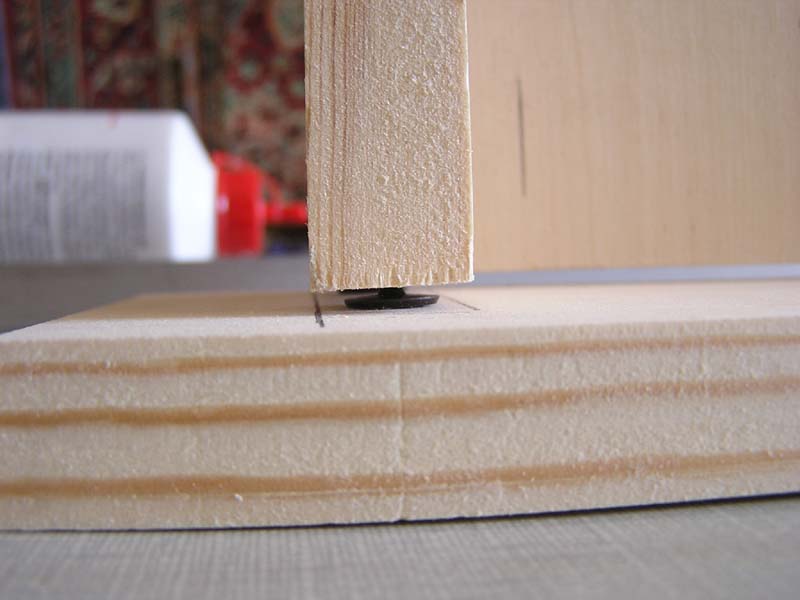

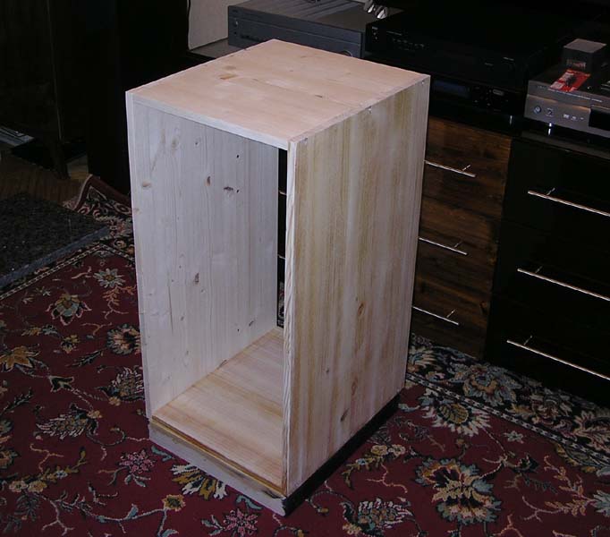

Каркас собран на стяжках 5х50. В качестве "ножки" используется брус 45х50, окрашен в черный цвет. Задняя стенка - фанера 6 мм.
Столешница весит (по данным фирмы, мнее ее изготовившей) - 21 кг. Хотя по ощущениям - подъемная, но ооооооочень тяжелая. Закреплена на силикон. Хотя даже если бы просто была положена сверху - все равно никуда бы не делась.

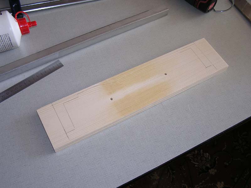

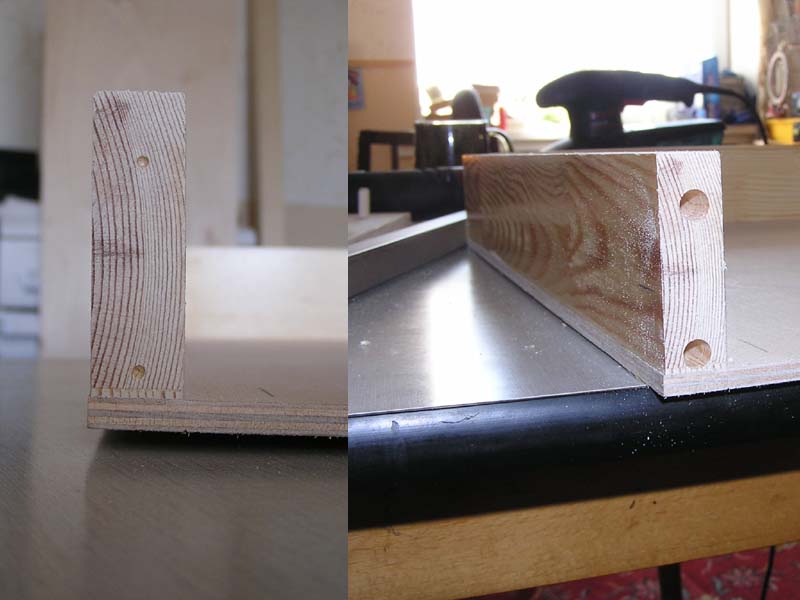

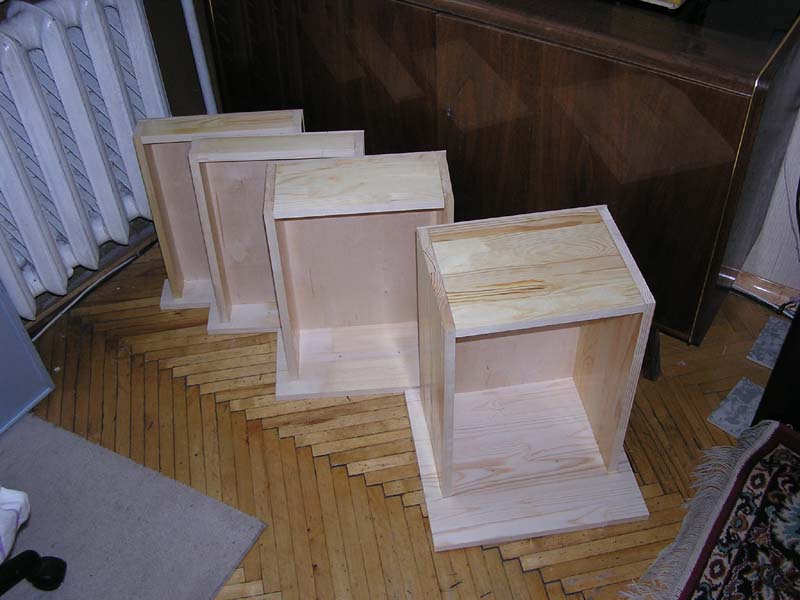

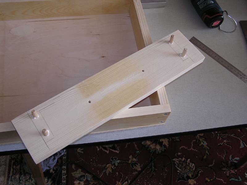

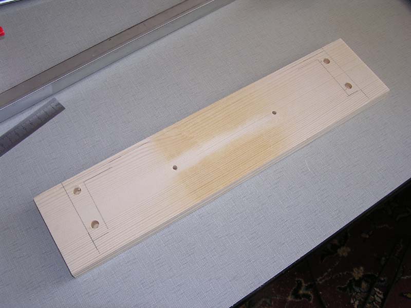

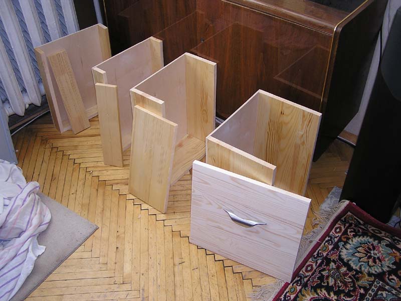

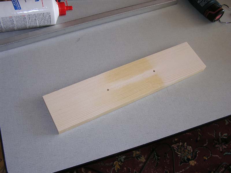

Здесь хочу показать этапы изготовления ящиков.
Задние части собираются сравнительно просто - все теми же стяжками 5х50. Фанерка снизу - на саморез.
Фасады крепятся на нагели на клей D3. Сам совершенно случайно наткнулся на разметочные колышки KWB, которые бывают разных диаметров. Наборчик из 4 шт 8мм стоит около 50р, но в работе удовольствия приносит просто немеряно!
Регистрация: 29.08.2007 Санкт-Петербург Сообщений: 770

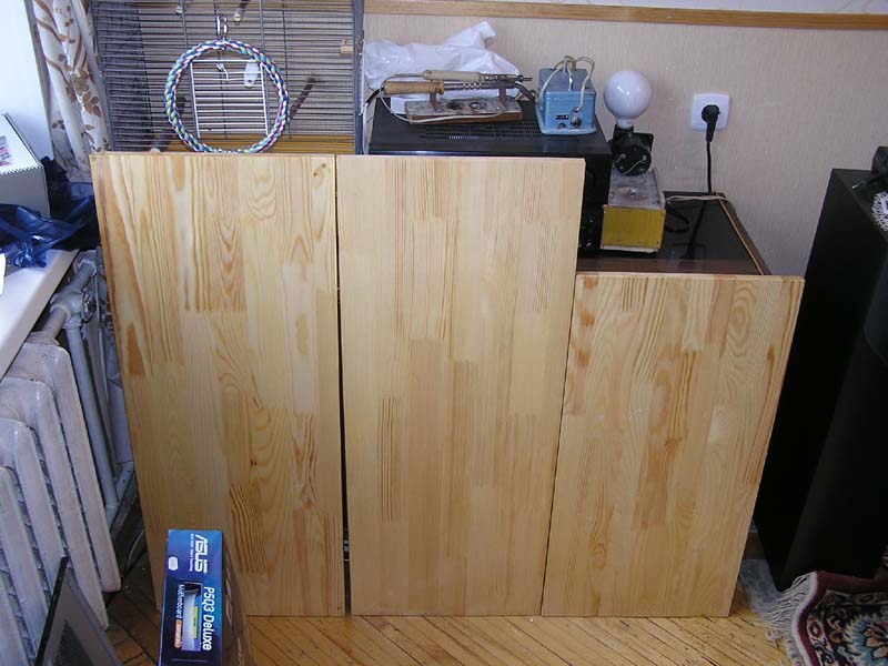

Собраные ящики.

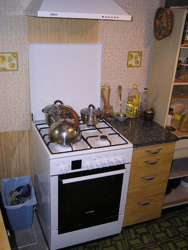

И собственно готовое изделие в том месте где ему и полагается быть.

Фасады я так понял тоже из сосны? Смотрятся простовато на фоне такой столешницы. Для фасадов я бы на дуб разорился. Ну или хотя бы на этих фрезеровку сделать красивую. Задняя стенка- нафига фанера? ДВП за глаза хватит. А в остальном нормально!
О,лабрадор-дорогой гранит,есть ещё дороже-змеевик,в москве в метро на маяковке колонны из змеевика.
К Вашему сожалению масла впитывает и ни чем не выведете...

Чепик написал :
Точно? Долго смотрел, но так и не пойму - куда там впитывать? Вы с мрамором не путаете?
Мистер_Пэ написал :
Точно?
10 лет с гранитами работал,поверьте на слово.
Любой гранит впитывает,как бы его не полировали...
Чепик написал :
Ладно.
А если заранее, пока свеженький, пропитать маслом? Вообще каков эффект от впитывания масла? Темнеет?
Ведь разделочные доски производитель рекомендует сразу же пропитать маслом... И я следовал рекомендациям производятеля - пропитывал.
Мистер_Пэ написал :
К сожалению такие эксперименты на заводе не делали,если попадалась промасленная-то такую деталь выбрасывали.
Будем надеяться у Вас до этого не дойдёт,а если уж случится-то тогда и попробуйте...
Чепик написал :
А вот это вряд ли.
Рядом плита - с нее постоянно что-то летит. И вообще там вон как раз на этой тумбе масло подсолнечное стоит. Правда на кафельной плитке, но все равно рано или поздно попадет...
В любом случае - спасибо за информацию. Буду наблюдать и докладывать.

ВНЕЗАПНО...
Тема конечно уже порядком мхом поросла, но я таки не фигней всякой страдал, а кандидатскую диссертацию защищал и защитил.
А потом появилось продолжение, изображенное на фото внизу.
Одного ящика не хватает, но очень уж не терпится выложить . Ширина ящика 745 мм по фасаду, поэтому фанеру на донышко найти тяжеловато, а из большого куска покупного не хватило как раз на 1 ящик.
Собрано все так же и из того же и так же. Единственное существенное - заготовки под фасады делались на 2 мм шире нужного и потом торцы дошлифовывались в размер. Из-за чего они по качеству обработки не уступают пластям.
Если вынуть верхний левый ящик - получаем доступ к газовому крану (второе фото, сделано в процессе сборки/установки).
