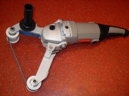

Если я правильно понял, то эта насадка превращает болгарку в ленточную шлифовальную машинку. Эх, лучше конечно один раз самому попробывать, чем семь раз увидеть. Чтобы желание переросло в потребность, нужна ещё примерная цена на эту насадку.
Ширина шлифленты какая? А к болгаркам других производителей подойдёт?
Это не совсем ЛШМ, скорее это трубошлифовальная машина. Поскольку имеется только образец, могу сказать о ширине ленты для него - это 50мм. Цена будет не заоблачной, но все зависит от объемов - поэтому и вопрос - насколько такая техника необходима.
Насчет других болгарок - ничего сказать не могу, если крепеж подойдет - то подойдет и для них.

Я бы взял такую однозначно, часто нужно подлезть к ржавым деталям хитрой формы. Только я бы предусмотрел еще возможность установки болгарки в точке оси одного из роликов, чтоб компоновка всего девайса получалась бы "в линию" - был бы заодно ленточный напильник. Естественно, все размеры под стандартные ленты.
mich_ написал :
Не совсем понятно, как это сделать? У конструкции три ролика, один ведущий и два ведомых, ведомые ролики осуществляют натяжение. Насколько мне известно, ленточный напильник - аналог ЛШМ, только в узком варианте, отличается от обсуждаемой конструкции тем, что под лентой есть подошва.

100% есть подошва под лентой и соответсвенно данный девай будет тяжело переделать по такое использование... Разные совсем по своей сути
mich_ написал :
Объединить ведущий ролик с один ведомым
да по сути это разные девайсы... поэтому теоретически модификации на тему возможны, но на практике - А нужно ли??!! Все упирается в экономическую составляющую вопроса. Данный девайс не получит массовых продаж, а соответственно прибылей. Производитель (будь то Ис или кто либо другой) будет исходить только из массовости продаж. Как исключение для создания "добавочной" стоимости и имиджа бренда. Еще для акций "Купи - получи подарок"!

1) а ну-ка,форумчане,вспомните - давно Вы трубу "наждачили",причём чтоб к трубе был всесторонний доступ...? ...Что за "всесторонний доступ"? -а Вы представьте как этой "дурой" будете водопроводный стояк в квартире зашкуривать....представили? вот то-то ...как не крути :наждачку в руки и вперёд!
2)даже в Москве набегаешься прежде чем нераспрастранённого формату ленту найдёшь -везде 75х457 и 75х533...100х610 -ужо проблема...про ленты для напильника уж не говорю!
3) Допустим ОНА будет подходить к любым болгаркам.... ,но зачем мне тратится на эту "приспособу", и на нестандартный расходник...коль можно купить лепестковый круг для той-же задачи! и всё!!!
да...и что значит - к любой болгарке...ведь не к любой!, а только с регулятором оборотов!!!

как вы себе представляете регулировку ленты от сползания. чот я там нифига не увидел механизм выравнивания... он примитивный, но нужен. только натяжение... кстати почему пружина растяжения стоит??? кто это проэктировал?? бабёнка, ковыряя в носу и варя пельмени???

На сколько безопасно использование такой штуки? Оператор находится в плоскости вращения роликов..

sledoput написал :
безопасно. по сравнению с диском н аболлгарке - это просто кисточка с краской.
при обрыве ленты она просто.... провисает тряпкой... даже синяк не поставит. травмы возможны только если засунть целенаправленно в ленту палец и держать долго.. либо ожог, либо сточит мясо с пальца.. ну поорёшь малька и всё... больше палец засовывать не будешь.. )
