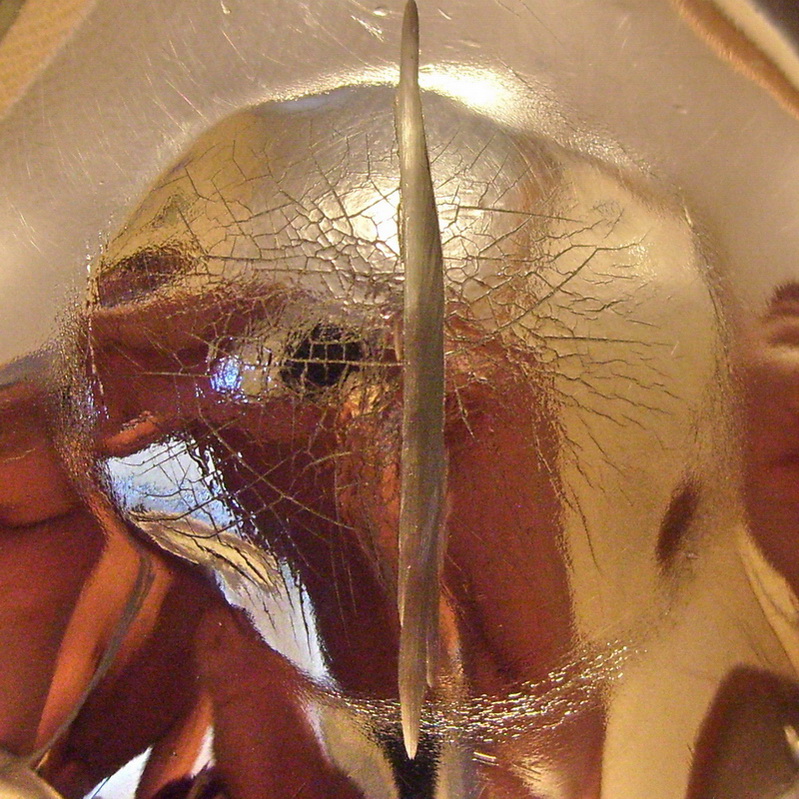

Вчера, вернувшись с отдыха, обнаружил неприятную новость - на кухонном смесителе вылезла грыжа (фото)
Первый раз в жизни вижу такое.
Регистрация: 29.10.2005 Челябинск Сообщений: 756
Снял, разобрал, сделал контрольный надрез - но так ничего и не понял. Как так случилось ?
Толщина стенки в этом месте значительная, металл плотный, без внутрнней ржавины.

Скорее всего, смеситель никелированный и в грыже под слоем никелевого покрытия продукты коррозии. Или может быть очень тоненький питтинг (коррозионное отверстие) основного металла вызвало такое вздутие неповрежденного покрытия. Тогда внутри грыжи вода.
Beeliner написал :
Так что было внутри? Фото в студию!
А на фотке видно, что внутри грыжи та же латунь! Во дела!
Пропилил насквозь - тощина стенки в месте сквозного пропила - 3мм. Внутри обнаружена полость, при попытке продуть которую заметного двжения воздуха не обнаружено.
Никелировка не отвалилась, а потрескалась от растяжения.
Деталь - литьё с минимальной обработкой. Толщина литой стенки в месте грыжи - порядка 15мм.
Вообщем внутри литья обнаружена полость, в которой по невыясненным обстоятельствам создалось адское давление, которое легко погнуло 3мм металл.
Логического объяснения пока нет.

2Beeliner ,никак не понять по фото,это нормальный латунный смес с каким то удивительным дефектом,или силлумяшка? Если второе, то ничего удивительного ,для такого материала.
Да, это силумин (алюминий). А почему это для такого материала не удивительно?
Регистрация: 19.08.2008 Санкт-Петербург Сообщений: 2596
Beeliner написал :
Своеобразный металл,ему нежелателен длительный контакт с водой.Саморазрушаем.Элегантная,хромированная мина замедленного действия в квартире.Всегда.

Beeliner написал :
Вот и ни ... чего себе! Век живи- век учись, как говорится... Насколько я знаю, силумин никогда ни насколько не предназначен для изготовления запорной арматуры. Использовать силумин (сплав алюминия с кремнием и еще кое-какими добавками) для этих целей может только полный идиот! Неужели у нас есть такие производители?
Beeliner написал :
Для силумина такое поведение удивительно, т.к. он довольно-таки хрупок.

От воды ,особенно ХВС,его просто пучит ,с газиками ,фото вверху
ну вообще
это конечно жопа причём полная
Регистрация: 12.11.2006 Санкт-Петербург Сообщений: 4847
расслоился штоле...
Шихаэль Мума написал :
расслоился штоле...
Ну да,активное локальное место коррозии.

Так все-таки на основной вопрос никто так и не ответил - откуда такое зверское давление? может какая-нибудь хим рекция в полости протекала потихоньку?
Conix написал :
Да не было зверского давления,коррозия,
Conix написал :
и все.
