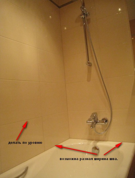

две эти смеси церезита просто супер.
117 более дешевле и менее пластичный но пригоден для влажных помещений а так же и для таких оснований.
17 вообще и для сложных оснований.
3dboy84 написал :
(стены вроде ровные)- их просто загрунтовать и клеить плитку
запросто

на пол наверное тоже гидроизоляцию сделаю - типа мастики - в туалете
3dboy84 написал :
типа мастики
а можно и на основе цемента (есть такие клеи) работают как на картинке на №49, но можно не заморачиваться, тем более наверное и с толщиной не особо много?

а вы ванной чем клеили этим - Ceresit CM117!???или чем -то другим?
В ванной еще не клеил плитку, но буду на CM117.
gans gr написал :
Часть стен гидроизолировал мастикой Feidal, часть Ceresit CR 65 на цементной основе. Вторую быстрее наносить и она дешевле. Но ее нельзя на теплый пол без добавки (которая стоит бешеных денег), спустя 3 дня можно клеить плитку на обычный клей, спустя 7 дней - только на эластифицированный (типа CM117, CM17).
