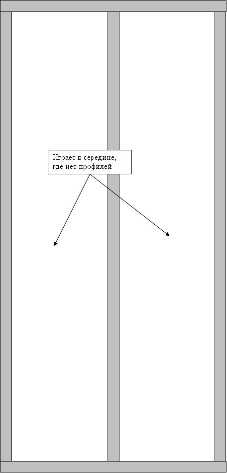

2 слоя влагостойкого гипсокартона по 12,5 мм в ванной -делали строители (дом новый,и вряд ли они это делали по доброй воле- значит так положено. хотя могли бы, если это было бы допустимо, и 9,5 мм в один слой - и проще и дешевле) более того, советую сходить на сайт Кнауфа и почитать, предназначен ли 9,5 мм лист для стен и для чего он вообще предназначен. то, что у Вас так сделано и пока ничего не произошло - ни о чем не говорит. гипрок грунтовать все-таки надо - читать инструкцию на мешках с клеем и опять же на сайте производителя листов. Лучше не нарушать рекомендованные технологии, что бы потом небыло мучительно жалко, что сэкономленная 1000 рублей на толстом листе гипрока и 200 руб на аквостопе погубят дорогую плитку и труды по ее укладке. прогрунтовать стены валиком в 1-2 слоя- 1 час времени и сотня-другая рублей на грунтовку

В ванной обшили стены ГКЛВ 9,5 мм, профили ПП через 60 см

Тем не менее, если не уходить от темы топика - у человека стоит стена из ГКЛ, которая прогбается.
Если бы она стояла не из-за того, что надо её отодвинуть от капитальной стены (ну, чтобы скрыть инженерные коммуникации например), то она бы к капитальной стене была тупо прибыта. Потому что профиль в этом случае уже как раз "проще" пристрелить к стене, чем вывешивать на навесы. И ничгео бы не прогибалось даже с одним слоем 9,5мм ГКЛ уж точно. :-)))))
Поэтому и возникают вопросы - а как собственно конструкция сделана. Я вот до сих пор не понял, что автор имеет в виду говоря что профили установлены "на подвесах".
vavan написал :
Это элементарно - ставят наплавляющие для "потолочного" профиля на пол и потолок, размечают вертикаль, крепят к стене подвесы сантиметров через 50, ставят "потолочный" профиль и прикручивая его к подвесам, длинный концы которых загибают по сторонам, неужели не видели такого?
abс написал :
именно так,
я уже писал что прогибается не профиль, а гипсокартон в тех местах где нет профилей
abс написал :
Так редко профиля, тонкий гипсокартон..., это ж элементарно
я бы ещё добавил - плюс обильно прогрунтовали, ГКЛ намок и начал прогибаться. 9,5 мм ГКЛу достаточно постоять неск. часов во влажном помещении и гни его как хочешь.
