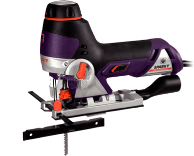

Сегодня приобрёл сей девайс Увидел его в леруа и понял хочу его Три раза к нему подходил и в итоге не устоял купил Большой мощьный в руку лёг идеально одним словом -МОЁ Кто таким работает как ощущения? На выходных опробую Дизаин обалденный качество сборки на высоком уровне
Тоже приглядываюсь к этой же модели, смущает только что макс. глубина по стали указана всего 5 мм, у других при такой же можности и металлическом корпусе редуктора - 10мм, непонятно, почему.
Предыдущий лобзик издох при распиле 50мм доски (пилку заклинило, пластиковые крепления редуктора смялись, шестерни начали проскальзывать и несколько зубьев с ведомой шестерни сточило), второй раз не хочется ошибиться.

Пока в работе не опробовал, если подойти критически, то (кроме восторгов, конечно) можно прицепиться к:
Пилки из комплекта не впечатляют, могли бы и положить что нибудь для режима S.
Похоже, надо вскрывать и юстировать лазер (благо пломб нет).

Низкий уровень шума и вибрации, несравнимо приятнее работать, чем со старым, как будто утюг ведешь а не лобзик - до того ровно идет.
Можно очень точно вести пилку, и лазер светит достаточно точно.
Рабочие качества удовлетворяют полностью
Не понравилось:
Кнопка включения - нельзя работать кратковременными нажатиями, если пилку в материале заклинит - будет весело нащупывать кнопку на скачущем лобзике. Хотя, может просто дело привычки.
В режиме S пробовал ставить T119BO - задней кромкой полотно все равно лежит в ролике, оно, конечно, можно его оттуда выкрутить, или перевернуть зубьями в обратную сторону - но непонятно, так ли это задумано, или надо искать другие пилки.
2AVJ Поглядел на него сегодня.... Здоровый, я таких ещё не видел. Для чего сверху вращающиеся крышка? В инструкции написано: для поддержания оборотов. Но ведь колёсико установки присутствует.
krivoru4ka написал :
На переключателе режимов маятника добавлена еще одна позиция - "S", она разблокирует вращение этой крышки и можно ей "рулить", поворачивая именно пилку, а не весь лобзик.
Довелось наконец поработать сей моделью Вещь просто супер пилит ровно , быстро, листы фанеру пополам распускать одно удоволствие Очень удобно лежит в руке.
Снизу у лобзика есть винт, ослабив который можно отвести ролик от пилки, после этого можно c помощью верхней рукоятки в режиме S управлять любой пилкой (не только узкой). Достаточно один раз попробовать, чтобы почувствовать разницу. Лобзик можно к себе ориентировать хоть как, чтобы было удобно и был хороший обзор места распила. Еще бы сделали, чтобы лазер поворачивался вместе с пилкой. Могу с уверенностью сказать, что "скоба" или обычный неповоротный "грибок" по удобству для кривых фигурных резов - рядом не лежали.
Хотя замечания есть:
-Пластиковая накладка на подошву не такая уж и прочная и царапается.
-Могли бы сделать на ней большие фаски по краям, иначе можно зацепиться за край поверхности, хотя проблема решаема напильником (пока рука не поднимается ). Да и всю накладку на подошву можно тем же лобзиком быстро выпилить из чего надо.
-лазер врёт примерно на ширину пилки. Или привыкать вносить поправку в траекторию, или лезть и настраивать.
-пилки из комплекта - полный отстой, хрупкие (у одной обломился хвостовик), и по сравнению с бошевскими они просто тупые, пилят в разы медленнее.
В остальном - супер.
-За ~16 метров пропила (пилка T101B, пилили вагонку) стал чуть теплым.
-Вибрация почти не чувствуется.
-Быстрозажимное крепление пилки - 100% достаточно суровое в штатном использовании, но при заклинивании - пилку выдергивает и лобзик не скачет, можно расценивать как защитный механизм. Соответственно вопрос к кнопке включения - отпадает, наоборот, проще ей щелкнуть, чем давить курок и нащупать его блокировку.
AVJ написал :
у меня изначально врал намного больше
настроил примерно за полчаса.
но винт настроики лучше зафиксировать лаком.
я сразу не сделал . через часов 15 реза начал уходить. .
