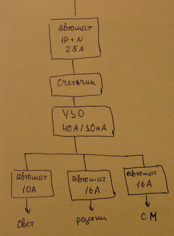

ищу мастера для переделки щитка. Нужно заменить старые автоматы на новые, возможно вынести автоматы в квартиру, оставив в щитке только вводной.
Дом панельный, старый. Проводку по-хорошему хочется поменять, но делать ее в коробах не нравится. По форуму понял, что это единственный вариант для моего дома.
По схеме: розеток в ванной нету, стиральная машина подключена отдельным проводом, заземление на корпус щитка. Из потребителей все одновременно не включается. Лампы энергосберегающие. Обсуждаемо

Везде "или-или". Исполнителю-то что делать? Вы определитесь поначалу. Схема, конечно, ни к черту. СМ если не в ванной комнате, то зачем УЗО на 10мА? Розетки тоже УЗО не защищены. Перед счетчиком ничего не стоит ...
а что там должно стоять?
avmal написал :
Ваш вариант? Видел, что не советуют ставить узо при плохой проводке. Поправьте, если я не прав.
Двухполюсный автомат или рубильник.
applicant написал :
При плохой проводке только УЗО вас и спасет от несчастного случая или пожара.

Как раз на ступеньку, на маленький кусочек Дин рейки двухполюсный автомат.
А на место 2 черных автоматов, поместятся 3 современных...
Вот только пока немогу додуматься куда втиснуть общеквартирное УЗО...
будет нормально, если УЗО будет 25А/30мА, а рубильник на 32А? провода алюминевые, сечене не скажу

7 мест можно уместить
3 однополюсных автомата
1 УЗО
1 двухполюсный автомат (вводной)
Примерно так же как и на фотографии что я давал выше, только в немного в другом расположении.

Раз уж щиток выносите в квартиру, вынесите всё, кроме счётчика и вводного АВ. На кухню советую две линии с отдельными С16. Автоматы в вашем случае лучше 1P+N - УЗО одно, чтобы можно было в случае утечки отключить одну из линий.

Если поставить вводной 25А, то какой смысл в УЗО на 40А ?(помимо защищенности самого УЗО больше 25 на него не попадет же из за вводного на 25А) или на 32А не бывает ?
