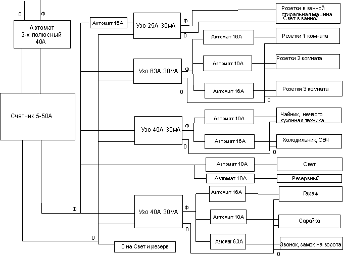

Купил частный дом. Хочу переделать всю электропроводку.
Набросал примерную схемку щитка, пожалуйста покритикуйте, может чего можно сделать лучше?

В цепи СМ УЗО и автомат поменять местами.
Номинал автомата по возможности уменьшить до 10А.
Цепи за пределы дома и в подвал обязательно защитить УЗО.
Свет, по возможности, не совмещать с кухонными розетками. Или на группы разбить, чтобы в темноте не остаться. Чем больше групп, тем лучше, объединить их в щитке несложно. И щиток побольше...

Считаю что 40А хватит, автоматы на 16А выбраны по розеткам, но нагрузка будет реально меньше.
Сейчас живу в квартире, стоит один автомат в подъезде 25А на все и не выбивает.
Опечатка: автомат до УЗО на СМ Вы добавили, а после на схеме не убрали.
Освещение ванной должно быть через УЗО, к примеру, через это же (автомат малого номинала на свет добавить).
Если номинал автомата на звонок и замок можно уменьшить до 6А, тогда можно убрать вышестоящий автомат для соответствующего УЗО. Да и на освещение "сарайки" можно 6А - если достаточно.
И "раз пошла такая пьянка", то можно и освещение разбить на две-три группы и защитить автоматами С6.
А зачем на "свет" и "освещение сарайки" 10А автоматы? 2квт лампочки использовать будете?
6А достаточно, даже на будущее.
"холодильник+СВЧ" - 10А достаточно.
А на "чайник, утюг, техника" лучше 25А поставить, а то чайник 2 квт+ утюг 2 квт одновремено включить не получиться.
Мне кажется что если можно ставить меньше автомат при работоспособности приборов лучше меньше и ставить - дело не в экономии а в повышении безопасности.

Выкладываю окончательный вариант схемы на утверждение. Пора уже закупать комплектующие.
По поводу утюга, это я по ошибке записал его в кухонную группу, гладить на кухне не собираюсь,
для этого 3 комнаты есть. По поводу сарая, там тоже наверно поставлю розетку, ну там удлинитель воткнуть, чтоб на участке например дрелью, болгаркой поработать, точило поставить.
Проверьте пожалуйста!
Всё-же на свет в ванной я добавил бы после УЗО автомат на 6А.
А общее освещение, раз оно без УЗО, защитил бы двухполюсным (или 1+N) автоматом - чтобы для подключения светильника входной автомат не отключать.

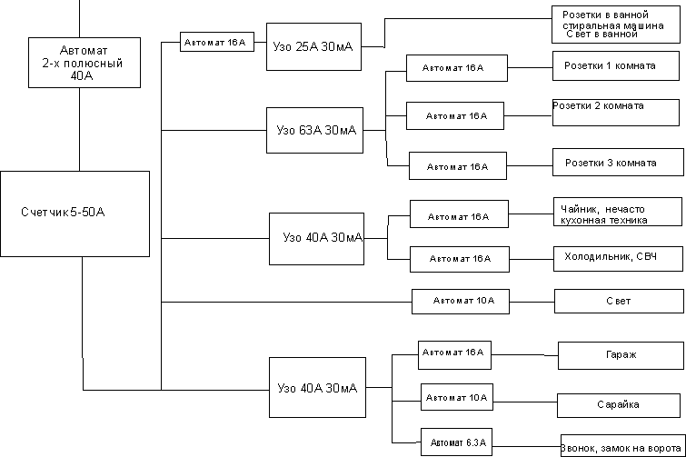

Ну вот сегодня съездил закупил все детали, там же в магазине слегка доработали схему ( поставили по 2х полосному автомату перед УЗО), теперь осталось все это развести в щитке.
Пожалуйста посмотрите последний раз, правильно ли я развел нулевые провода ( линии зеленого цвета) , если все так, завтра приступлю к монтажу проводом 6 мм2.
ВТБ! написал :
Имеется ввиду что на каждую группу ноль идет от своего УЗО.
Ведь можно сделать перемычки на выходах узо, и вывести на общую шину одним проводом.
а оттуда уже ноль брать.
