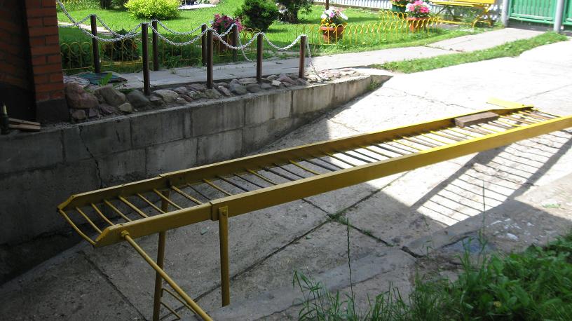

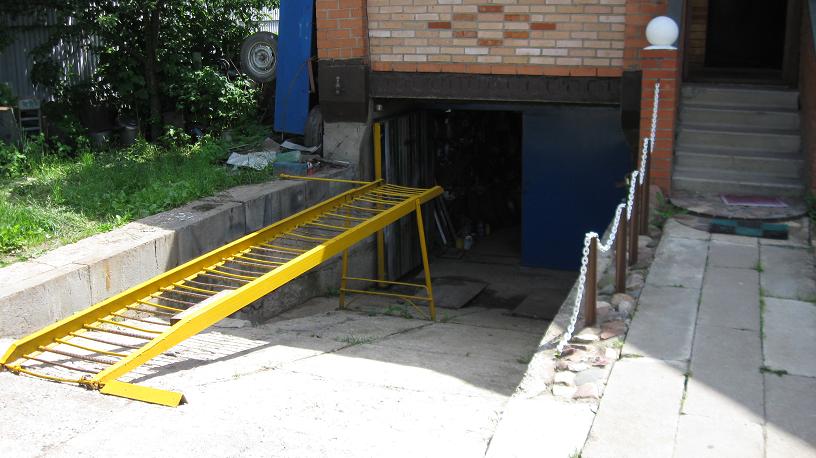

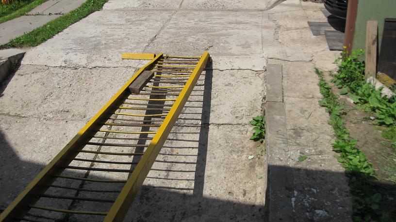

Янн:-Вот так сделан заезд . Эстакада опускается. Зимой не скользко . Под вторую сторону, раньше на зиму устанавливал похожую решётку,свареную из арматуры.

Янн:- Немного не так . Проблема не заезда в гараж ,а скорее всего выезда из него .Хотя пару раз при заезде мял немного машину . Один раз заезжая задом в гараж (машина на склоне едущая по снегу задом на тормазах ,совсем не управляется).Другой раз промахнулся на решётку (эстакаду ) Вырулить не смог и машина не попала в створ варот .( Манёвру припятствовали швелера эстакады).Вобщем мароки с гаражём под домом много .А экономия места на участке под гараж ,это заблуждение. Заезд в моём случаи, занял 6 м на 3,5 м.Как раз почти размер гаража. Всем знакомым, кто желает строить гараж под домом ,предлагаю съехать в мой гараж ,а потом после чаяпития выехать. После этого многие пересматривают свои планы. Кто хочет ,может попробовать.Приглашаю.
Дык, надо было сделать направляющие бортики, на высоту шины колеса, сужающиеся к въезду. Тогда бы машина входила как по рельсам. А то устроят плац, а потом мучаются "как въехать".
