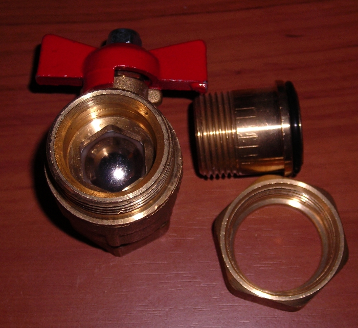

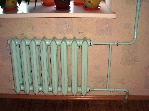

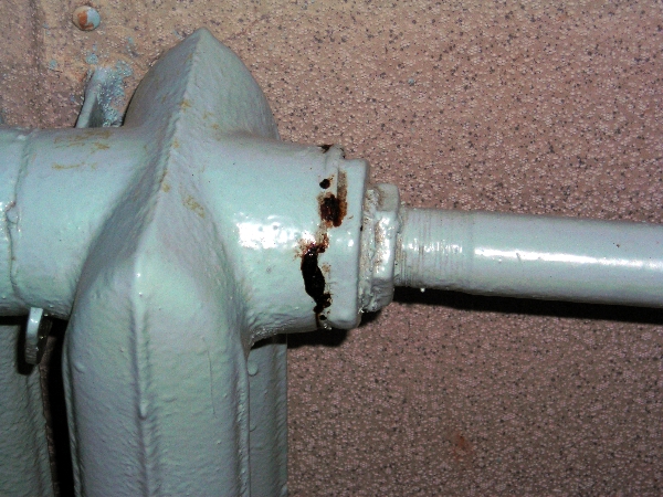

Дому 4 года,батареи чугунные со следами потёков,решили поменять.

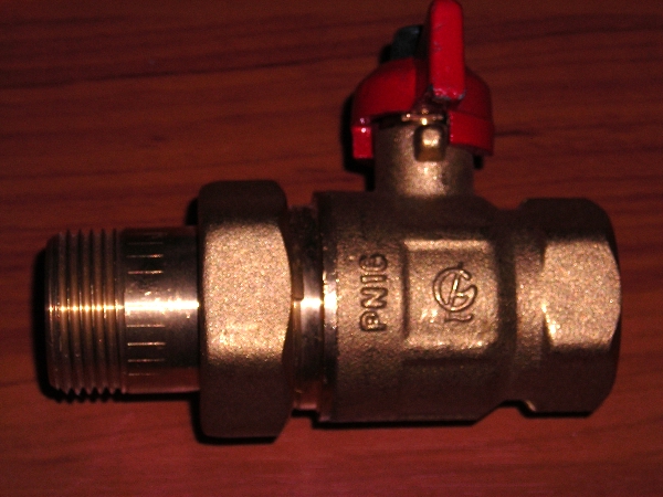

Купили Глобал и латунные опрессованные вентили(шаровые).
Подряд двое "вызванных" по обьявлениям специалистов отказались менять батареи без замены стальных труб на полипропилен,так-же из-за купленных нами кранов:"мы с италией работаем".
Кто что скажет на эту тему?Неужели сталь хуже пластика?Краны некачественные?(куплены по совету "бывшего"специалиста.)

А краны действительно похожи на гуано.
В вашем случае вообще всё просто, даже стальной подвод не нужно менять. Обрезать трубы по резьбе, поставить краны с американками и перепаковать верхнюю контргайку. Можно и нижнюю для профилактики.
Возможно, потребуются удлинённые кронштейны для радиатора, по фото не видно.

Вы собираетесь изменить домовые коммуникации,установить не проектный отопительный прибор и арматуру.По закону ,за измененный проект,ответственность ложится на вас.Просто обновив, без изменений,ответственность сохраняется за ними.И перепаковывать сгоны они должны вам бесплатно и свищ например ,тоже их проблема.
Ну да,бесплатно!Он(штатный сантехник)просит за просто замену радиатора 2т.р,но это не конечная стоимость т.к.это снять\повесить, по его словам.Нет ну,может по Вашим ценам,это немного,но тут немного пониже расценки и гарантий хотелось бы.Вобщем,скорее согласимся на "местного".В 95%квартир дома стоит биметалл(это к проектным отопительным приборам)мы только сподобились.
Найдите хорошего мастера, чтобы перепаковал и всё. Батарею оставьте - она хорошая, внешний вид не устраивает - зашейте в короб. Ответственность полностью сохранится за вашими "спецами". "полипропиленщиков" лучше послать, т.к. по проекту изначально железо было, да и то, что "сантехник" не может такую схему перебрать уже много говорит о его "мастерстве" А мешать в одну кучу железо и ПП - вообще нонсенс. Жене купите белой краски - будет выглядеть также, как и полипропилен, только на трубах можно будет висеть.
А краны похоже на "китальянские", уж лучше совсем без кранов.

Чтобы идеально - найдите хорошего сварщика.
Байпас лучше переварить на отводы от стояков без муфт. Потом отсечные надежные шаровые и термовентиль.

Краны шаровые,кстати,Галлоп-"крепыш"(узнал специально),неужели плохие?
Боюсь,что Бугатти и Валтек могут у нас оказаться левыми.
Пригласил "местного"сантехника,выбрал поадекватней,за один вечер(с пристрелкой)поменял три радиатора,передвинув один на 75см,как просили-цена 5400.Правда на сгоны-муфты-лён.
Про краны сказал:вполне хорошие,такие часто ставлю.
alexei59 написал :
Там сгонов нет,перемычка сварная.
Понял, не дурак, дурак бы не понял.
Сгонами у Вас являются длинные резьбы перед перемычкой на "загибонах" стояка. Их два. Можно было сделать один, но на перемычке.
