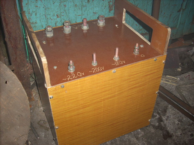

Намотать можно хороший сварочный типа такого и примерно так.
Регистрация: 20.11.2007 Белореченск Сообщений: 418
А почему отверстий для охлаждения нет?
И что то я не понял - на третьем рисунке. Вы мотаете голую медную шину?
2Dim_CA изоляция лаковая
Dim_CA написал :
Они просто не нужны т.к. при сжигании 10 электродов 4мм, подряд, обмотки нагреваются не более,чем 60град.С.
Шинка 44мм2, изолирована стекловолокном и пропитана лаком. С трудом снимается ножом.
