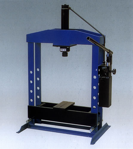

в смысле кто вам его сделает ? Даже из картинок видно: домкрат единственный технологичный девайс в этом устройстве. Все остальное сваривается тупо из швеллеров. думаю только швеллер надо фрезеровщику отнести - чтоб он дырбочки просверлил- дрелью такой диаметр не делается.
я к стати притырил два швелера по 120см уже с отверстиями и стенка у них гораздо толще чем у обычного проката, похоже тоже какойто силовой девайс был, поищите может во вторчермете тоже такие найдете.
И желательно пакетом во всех боковинах одновременно. Во избежание перекосов стола.
Но я-то про другое подумал: если диапазон регулировки невелик, можно и набором подкладок обойтись, без отверстий. Домкрат снизу, под него - подкладки, прижимать к верхней траверсе. Её, кстати, тоже можно регулируемой сделать, если на боковины два винта с трап. резьбой пустить (как на старых конторских креслах). Но тут надо усилие знать - какой домкрат.

cimon мне точно такая же мысль пришла в голову полгода назад - пока сделал по 2 шпильки М20 на сторону , перекладина из сдвоенного 100го швеллера несколько недоделал - дырки на подвижной части надо расширить чтобы свободнее перемещалось .

Стойки сделать из мощных резьбовых шпилек и высоту регулировать гайками.
Можно, если, к примеру, два вертящихся стула в расход пустить. Только шпильки ещё заделать надо, да и сверху желательно перемкнуть. Перекос усилия нежелателен... Тогда уж ставить 4 штуки по углам. Сложновато выходит; на отверстиях проще переставлять и каждый раз крутить не надо.
Интересно, как на 1-м снимке возврат цилиндра выполнен? Судя по всему - вручную; вряд ли там пружина внутри.

Думаю, что шпильки на М20 слабоваты будут, желательно потолще.
Как вариант от крупных задвижек или ходовой винт от токарных станков. Можно заказать токарю. Желательно с шагом крупным.
ep331 написал :
Хочется сделать самодельный гаражный пресс, что-то типо этого:
какие будут предложения???
Еще вариант. Собрать раму из швелеров, использовать обычный гидравлический домкрат, который, для изменения диапазона регулировок устанавливать на обрезки заглушеных труб, соответственного сечения.

А вот сайленты и подшипники давлю в лёгкую.... Верх-низ швелер, стойки 4 уголок 50мм, домкрат закреплён, регулировок ни каких не делал... из основного поршня ещё выкручивается шток сантиметров 15, что при необходимости перекрывает всю рабочую область...
Но зато устройство достаточно комуникабельное, и не требует много места.

Ну вот лето кончилось, можно заняться делами! Начал делать пресс. Сварил раму, завтра выложу фотки!!! На основание и верхнюю пластину использавал подкладки под рельсы, стойки сделал из 50 уголка, высоту рамы выбрал 75 см, что оказалось многовато!!! Пробовал выпрессовывать подшипник из ступици классики, выпрессовал, но понял, что нужно немного изменить конструкцию!!!

Лучше сделать вот так, и пресс мощный, и легко разбирается, не занимает много места.
Насчет сверления отверстий большого диаметра- видел ступенчатое сверло энкоровское- ступени от 6 до 20 стоило 400 рублей. Профессиональное стоит 1500-2500, для разовой работы денег жалко а за 400 я бы купил. Кстати, механизм похож на тот что в спортзале под гриф штанги- можно у "качков" выцыганить старый сломаный тренажер.

Размер клетки 200х320х620 высота "окна" 450 ... мин. высота домкрата 230мм... По приколу колол шарики от подшипников ...5тон на см кв эт вам не хухры мухры...
