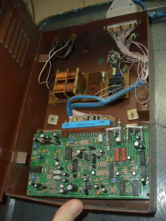

Здравствуйте.У меня в районе недавно выселили дом, обычную пятиэтажку, а домофоны оставили на милость экскаватору.Ну я не долго думая свинтил все это хозяйство.Решил разобраться как подключить вызывную панель к комутатору, долго искал в инете но не нашел ничего. Сикретне испытаниэ в виде прямого подключения панели к комутатору через lpt кабель закончились epic fail`ом(выходом из строя и того и другово).Хорошо что в доме висело еще 3 комплекта ^_^ Прозвонить родной провод не вышло т.к. какието нехорошие люди уже срезали его по самые разъемы((Надеюсь что тут есть люди имевшие дело с такими домофонами.Подскажите плиз как подключить.Нужна распиновка разъемов комутатора.
- вызывная панель
- комутатор(панель подключается через черный разъем)
Вы бы хоть марку изделия написли или производителя....

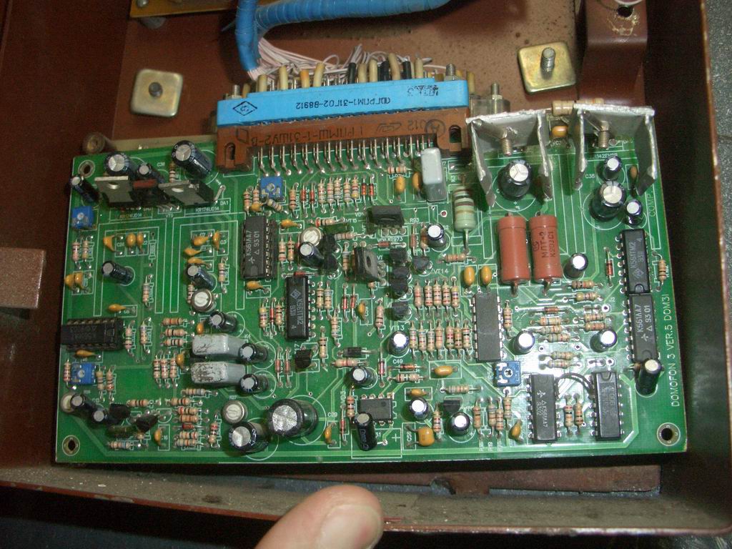

Ну так дело как раз в том что ни модель ни марку определить не удалось.На вызывной панели нигде ничего не написано((В комутаторе тоже никаких намеков на марку не обнаружил(Только надписи на платах.DOMOFON 1 VER. 1 на одной и DOMOFON 3 на другой.Могу только сказать что судя по обилию российских микросхем изделие сделано у нас.

Это Сейф-Сервис, модель - УЗП-200. Полное ГАВНО, отстой и глючная хренота!

Сам домофон похож на координатный, но с какими-то своими методами адресации через коробочки с релюшками на каждом этаже.

У меня стоит "DOMOFON 3 VER.5 DOM31"
Кажется это древню-ю-ю-щий "Сейф-сервис", симплексный.

Вот фотка задней части домофона.Бока фотать не стал,думаю этой фотки будет достатоно.

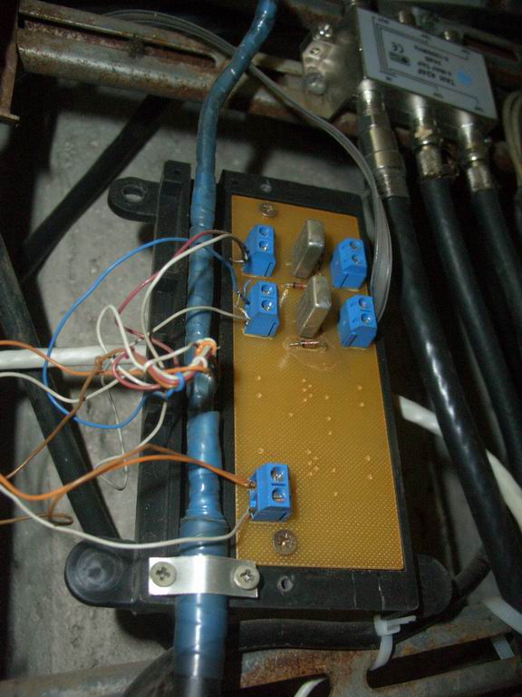

Ну не такое уж и *****))Немного модернизации и будет конфетка))Чето у вас какие то слишком простые коробочки на этажах.Две релюхи два диода и все)Там эту шнягу намного сложней забацали(см. вложение).Управление походу вообще по шлейфу сделано.
ЗЫ:Дестроим,хабарим,графитим и палим.Каве.сру =)
Судя по всему подключаются/отключаются отдельные АУ, да еще и идет переключение прием/передача.
Вообще, в современных домофонах на этажах просто тупо соединения кабелей и все.
По поводу "конфетки" - честно говоря сам испытываю ностальгию по кнопочным панелям. Сенсорные инфракрасные имеют поганое свойство засираться летом и замерзать зимой. А жильцы, как правило, не знают, что в случае Err первая мера - протереть периметр панели.
Тогда оно у вас продвинутое: там вверху перемычками кодируется адрес девайса.
З.Ы. Ага, таки С.Р.У. - спецразведывательное управление)))
Тройку недель назад мне кто-то звонил с вопросом, работал ли я с сейф-сервисом. А буквально на следующий день я был на объекте, где стоял этот самый сейф-сервис и имел возможность его детально рассмотреть.
Система действительно своя собственная, не координатка и не цифра. Аппарат был дуплексный (видимо усовершенствованная версия), АУ - трубка. Переключением АУ занимаются специальные блоки, стоящие в этажных щитах. У меня выглядели как на фото от Pro100boy. Один такой коммутатор обслуживает 4 квартиры.
Внутри трубы - транзистор и некоторое количество резисторов.

2Pro100boy Только сейчас внимательно перечитал сайт и посмотрел твои фотки. У тебя, судя по описалову на странице - УЗП-200Д1-М Подъездный аудиодомофон с дуплексной связью и четырех-проводной кабельной сетью.
У тебя белый кабель - 4 провода. А у меня именно старый УЗП-200. Без кода и полукоординатка.
