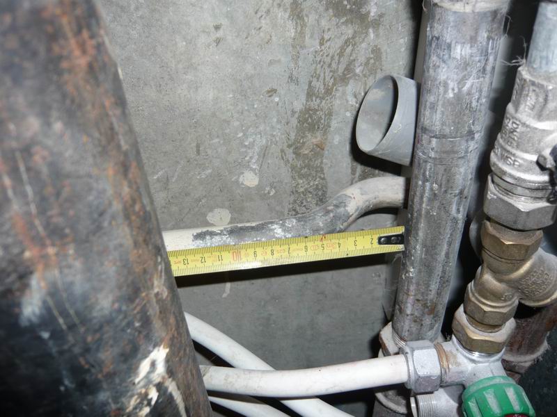

2KOSmaster Я так понял, что воду всё равно в стояке перекрывать....
Если существует возможность приварить (или ввернуть) новый отвод, то ИМХО будет проще....
А так, боюсь для клуппа не хватит места за фаниной - одеть удастся, а вращать может и не получится - зависит от угла перескока зубьев трещотки. Да, и еще - трубу гнули трубогибом - может оказаться овальной - тогда резьба прорежется насквозь....
Кстати, какая толщина стенок этой трубы.....?
Для ремсовских плашек достаточно прямого ровного участка трубы длиной 8 см. За трубой нужно обдолбить стену. И по фото не понятно, есть ли там место клуппом шуровать?

Перекрывать точно надо.Со сваркой думаю проблем тоже немало...(место и т.д).Я сам виноват,когда делал гор.воду-надо было сразу этот пупырь (холод.вода) отрезать нах...
Гвоздь написал :
Как раз между трубой и стеной места достаточно где то 8см.Интересует что может подлезть между стояком и чугуниной.
BV написал :
Труба хоть и старая советская (лет 40).НО точно не тонкостенная.
Капитошка написал :
На крайний случай можно и простой леркой с направляющей под ключ.Ей и 4-5 см хватит.
Можно поподробней и с фото? -
P.S я бы с удовольствием поменял эту ЧУГУНИНУ-унитаз развернут,но изучение вопроса сноса канал-ии привело меня в тупик.Я бы сделал бы сам,но боюсь проблем с соседями-я не знаю на сколько глубоко уходит крестовина в низ к соседям.-
Фото лерки? Инструмент в гараже.Сегодня праздник у нас.Обычный держатель для лерки самоточный.Только наружная поверхность направляющей под ключ.Хотя \по фото не заметил\ если у вас есть расстояние между трубой и стенкой целых 8 см,то можно и гладкую поверхность под газовый ключ.Вся проблема похоже в длине.У моей общая длина 45 мм. В итоге можно нарезать резьбу на РОВНОМ отводе длиной всего 35 мм.Для этого нарезаются первые два витка с помощью направляющей,далее лерка переворачивается и дорезается до необходимых 12-14 мм.Сложность возникает с первичным заходом.Сама лерка должна быть сравнительно новой.Тупой, заход сделать сложно.У вас можно бруском распереть ,как рычагом , о стояк канальи.Такие обычно продаются .Да и выбор у вас всегда богаче был.
