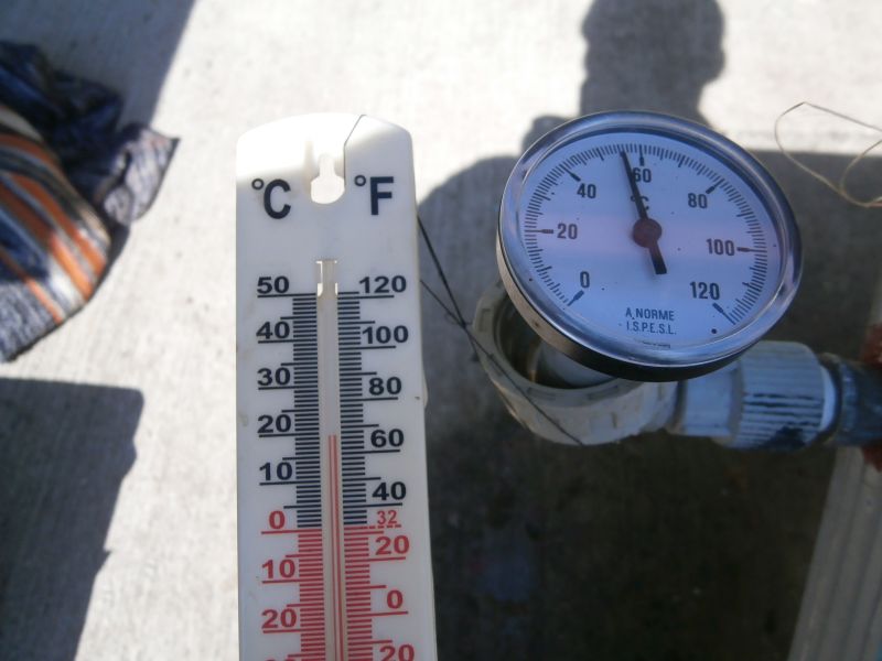

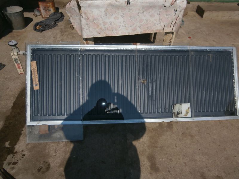

Под это дело разобрал Электронику ТА1-003
Конечно Хайфу не построю, оно и не надо, но именно в тех краях видел массовое применение солнечных водогреек. Ветряки видел только в седлах Голанских гор. Кстати, классический водогрей изобрел мужик с тех мест.
Скажите почему не греет воду солнечная батарея, все проверили все в норме. Датчик показывает 75 а вода еле теплая?
Может все дело в баке, говорят он сильно промок и тепло он отдает а не забирает.
