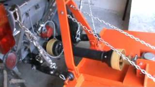

Не хочет ли кто поменять роторную косилку на сегментную для КМЗ-012.
у меня тоже сегментная, вот в выходной вытаскивал ревизию проводил надо кардан поменять крестовину уже разбило и квадратик тоже болтается. закручивать начало за 5 лет покосов. Вот видел в магазине роторную от мотоблоков она нам не пойдет?(ну всмысле если ее "прислюнить" к КМЗ)

Stebium1 написал :
А что за фреза , фотку , может кто что дельное подскажет
с этим сложнее сейчас фреза в деревне я в городе, в выходной не знаю поеду ли туда а потом уеду на недели полторы две ну да ладно до весенне полевых пахотных работ еще не две недели сейчас покос на носу сфотаю. У меня только одна проблем не закапывается в землю. Она такого типа но загиб более сильный то есть сильнее чем эти похожа на букву Г заточена с обеих сторон. все равно ее переделывать буду, у нее редуктор посередине стоит и она не будет пропахивать см 20 по середине что ни есть хорошо. так что надо вариант найти подхдящий. редуктор есть.

А что ножи на рабочей фрезе для вас камень преткновения????
ЗЫ. я б и болгаркой поработал пол часа в таком случае, по любому и такая фреза лучше чем ни какой.

Ножи да это проблема, в деревне нет кузни, погреть чтоб разогнуть их ( металл там закален реально как рессоры от ГАЗ 53 пружинит и не гнется кувалдой пробовал, вот и попробуйте попробуйте их разогнуть ) резака у меня тоже нет или болгарка может разогуть закаленный металл (она у меня есть )? заточены они уже были и под 60 градусов и под 45 и крутил фрезу и вперед по ходу движения и назад против хода не закапывается она! вот и выходит что фрезы никакой нет

А надо ли его гнуть , может достаточно пересверлить крепёжное отверстие и этим изменить угол атаки . Кстати у фрезы их два физический и суммарный , и судя по всему у вашей отсутствует физический и заточка тут ни чего не решит
ну методом проб и ошибок видимо да заточка не помогла, вобщем надо переконструировать, от чего бы "сабли" взять на фрезу? грунты тяжелые чернозем с большим содержанием глины, так что на 3ей вряд ли сможет тратор пахать..у меня вообще 3я практически не используется косить грести копнить на 2ой сажать картошку и культивировать/окучивать тоже на 2ой транспортная скорость 4я пахать на 1ой вобщем 3я лишняя

Угол атаки меняется не только изменением положения режущей части к несущей , но и изменение положения несущей по отношению к оси . наклон вперёд по отношению к диаметру уменьшает угол атаки и наоборот
Ребята не обольщайтесь. Фреза эта от МТЗ-132. При оборотах ВОМ 1000 обороты на фрезе 360, это явно много и землю она разбивает в пыль (видно в ролике). После первого дождя привратится в асфальт, проверено. Да и берет она не глубоко.
