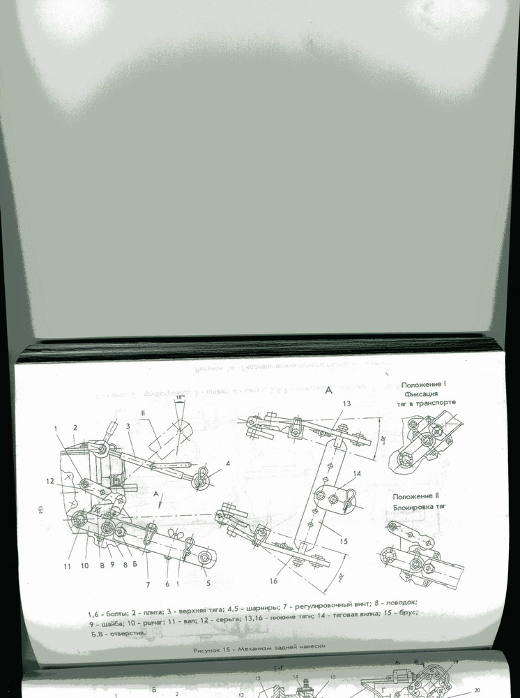

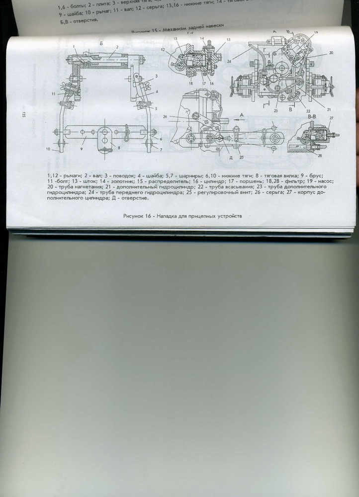

Догружатель задних колес
Большое спасибо.Теперь многое стало понятно.А то фото смотрел и не понимал для чего центральная тяга так задрана.
