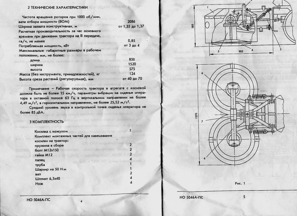

А у меня из-за неровностей с косилкой КНФК-1.3 рвет карданы в крайних положениях.
