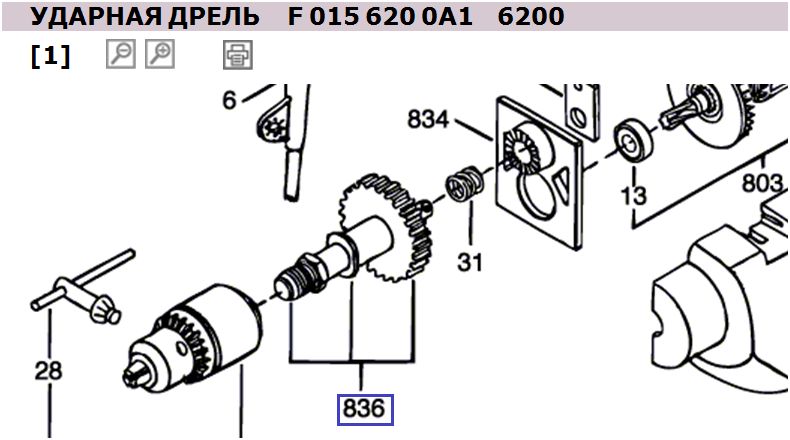

Здравствуйте Уважаемые Форумчане! Помогите пожалуйста справиться с бедой. Пострадавший - Skil 6200 ( ударная 550Вт, с реверсом ), патрон с ключом. Капал туда тормозуху, пшикал WDшкой - ничего не помогает! Бог с ним с патроном, заменил бы, но я не представляю как его снять! судя по схеме, на валу имеется резьба на которую патрон накручивается, но под патроном разъема под ключ нет и уцепиться не за что.

Смотрим схему 6200:
Убеждаемся, что левого винта нет.
Но на шпинделе есть всё-таки лыски под ключ.
Или ключ - в тиски, или - патрон.
Скручиваем.
Скорее всего, при помощи молотка.
В общем проблема решилась просто - заехал на Каширский двор и отдал 350 р. за замену на новый патрон вместе с патроном. Патрон зажал в тиски и выкрутил ключом шпиндель. Единственное что - слесарь посмотрев потом на это дело сказал что сверло бы я в жизни не вытащил. Оказалось что хороший самозажимной патрон стоит 1150 р, так что взял обычный. Спасибо большое всем кто откликнулся!
