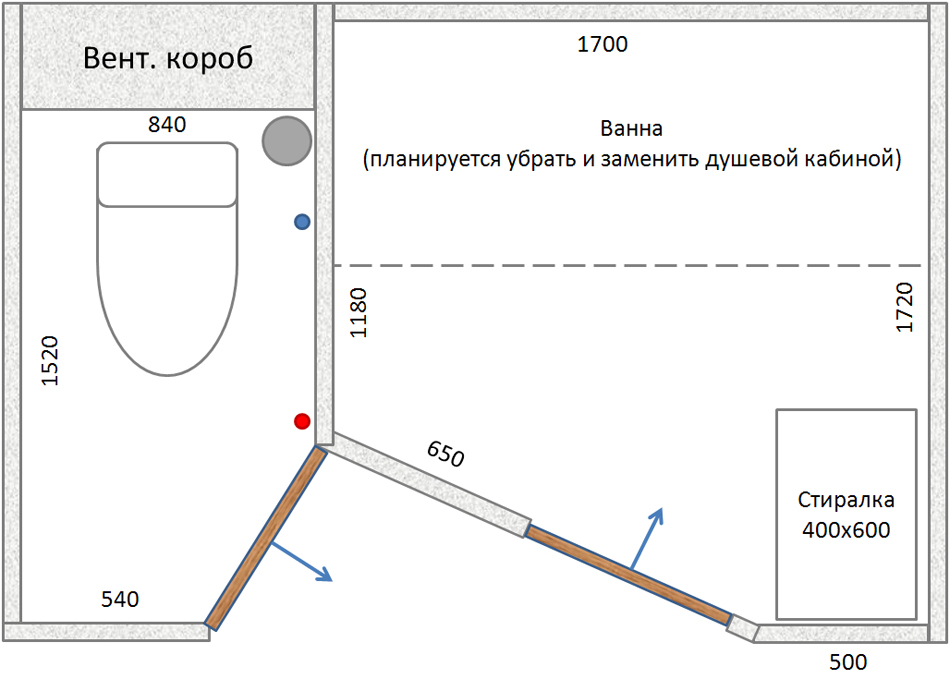

Необходим второй унитаз. Санузел раздельный, соответственно второй унитаз будет в ванной. В ванной должны быть собственно унитаз, хотя бы малюсенькая раковина, стиралка (40х60), душевая кабина (самый минимум 90х90 вроде). Теперь вопросы:
как лучше все это добро разместить, чтобы соблюдались требования к сантехническим коммуникациям?
можно ли для экономии места бачок от унитаза расположить за стенкой (в штатном туалете)?
Помещение ванной сложной формы (см.рис.). Подводка воды и канализации к стиралке сделана.
Лучше повесить подвесной без каркаса, на стену. Слив осуществить в стояк, а для смыва вместо бачка используйте систему напорного слива. То есть унитаз смывается водой из системы под её давлением. Управление-одна ручка. В вашем случае то, что нужно.

Есть инсталяция толщиной 8см, и её можно смонтировать внутри перегородки а не за стеной, унитазы подвесные есть на 46см, обычный подвесной 55см. Напорные системы слива требуют подвод воды 1дм и более, и могут сильно пониать давление в разводке. Бедет сильное влияние потребителей.

Это как? Будут смываться сразу два унитаза и вода будет делиться поровну?
ИМХО, тут уже была тема - из ведра (можно прямоугольное поискать) делался сливной бачек в сантехшкаф туалета..... Можно поставить туда две отдельных системы слива и две отдельных кнопки.... ну иногда по теории вероятностей .... подождать кому-то придётся
Система слива будет отдельная, потому что в туалете стоит обычный (не подвесной) унитаз со своим бачком. Он остается без изменений.
В ванной хочу подвесной унитаз, а бачок от него (плоский, пластиковый, если не ошибаюсь) думаю расположить за стенкой. Этот огород затеваю ради экономии места в ванной. Обычный унитаз там просто не помещается, по крайней мере мне пока не удалось все впихать.

Наоборот, добавили - оттяпали кусок от коридорчика. Раньше была прямая стенка на уровне "угла", при этом двери открывались наружу. И при нашем столпотворении в этом месте образовывался затор с застрявшими между дверьми детями))) Естественно, при прежней планировке стиралка не помещалась, как и раковина в туалете (там коленки не каждый мог разместить ).
Я предложил два варианта. Первый-дублируете кнопку-не подошел из-за типа унитаза в туалете. второй-напорный слив-действительно во время использования может просадить систему на целых 5-7 секунд. Третий вариант-бачок с пневматической кнопкой ставите в туалете куда угодно. Кнопку врезаете в стену, какую угодно унитаз, подвесной, вешаете на общую с туалетом стену. Да, напорные системы слива вполне дружественны и при полудюймовом отводе, лишь бы давление системы после редуктора было за 3 атм.

Напорный слив вполне подходит, просто я въезжала в терминологию 5-7 сек. совсем не проблема.
Вариант с кнопкой на стене тоже хорош, правда пока не могу себе представить как ее на ж/б стену установить. Но это по-любому с мастерами буду обговаривать. Главное, я определилась с общей идеологией и убедилась, что можно попробовать впихнуть невпихуемое . Спасибо огромное!

Правильно только если добавить гидроаккамулятор на 30-40 литров. 2Melvi Какая толщина перегородки, вариант монтажа второго унитаза паралельно первому вдоль перегородки не рассатривали.
зануда написал :
вариант монтажа второго унитаза параллельно первому вдоль перегородки не рассматривали?
А в чем плюсы такого расположения?
Расстановка еще в процессе. Но параллельно скорее всего не получится. Во-первых, тогда очень мало места остается для раковины, вернее, проход очень узкий. Во-вторых, второй унитаз получится заглублен относительно первого (из-за вент.короба), потребуются дополнительные изгибы канализационной трубы.
В такую перегородку сложно врезать инсталляшку.. Но с помощью двух анкеров можно повесить унитаз. Систему слива, любую, можно разместить за первым унитазом. В идеале-сломать перегородку, построить новую, в ней спрятать инсталяшку.. Но нужен силовой 50-й каркас, что дорого выйдет. Кстати, стиралка и умывальник могут ужиться на площади 600х600.
Makarone написал :
Это когда стиралка под раковиной устанавливается?
Облизывалась я на такой тандем, тем более моей стиралке 13 лет, можно и поменять. Но если я ставлю в ванную предмет размером 600х600, то унитаз туда уже никак. Совсем не остается места для прохода. Получается, что проще разместить два предмета 400х600 (стиралка) и 500х400 (раковина), чем один 600х600.
У фирмы oxo есть серия накладных умывальников. Над стиральной машиной можно попробовать закрепить угловую столешницу, скрывающую стиралку, а уже на нее поставить умывальник. Смеситель тоже ставится на столешницу. Версия с умывальником от ido в ваши габариты не вписывается.. Разве что.. Есть еще 1 вариант. поставьте трап, и душевой смеситель на любую стену. Тогда во время принятия душа душевое пространство будет ограничено площадью ванной комнаты. А после принятия душа "душевая кабина" уменьшается до тени, отбрасываемой душевым смесителем.

Это суперский вариант, мне такой очень нравится. Но не получается(((((( Сейчас пол в санузле на 12 см выше пола в квартире, стоит ж/б сантехкабина. А для трапа еще больше поднимать нужно. Значит как минимум двери менять, а они у нас всего год, и рядом еще две двери в комнату. Так что накладно выходит. Ломать кабину еще круче. В общем эта квартира не стоит таких вложений средств и сил.
