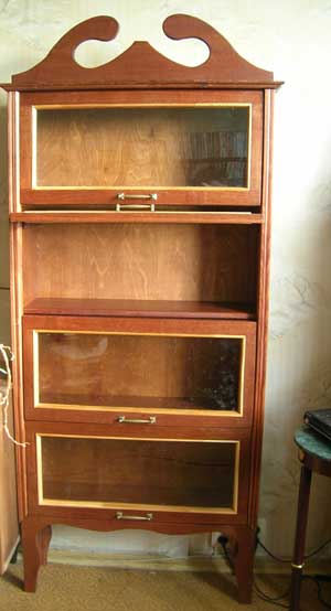

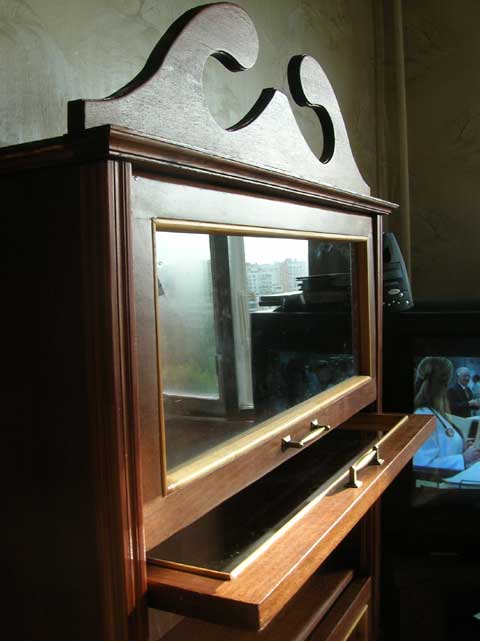

Наконец-то доделал. На мой взгляд, самая удобная технология хранения книг и т.п. Поскольку дверь задвигается внутрь полки, она не занимает места, как распашные и не заклинивает, как в случае советских полок с раздвижными стеклами.
Шкаф выполнен из сосны, шпон Моккоре, красного цвета. Покрыт матовым лаком.
Как всегда в процессе изготовления много чего узнал нового, внес изменения в технологию, так что следующие шкаф будет немного отличаться

FTO_MAN написал :
А поделиться находками? Я тоже только с деревом работаю, потому очень интересно. Шкаф замечательный получился! Только (уж простите) верхнее украшение мне напоминает безголового дядьку, демонстрирующего свои бицепсы Без обид, ладно?

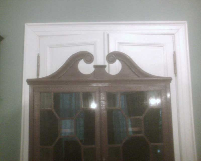

Вах, вах )) это прямиком из музея мебели, что на Таганке вот фотка (телефоном чтоб таньга не платить ) Мне если честно, волны напоминает, но уж у кого чего..

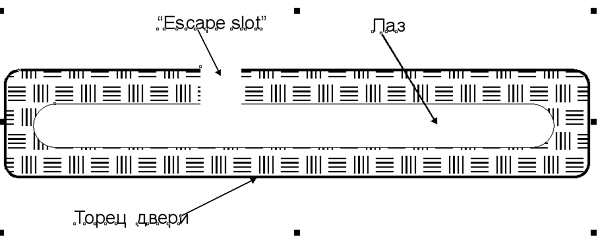

Про дверки - схему см. ниже, все просто, ничего военного. Дверки съемные (escape slot), на штырьке никаких роликов, бо и так не клинит, да и где я такой ролик найду под толщину двери 20мм.
Вообще, я проект на woodtools нашел, вернее здесь же в форуме мне показали, там на английском все, но одних картинок хватает..

FTO_MAN написал :
В музее - точно волны Пропорции другие . Надо было точнее копировать
FTO_MAN написал :
А для чайника? В смысле - на пальцах

штырек диаметром 8, паз - 10. Штырек торчит милиметров на 15-20, стало быть площадь, на которой висит дверца около 1, 5 кв.см с каждой стороны, стало быть 3 кв. см. попробуйте сломать\продавить дерево при помощи пластины 1х3 см (ну примерно как молоток) именно продавить, а не ударить. Боюсь даже безголовым дядькам с бицепсами это не под силу )
А чем делали паз - фрезером? Глубина-то немалая, и точность очень важна. Интересна технология. И про штырёк тоже интересно - из чего? Что использовали в качестве штырьков? И какова толщина слоя между концом паза и верхним торцом дверцы? Как-то обрабатывали паз для лучшего скольжения?

Да просто валялся пруток дома, из него и напилил. Паз делал, как в проекте, который Вы и смотрели, ничего лишнего. Естественно в несколько проходов, фрезер не дает слишком много снимать (мм по 5-7 за раз) Толщина на конце там большая(на вскидку см. 3,5, так что не прорвет точно ) а обрабатывать не надо ничем - и так нормально скользит. Ну можно для перфекционизму мылом помазать или воском, но по-моему, это уже блажь.
В принципе, можно где-то подшипники на 8 достать, будет вообще идеально скользить но где и главное, их бы надо довольно широкие (15-20 мм) чтобы дверцы не держались на краешке подшипника... вобщем, разве что из спортивного интереса. А так можно на ящичных направляющих сделать такой механизм
